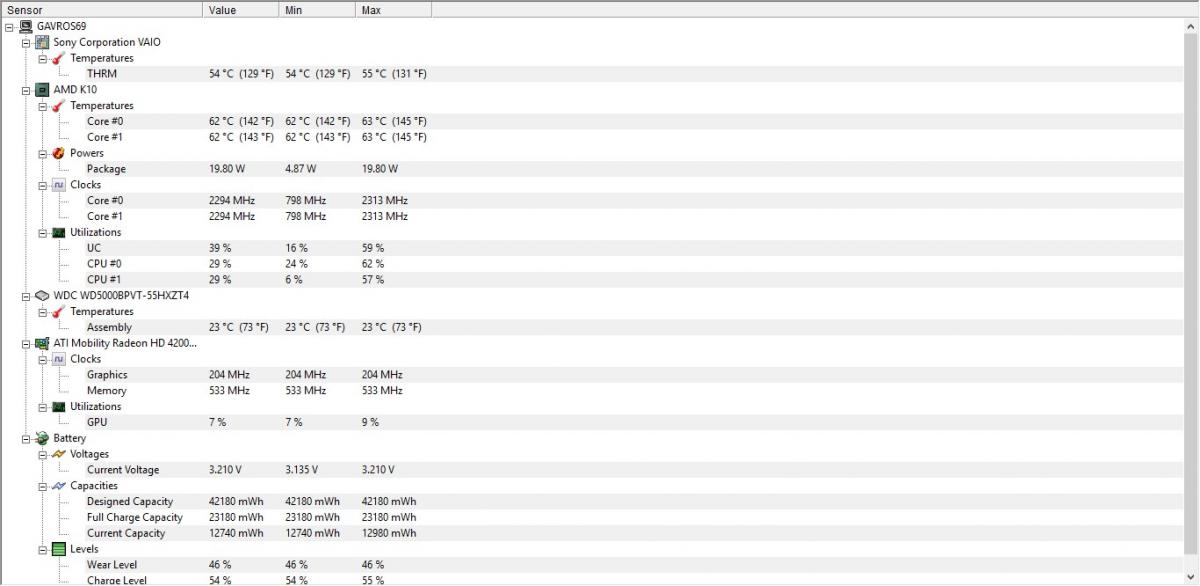

SPANK Δημοσ. 5 Ιανουαρίου 2016 Δημοσ. 5 Ιανουαρίου 2016 Καταρχάς δές τις θερμοκρασίες σου με το hwmonitor 1
thleorasakias Δημοσ. 5 Ιανουαρίου 2016 Μέλος Δημοσ. 5 Ιανουαρίου 2016 ξαναλεω παιδια οτι το προβλημα το κανει στα 10 δευτερα που ανοιγει ειτε περασει μια ωρα ειτε 20 μερες οταν το ανοιξω κλεινει στο πρωτο Logo μετα δουλευει αψογα παραθετω το screnphoto που μου ειπατε
Euclides Δημοσ. 5 Ιανουαρίου 2016 Δημοσ. 5 Ιανουαρίου 2016 ξαναλεω παιδια οτι το προβλημα το κανει στα 10 δευτερα που ανοιγει ειτε περασει μια ωρα ειτε 20 μερες οταν το ανοιξω κλεινει στο πρωτο Logo μετα δουλευει αψογα παραθετω το screnphoto που μου ειπατε Mε 62oC min θερμοκρασία, είναι σίγουρο ότι έχεις πρόβλημα ψύξης.
thleorasakias Δημοσ. 5 Ιανουαρίου 2016 Μέλος Δημοσ. 5 Ιανουαρίου 2016 Mε 62oC min θερμοκρασία, είναι σίγουρο ότι έχεις πρόβλημα ψύξης. 62 οταν στην αρχη χωρις εργασια με σερφαρισμα παει στα 74 τι να κανω να το παω σε τεχνικο,να αλλαξω ανεμιστηρακι?απλα δεν μπορω να καταλαβω με την δευτερη φορα πως λειτουργει αψογα
thleorasakias Δημοσ. 5 Ιανουαρίου 2016 Μέλος Δημοσ. 5 Ιανουαρίου 2016 Για να μην σας κουραζω εκανα αποκατασταση που ελεγε τα windows πριν την μεγλη αναβαθμιση και λειτουργει αψογα...κατι 8α παιχτηκε τελικα με το update
corsair04 Δημοσ. 5 Ιανουαρίου 2016 Δημοσ. 5 Ιανουαρίου 2016 Για να μην σας κουραζω εκανα αποκατασταση που ελεγε τα windows πριν την μεγλη αναβαθμιση και λειτουργει αψογα...κατι 8α παιχτηκε τελικα με το update Η θερμοκρασία δεν έχει να κάνει με το update συμβουλή μου καθάρισε το και αντικατέστησε την πάστα εάν δεν γνωρίζεις πήγαινε το σε κάποιον τεχνικό γιατί το laptop θα πάθει ζημία με την θερμοκρασία και θα είναι άχρηστο 2
Euclides Δημοσ. 5 Ιανουαρίου 2016 Δημοσ. 5 Ιανουαρίου 2016 62 οταν στην αρχη χωρις εργασια με σερφαρισμα παει στα 74 τι να κανω να το παω σε τεχνικο,να αλλαξω ανεμιστηρακι?απλα δεν μπορω να καταλαβω με την δευτερη φορα πως λειτουργει αψογα Τα δύο προβλήματα είναι ανεξάρτητα. Το laptop χρειάζεται άνοιγμα και καθάρισμα. 1
