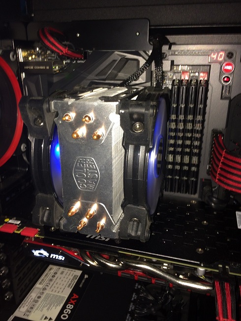

ΖησηΗσυχα Δημοσ. 8 Ιανουαρίου 2016 Μέλος Δημοσ. 8 Ιανουαρίου 2016 ευχαριστω πολυ....θα υπαρχει προβλημα με τις ραμ ? http://imgur.com/wVkLWpx
SaFiS Δημοσ. 8 Ιανουαρίου 2016 Δημοσ. 8 Ιανουαρίου 2016 ευχαριστω πολυ....θα υπαρχει προβλημα με τις ραμ ? http://imgur.com/wVkLWpx Δεν έχει θέμα, χαμηλές Ram έχεις... Θα την βάλεις εννοείται να κοιτάει κατα πίσω... Δες πως φαίνεται στο δικό μου με Push - Pull διάταξη ανεμιστήρων και 4 μνήμες (προσωρινή εγκατάσταση μέχρι να γυρίσει η υδρόψυξη απο την Corsair - RMA)... 1
