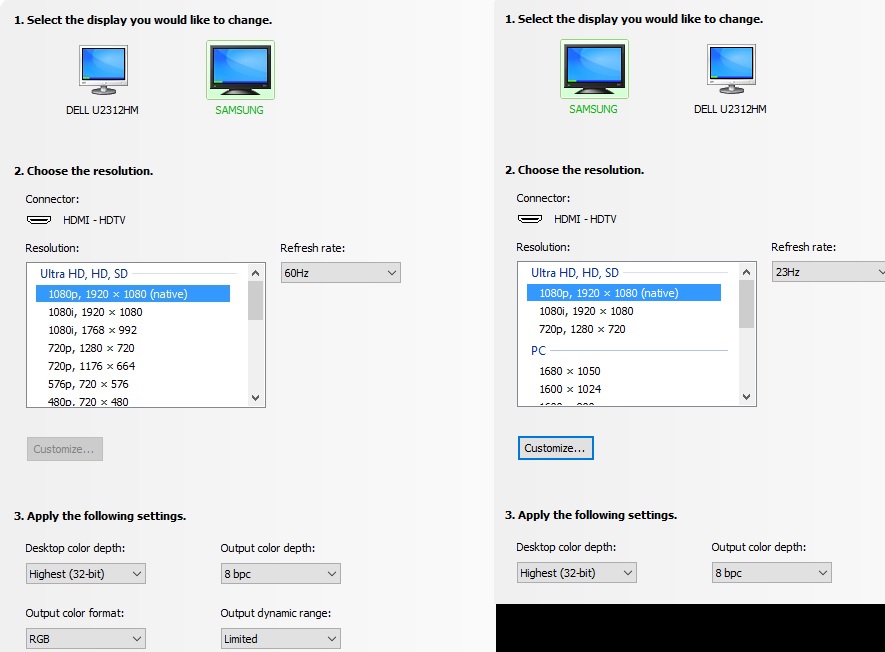

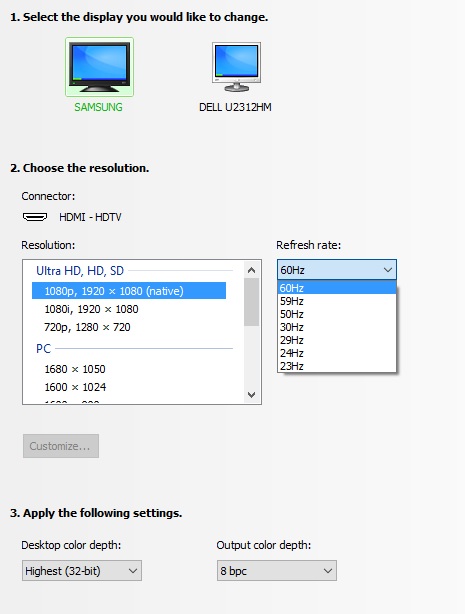

Luxx Δημοσ. 4 Ιανουαρίου 2016 Δημοσ. 4 Ιανουαρίου 2016 Εχω καταμπερδευτει με ολους αυτους τους ορους. Εχω μια Samsung h7000 και την εχω συνδεδεμενη μεσω HDMI με τον υπολογιστη της υπογραφης.. Ανα καιρους που πειραματιζομουν με το Motion Plus, παρατηρουσα οτι οταν το ειχα ανοιχτο, σε σκηνες panning υπηρχαν σπασιματα στην εικονα. Οταν το εχω στο off δεν τα βλεπω σχεδον καθολου. Οι υπολοιπες ρυθμισεις ειναι custom, smooth, clear, standard. Αλλα δε καταλαβαινω ποια η διαφορα του off με το clear. Το clear πρεπει να εχει judder reduction στο 10 και blur reduction στο 0. Το smooth τα αντιστροφα. Το στανταρ απο 5. Το off; Καποιος μου προτεινε να ρυθμισω απο την καρτα γραφικων το Refresh Rate στα 23Hz. Τωρα που μπηκα και ειδα ηταν στα 60. Παιζει καποιο ρολο; Η εικονα παρακατω δειχνει μεχρι 60 μεγιστη τιμη, εκτος αν αλλαξω αναλυση, οπου σε ορισμενες παει μεχρι 75. Αυτο σημαινει οτι τοσα ειναι τα πραγματικα Hz της τηλεορασης μου; Οι ταινιες που βλεπω εχουν Fps 23,976 εκτος απο ελαχιστες περιπτωσεις που εχουν 25. Ποια ακριβως ρυθμιση να βαλω και για ποιο λογο; Χρειαζεται απο τη στιγμη που και τωρα ειμαι μια χαρα; Μηπως κανει αυτοματα αυτη την αλλαγη η τηλεοραση; Τα επιπλεον ψευτικα Hz σε καθε τηλεοραση ειναι για να δειχνουν πιο smooth τις ταινιες;

barbiedoll Δημοσ. 4 Ιανουαρίου 2016 Δημοσ. 4 Ιανουαρίου 2016 Ακόμα το MPC-HC είναι από τα καλύτερα αν όχι το καλύτερο. Μπορείς βεβαίως να χρησιμοποιήσεις οποιοδήποτε πρόγραμμα αναπαραγωγής είναι συμβατό με τον MadVR ( madvr.com και δες την λίστα ). Αν βάλεις στον πίνακα της NVIDIA την συχνότητα στα 23Hz πατώντας το info στην TV δεν σου δείχνει ότι λαμβάνει 23Hz ?

barbiedoll Δημοσ. 6 Ιανουαρίου 2016 Δημοσ. 6 Ιανουαρίου 2016 Οι ταινίες είναι γραμμένες στα 23.976fps Δηλαδή σε 1 second περνάνε περίπου 24 καρέ ( στατικές εικόνες ) από την οθόνη σου. Αν η οθόνη σου κλειδώνει στα 60Hz ( refresh rate ), σημαίνει ότι κάθε second κάνει 60 ανανεώσεις ( απεικονίζει 60 καρέ ). Η ταινία όμως έχει 23.976 καρέ για 1 sec, όχι 60. Άρα τι γίνεται σε αυτή την περίπτωση ?Έχουμε την "τεχνική" 3:2 pulldown. Για να "γεμίσει" την πληροφορία στα 60Hz refresh rate κάνει επανάληψη καρέ. Αντί να δείς ταΚαρέ 1 - Καρέ 2 - Καρέ 3 - Καρέ 4 -... Καρέ 24 Παίζει Καρέ 1 - Καρέ 2 - Καρέ 2 - Καρέ 3 - Καρέ 4 Επειδή όμως έχουμε επαναλαμβανόμενα καρέ, έχουμε ως αντίκτυπο τα σπασίματα στην κίνηση ( judder ). Για αυτό αν η τηλεόρασή μας υποστηρίζει 23/24p την κλειδώνουμε στα 23.976Hz από την κάρτα γραφικών για να έχουμε smooth κίνηση και να αποφύγουμε το 3:2pulldown. Όταν είναι να δείς, κάνεις extend και όχι duplicate γιατί το monitor του PC αποκλείεται να κλειδώνει στα 23.976Hz Ρυθμίσεις στην TV δεν θα πειράξεις πέραν από τα brightness, contrast, sharpness, backlight και HDMI Input Level. Το πως θα ρυθμίσεις τα brightness/contrast/sharpness θα το βρείς σε video στο youtube π.χ. στο κανάλι της spectracal Πηγή για τα πάτερνς θα κατεβάσεις το AVS HD 709 calibration disc δωρεάν από το net. 1
