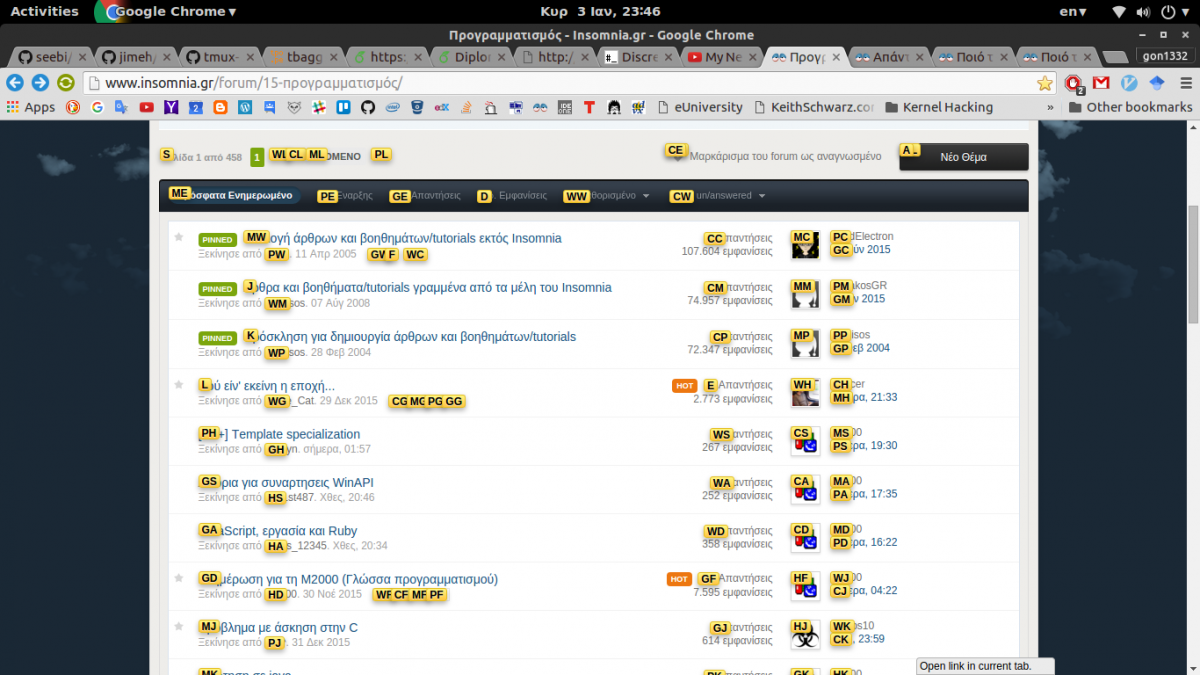

gon1332 Δημοσ. 3 Ιανουαρίου 2016 Δημοσ. 3 Ιανουαρίου 2016 Ορίστε ένα πολύ καλό setup για τον Neovim editor για άτομα που γράφουν για Web (κυρίως javascript). Η πλειοψηφία από αυτά που θα δείτε υπάρχουν και για vim. 2

the other one Δημοσ. 4 Ιανουαρίου 2016 Δημοσ. 4 Ιανουαρίου 2016 τι είναι αυτό στο screenshot με τον chrome; navigation με πληκτρολόγιο; τι φάση; απ 'ο,τι βλέπω τον tmux τον έχουν για temrinal sessions δουλεύει παντού;
Ilias95 Δημοσ. 4 Ιανουαρίου 2016 Δημοσ. 4 Ιανουαρίου 2016 Ναι, υπάρχουν διάφορα vim plugins για τους δημοφιλείς browsers: http://vim.wikia.com/wiki/Vim_key_bindings_for_web_browsers
the other one Δημοσ. 4 Ιανουαρίου 2016 Δημοσ. 4 Ιανουαρίου 2016 να πατάω :q για να κλείσω το firefox και τι στο κόσμο
Ilias95 Δημοσ. 4 Ιανουαρίου 2016 Δημοσ. 4 Ιανουαρίου 2016 Αν θυμάμαι καλά, το vimperator έχει configuration file σαν του vim, οπότε κάνεις ότι θέλεις. Φαντάζομαι και στα υπόλοιπα θα γίνεται.Το πρόβλημα με αυτά τα plugins είναι ότι αν συνηθίσεις έτσι, μετά δεν μπορείς να κάτσεις με τίποτα σε άλλο μηχάνημα. 1
