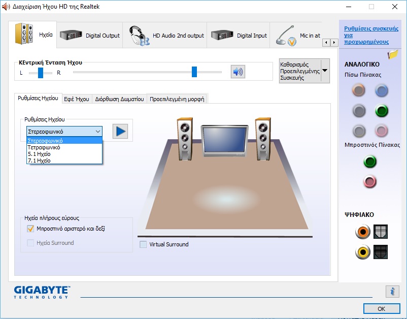

Επισκέπτης Δημοσ. 6 Ιανουαρίου 2016 Δημοσ. 6 Ιανουαρίου 2016 1) Τι λειτουργικό έχεις; 2) Στις ρυθμίσεις της Realtek, είναι ορισμένο σαν 5.1 (εμένα π.χ. είναι όπως στο συνημμένο); 3) Αν αλλάξεις τη συνδεσμολογία των jacks (βάλεις στη θέση των μπροστινών κάποιο από τα άλλα), παίζουν τα αντίστοιχα ηχεία;
zioscx Δημοσ. 6 Ιανουαρίου 2016 Δημοσ. 6 Ιανουαρίου 2016 είναι καθαρά στο πώς σιαμορφώνεται με την εγκατάσταση του wizard...αναγνωρίζει ότι έβαλες δύο ηχεία, όπως είπε ο προπαλήσαν άλαξε τις ρυθμήσεις και λογικά θα είσαι οκ. Ενημέρωσε μας μετά...
