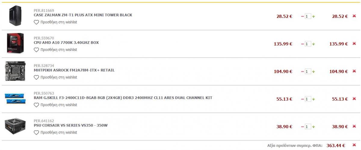

σε ΜΙΝΙ ΙΤΧ  το φανταζομαι καπως ετσι

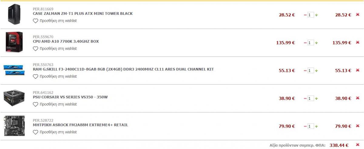

ενω σε MICRO ATX, καπως ετσι
ομως, προσεξε λεπτομερεια.  μνημες βαζω γρηγορες (2400mhz) γιατι οι APU εχουν οφελος απο αυτο. αν οι δικες σου ειναι αντιστοιχες, και οχι 1600, τοτε βαλε τις δικες σου και αφαιρεσε αυτες. αλλιως απλα βαζεις μια αγγελια και τις πουλας (τις δικες σου).
αν πας σε τετοιο συστημα, μην "πνιξεις" τις επιδοσεις για 10€...!!

να ξερεις οτι σε Micro ATX, εχεις περισσοτερες και πολυ φθηνοτερες μητρικες. οι ΜΙΝΙ ΙΤΧ ειναι πιο ακριβες..!
αυτο το λεω, αν θες να μειωσεις το κοστος.

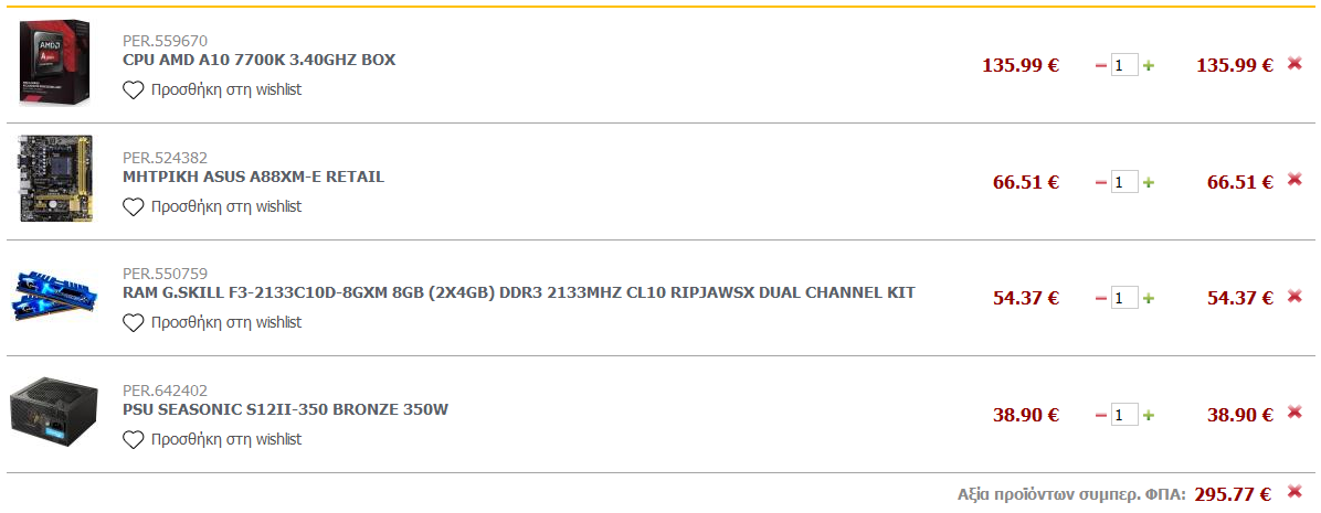

Στη δεύτερη σύνθεση πάντως οι μνήμες θα σου δουλέψουν στα 1866MHz αφού τόσο μπορεί η μητρική, η οποία παρεμπιπτόντως ίσως και να θέλει και bios update για να δει τον A10-7700K.Οπότε αν πας προς τα εκεί, καλό είναι να ζητήσεις να στο κάνουν αυτό στο eshop για να μη ψάχνεσαι μετά.Και στη πρώτη σύνθεση για να δουλέψουν στα 2400MHz οι μνήμες θα πρέπει να τις ρυθμίσεις εσύ χειροκίνητα αφού αυτόματα βλέπει μέχρι τα 2133MHz νομίζω η mini-itx.
Κατα τα άλλα, για μένα βάλε το silverstone που σου έδειξε ο cadbik και μια φθηνότερη micro-itx μητρική όπως την ASUS A88XM-E που κοιτούσες.
Παράδειγμα,
το τροφοδοτικό θα το βρείς στο newsletter με έκπτωση.
+ το silverstone: https://www.skroutz.gr/s/5082451/Silverstone-Grandia-GD09B.html
και είσαι κοντά στα χρήματα που θες να δώσεις με όμορφο και ποιοτικό κουτί για το χώρο που το θες.
