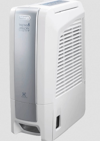

zamora1963 Δημοσ. 1 Ιανουαρίου 2016 Δημοσ. 1 Ιανουαρίου 2016 Καλησπέρα και καλη χρονιά. Μπορεί να μου πεί κάποιος γιατί ο αφυγραντήρας delonghi dnc65 ενω δουλεύει για ένα χρονικό διάστημα ξαφνικά σταματάει και μπορεί μετά να τον ανοίγεις και να κλείνει σχεδόν αμέσως? Έχουν κάποιο εργοστασιακό πρόβλημα? Το έχω ακούσει απο πολλούς φίλους και συμβαίνει ακριβώς το ίδιο και στον αφυγραντήρα της πεθεράς μου. Μπορεί ξαφνικά να δουλέψει μερικές μέρες χωρίς πρόβλημα και αμεσως μετά να μην μπορεί να μείνει ανοιχτός ούτε 5 λεπτά. Με αυτόν τον τρόπο ο συγκεκριμένος αφυγραντήρας δεν είναι αξιόπιστος. Αν ξέρει κάποιος ας με ενημερώσει παρακαλώ. Ευχαριστώ πολύ.

argi73 Δημοσ. 5 Ιανουαρίου 2016 Δημοσ. 5 Ιανουαρίου 2016 To Υγρόμετρο θα φταίει.. βρες που είναι και φισατο με κανένα σεσουαρ...

Danii77 Δημοσ. 19 Δεκεμβρίου 2024 Δημοσ. 19 Δεκεμβρίου 2024 Στην δική μου περίπτωση έφταιγε ο αισθητήρας κίνησης είναι μια πλακέτα δίπλα από το υγρασιομετρο απλά επειδή δεν έβρισκα πλακέτα τον βραχικυκλωσα τώρα δουλεύει
