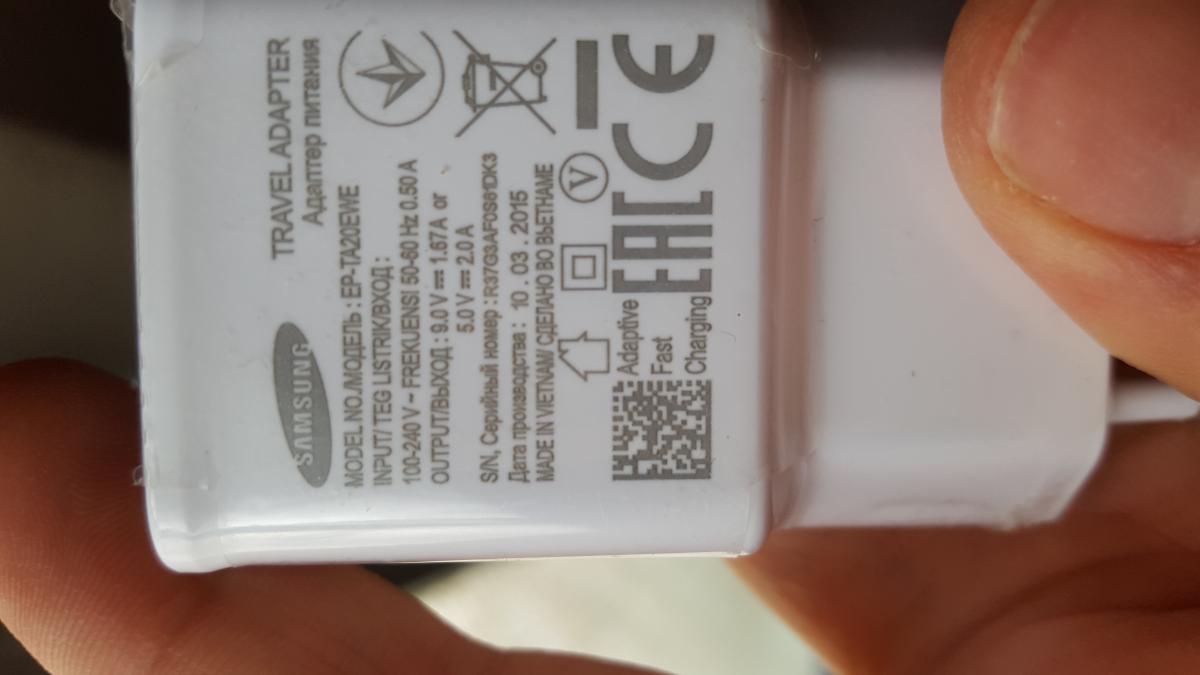

heavyrain Δημοσ. 5 Φεβρουαρίου 2016 Δημοσ. 5 Φεβρουαρίου 2016 Καλησπερα παιδια. Τελικα ο αδερφος μου πηρε το s6 με το οποιο ειναι ικανοποιημενος ομως αντιμετωπιζει το εξης προβλημα. Απ το 1 τις εκατο κανει 6 ωρες μεχρι το 100 τις εκατο!!!πως γινεται απ τη στιγμη που εχει fast charge λειτουργια;πρεπει να ενεργοποιησει κατι;η παιζει να εχει προβλημα ο φορτιστης; Να μην το αφηνει ΠΟΤΕ να παει στο 1% κανει κακο στη μπαταρια. Ο φορτιστης ειναι o δικος του; γραφει πανω "adaptive fast charging". Επισης δεν μπαινει σε fast charge με ασυρματη φορτιση καθως και με αλλο καλωδιο (μερικες φορες αναλογα το καλωδιο).

sifis_1908 Δημοσ. 5 Φεβρουαρίου 2016 Μέλος Δημοσ. 5 Φεβρουαρίου 2016 Ο φορτιστης ειναι ο δικος του και ναι γραφει adaptive fast charging.κι ομως κανει 6 ωρες το ειδα με τα ματια μου!

heavyrain Δημοσ. 5 Φεβρουαρίου 2016 Δημοσ. 5 Φεβρουαρίου 2016 Ποιος χρησιμοποιει ΚΙΕS ολα ΟΤΑ τα κανουμε πλεον! Δες εδω τι γραφει ο αυθεντικος φορτιστης και συγκρινε.
