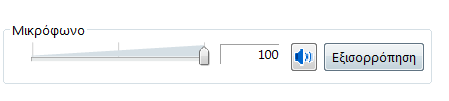

DiversionR Δημοσ. 28 Δεκεμβρίου 2015 Δημοσ. 28 Δεκεμβρίου 2015 Χρόνια πολλά και σε σένα φίλε μου, το μικρόφωνο εμφανίζεται στις συσκευές εγγραφής;; Έχεις σηκώσει το επίπεδο του;;; (θα πρέπει να κάνεις διπλό κλίκ μέσα στη θύρα που σε ενδιαφέρει, να πας στην καρτέλα "επίπεδα" και να σηκώσεις το ποντεσιόμετρο).
NenakiT Δημοσ. 28 Δεκεμβρίου 2015 Μέλος Δημοσ. 28 Δεκεμβρίου 2015 Το έχω κάνει αυτό. Είναι στο 100. Βασικά αυτό δεν εννοείς;

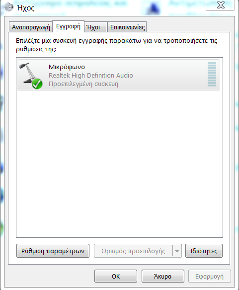

NenakiT Δημοσ. 28 Δεκεμβρίου 2015 Μέλος Δημοσ. 28 Δεκεμβρίου 2015 το ενσωματωμένο μικρόφωνο δεν λειτουργεί έχω αυτό αλλά η μπάρα από δίπλα δεν κάνει τίποτα.
