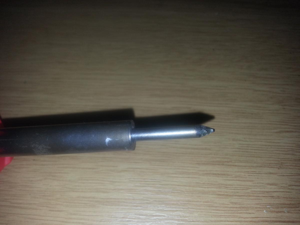

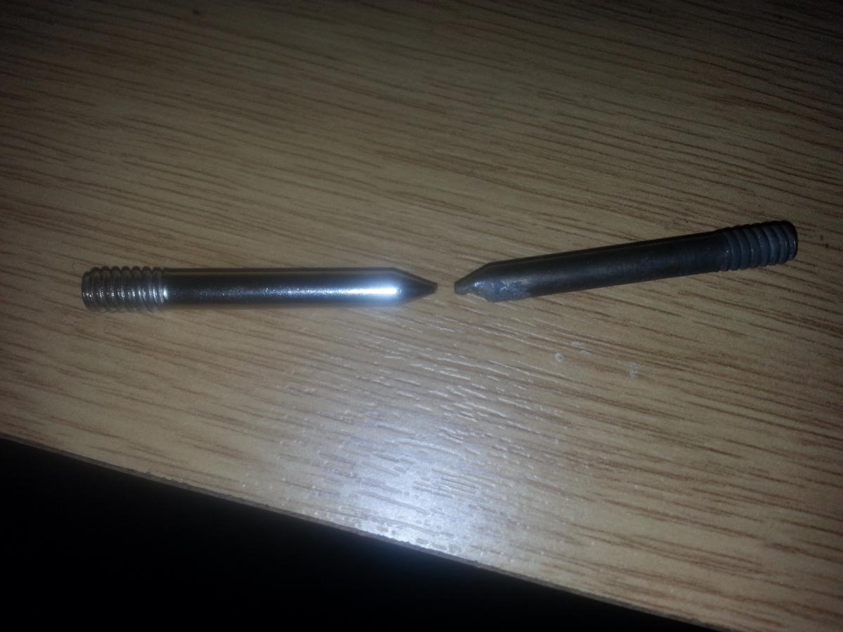

jimzak Δημοσ. 30 Δεκεμβρίου 2015 Δημοσ. 30 Δεκεμβρίου 2015 Τα παλιά που είχα ήταν τα Wecp-20 αλλα το 2009 τα αλλάξαμε με τα WD1 αναφέρομαι πάντα σε σταθμούς όχι άπλα κολλητήρια. Εγώ χοντρικά χρησιμοποιηω γύρω στις 10-12 μύτες τον χρόνο άλλα το κολλητήρι ανοίγει στης 8 και κλείνει στις 4 με φουλ κολάσεις. Για τους καινούριους τους σταθμούς της weller δεν ξέρω να σου απαντήσω,αλλα πρίν κάτι χρόνια που δούλευα σε επίσημο service sony-samsung-philips-lg τηλεοράσεων και ηλεκτρονικών μικροσυσκευών,2 σταθμοί της weller που είχαμε δουλεύανε απο τις 8 το πρωί μέχρι τις 9 το βράδυ καθημερινά,με 2 ωρίτσες ξεκούραση το μεσημέρι,μοντέλο δεν θυμάμαι πια είχαμε,αλλά ήταν σκυλιά μαύρα στην δουλειά τους. Τα καινούρια όμως δεν είναι για πολλά,τα αναλώσιμα τους είναι χειρότερα και από τα κινέζικα κολλητήρια του κιλού. Δες τις φώτο απο το δικό μου κολλητηρι με ελάχιστη χρήση μιας και χρησιμοποιώ σταθμό. Αυτη η μύτη έχει γύρω στις 10 ώρες λειτουργία. Αριστερά η καινούρια και δεξιά μια μύτη με σχεδόν 15 ώρες! Να προσθέσω οτι είμαι πολύ σχολαστικός με τα εργαλεία μου και δεν έχουνε γινει έτσι απο κακή χρήση...
giannhs07gg Δημοσ. 30 Δεκεμβρίου 2015 Δημοσ. 30 Δεκεμβρίου 2015 Αυτό είναι μαύρο χάλι ρε συ, Αν την έβλεπα άπλα θα σου έλεγα ότι την έχεις μίνες την μύτη αυτή. Να σε ρωτήσω από που τις αγοράζεις, γιατί όντως υπάρχουν και πολλές κινέζικες στην αγορά βαφτισμένες weller. Αν γινότανε με κάποιο τρόπο με βίντεο να σου έδειχνα τις ώρες που το δουλεύω εγώ και την χρήση που του κάνω θα καταλάβαινες γιατί τα πρότεινα πιο πριν. Και τις αλλάζω γιατί μου τρυπάνε μετά και χάνει την θερμοκρασία της αλλά πότε τέτοια αλλοίωση σαν και αυτή κατα κολλητήρια είναι στα 80watt. Στείλε μου να μου πεις αν θες από που τις παίρνεις και πόσο. 1

jimzak Δημοσ. 30 Δεκεμβρίου 2015 Δημοσ. 30 Δεκεμβρίου 2015 Έχω πάρει από διάφορα μαγαζιά,οι τελευταίες είναι από το eshop και είναι made in Mexico αν δεν κάνω λάθος. Αν ψάξεις στο Google weller tip problem θα δεις ότι οι περισσότεροι έχουνε πρόβλημα. @orck ναι μια χαρά με βολεύουν οι μύτες που είναι σαν καρφί, δεν έχω αντιμετώπιση κάποιο πρόβλημα,όπως επίσης πολύ βολική είναι και η μύτη που είναι σαν να την έχουνε τροχισει από την μία μεριά.
