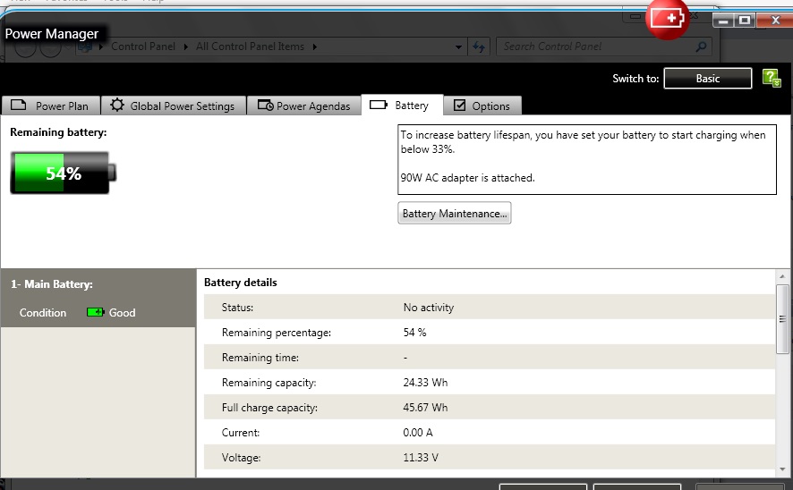

poulinos Δημοσ. 26 Δεκεμβρίου 2015 Δημοσ. 26 Δεκεμβρίου 2015 lenovo power manager.screenshot εδω οπως βλεπεις το εχω ορισει να κανει charge μονο οταν η μπαταρια παει κατω απο το 33.οποτε και την μπαταρια εχω πανω και δεν την γεμιζει με το που αδειασει λιγο.σε αλλο ibm laptop μετα απο 3 χρονια η μπαταρια ειχε χασει μονο το 10 τις 100 τις αρχικης χωρητικοτητας και δεν ειχα ουτε 120 κυκλους αφου λιγες φορες το χρησιμοποιουσα στην μπαταρια.κορυφη προγραμμα της lenovo.δεν εχω πετυχει αλλη εταιρεια να το εχει δυστυχως οποτε σε αλλο λαπτοπ εβγαζα την μπαταρια απο πανω.απλα που και που καλο ειναι να κανεις ενα αδειασμα της μπαταριας και μια φορτιση καθε πχ ενα μηνα ακομα και αν εχεις αυτο προγραμμα.το προγραμμα ναι κανει και αυτην την δουλεια και το εχει σαν battery gauge reset. 2
irahara Δημοσ. 26 Δεκεμβρίου 2015 Δημοσ. 26 Δεκεμβρίου 2015 lenovo.jpglenovo power manager.screenshot εδω οπως βλεπεις το εχω ορισει να κανει charge μονο οταν η μπαταρια παει κατω απο το 33.οποτε και την μπαταρια εχω πανω και δεν την γεμιζει με το που αδειασει λιγο.σε αλλο ibm laptop μετα απο 3 χρονια η μπαταρια ειχε χασει μονο το 10 τις 100 τις αρχικης χωρητικοτητας και δεν ειχα ουτε 120 κυκλους αφου λιγες φορες το χρησιμοποιουσα στην μπαταρια.κορυφη προγραμμα της lenovo.δεν εχω πετυχει αλλη εταιρεια να το εχει δυστυχως οποτε σε αλλο λαπτοπ εβγαζα την μπαταρια απο πανω.απλα που και που καλο ειναι να κανεις ενα αδειασμα της μπαταριας και μια φορτιση καθε πχ ενα μηνα ακομα και αν εχεις αυτο προγραμμα.το προγραμμα ναι κανει και αυτην την δουλεια και το εχει σαν battery gauge reset. Ποιο φορητό έχεις; Ποιο λειτουργικό;
