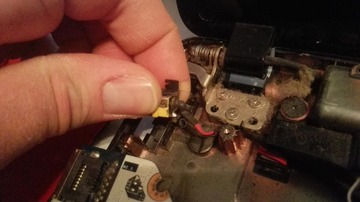

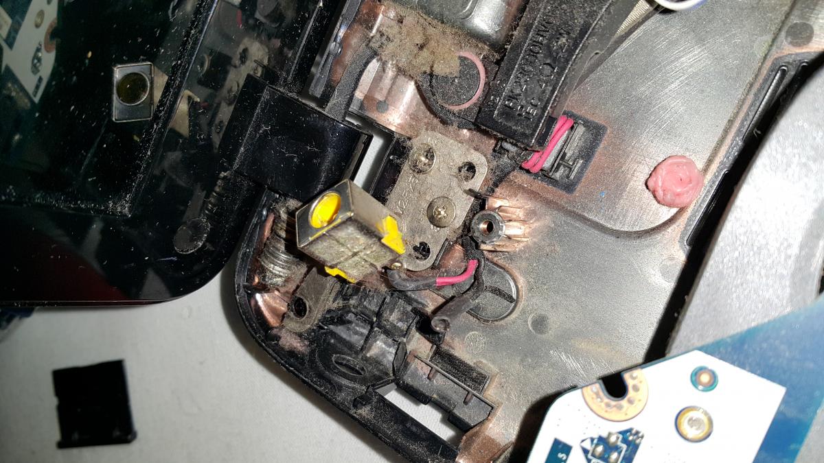

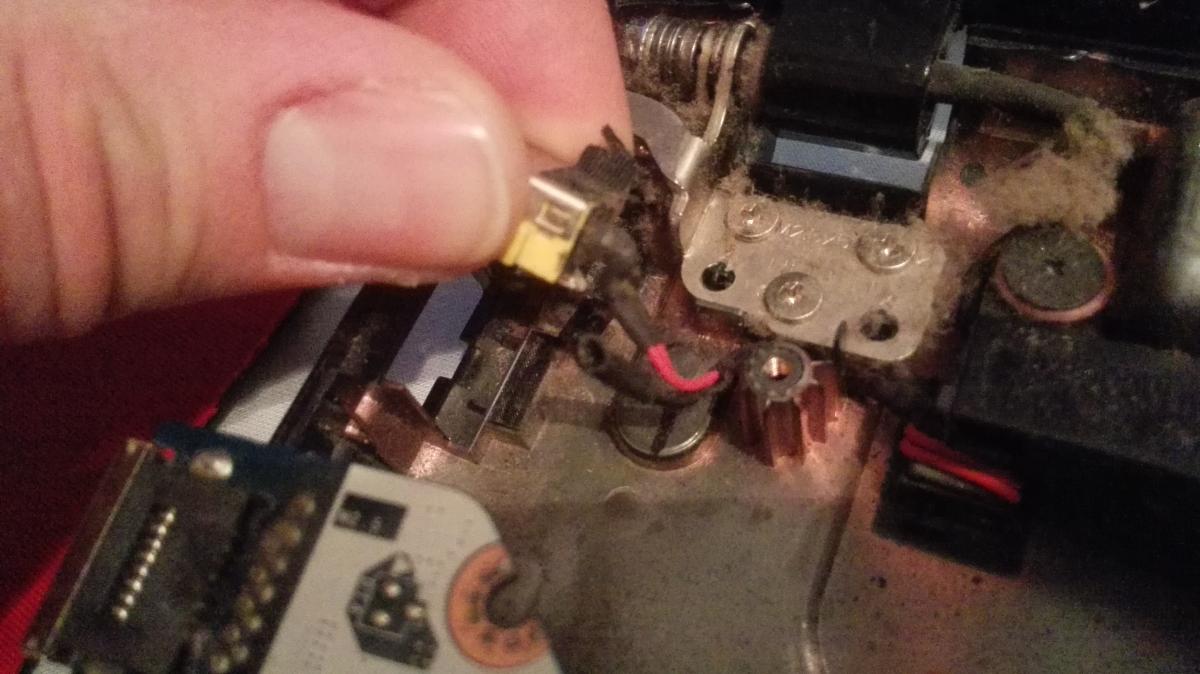

Evoliasmenos Δημοσ. 23 Δεκεμβρίου 2015 Δημοσ. 23 Δεκεμβρίου 2015 Στελνω φωτο παιδια...εχει κατι σαν γειωση ειναι διπλα απο το κοκκινο καλωδιο που ειναι συνδεδεμενο στο βισμα που συνδεεται με τον φορτιστη και φαινεται να εχει αποσυνδεθει...
olimpiakos 7 Δημοσ. 23 Δεκεμβρίου 2015 Δημοσ. 23 Δεκεμβρίου 2015 Αυτο υποθετω και γω,μαλλον σιγουρα ειναι η γειωση!Δεν μπορεις να το 'συνδεσεις';;Αποτι καταλαβαινω ειναι hp (mini) compaq?
Evoliasmenos Δημοσ. 24 Δεκεμβρίου 2015 Μέλος Δημοσ. 24 Δεκεμβρίου 2015 Αυτο υποθετω και γω,μαλλον σιγουρα ειναι η γειωση!Δεν μπορεις να το 'συνδεσεις';;Αποτι καταλαβαινω ειναι hp (mini) compaq? ειναι acer...μπορω να κανω κατι???να γυμνωσω κανενα καλωδιο κτλ και να κανω νεα ενωση...???
teo20net Δημοσ. 24 Δεκεμβρίου 2015 Δημοσ. 24 Δεκεμβρίου 2015 Κάποια στιγμή που έστειλα σε ένα τεχνικό ένα ACER που είχαμε, μου το έβγαλε για πέταμα γιατί λέει δεν φτιάχνεται. Αυτό που έκανα είναι να παραγγείλω όλο το καλώδιο αυτό που δείχνεις απο το Ebay και το αντικατέστησα. Αν δεν μπορείς να μπλέξεις με κολήμματα κλπ, άλλαξέ το ολόκληρο. Δεν είναι κανένα μεγάλο κόστος, 5-7 ευρώ έχει. 1

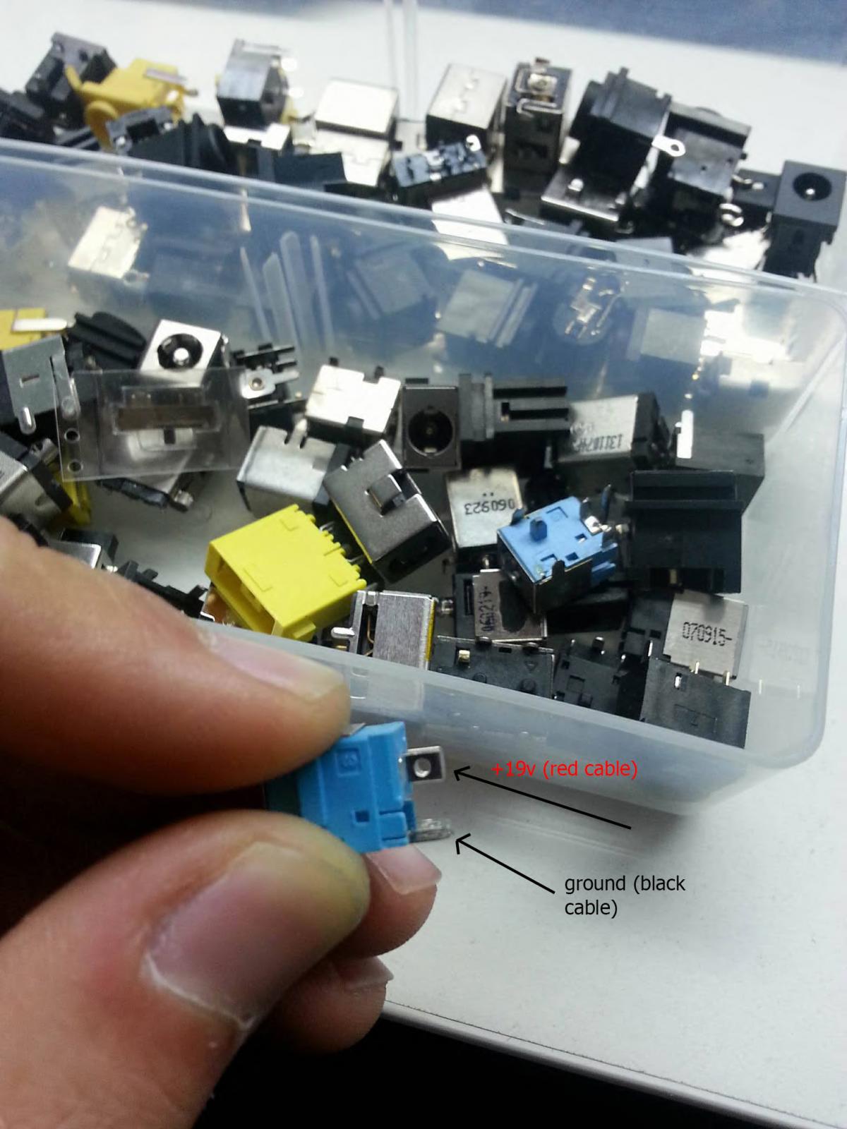

k0nan Δημοσ. 24 Δεκεμβρίου 2015 Δημοσ. 24 Δεκεμβρίου 2015 Βγάλε το θερμοστελόμενο που έχουν τα μαύρα καλώδια και κολλησέ το στο Jack της τροφοδοσίας κάτω αριστερά που είναι το - και είσαι κομπλέ.

phone-parts Δημοσ. 30 Δεκεμβρίου 2015 Δημοσ. 30 Δεκεμβρίου 2015 μπορεις να με βοηθησεις που να το βρω??? βγάλε το θερμοσυστελομενο σωληνάκι απο το μαύρο καλώδιο, και κανε την σύνδεση της εικόνας ,,το κόκκινο καλώδιο ειναι ηδη κολλημένο ,,,οπότε κολλάς το μαύρο με κολλητήρι και είσαι έτοιμος !
