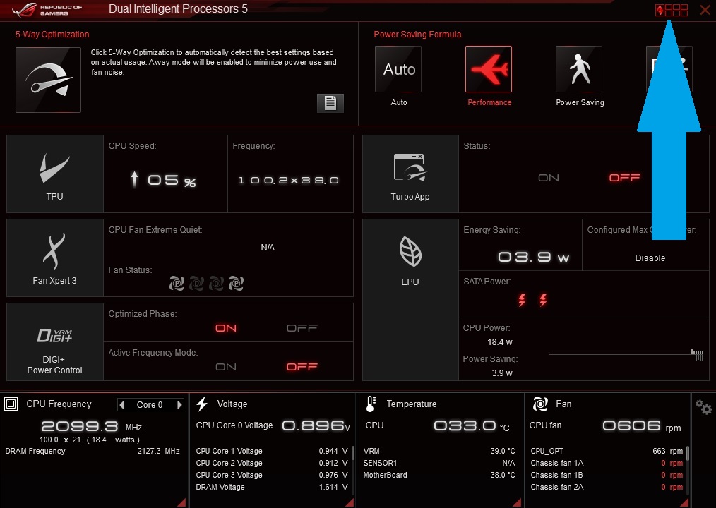

Ανοίγεις AI Suite και πατάς στο μενού πάνω δεξιά...

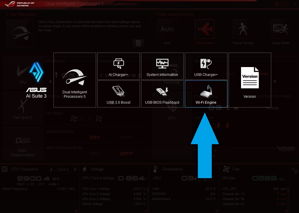

Απο το μενού διαλέγεις το Wi-Fi Engine...

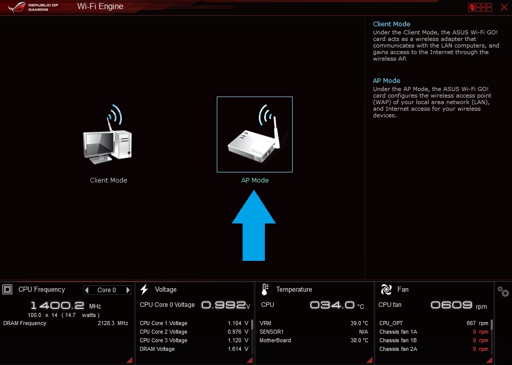

Διαλέγεις AP Mode...
Σετάρεις SSID, Password, διαλέγεις στο Internet Connection Sharing το Ethernet ή Local Area Connection και τέλος πατάς Enable...
