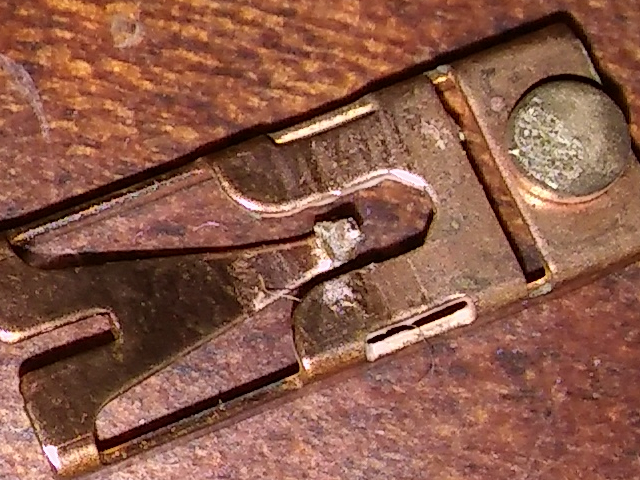

segaboy Δημοσ. 6 Οκτωβρίου 2016 Δημοσ. 6 Οκτωβρίου 2016 κουλαρε φιλαρακι, τα random reset ειναι θερμοκρασιακο θεμα και μπορεις να το διορθωσεις και μονος σου, απλως το ανοιγεις και πρεπει να καθαρισεις τις ακιδες του εσωτερικου power unit με καθαρο οινοπνευμα και μετα με καποιο λαδακι για ηλεκτρικα κυκλωματα.οσο περνουν τα χρονια στο συγκεκριμενο σημειο μαζευει λερα και με την αυξηση της θερμοκρασιας δεν κανει καλη επαφη και ετσι δεν δινει ρευμα στο λειζερ με αποτελεσμα τα τυχαια ρεσετ. δες αναλογα tuturials στο ιντερνετ με θεμα dreamcast random resets fix, για να το κανεις σωστα χωρις να προκαλεσεις καμια ζημια, εγω το δικο μου ετσι το διωρθωσα. α ξεχασα θα δεις στα tuturials οτι μπορει να θελουν οι ακιδες του τροφοδοτικου [βελονες επαφης] και μια ελαφρια καμψη ωστε να εχουν καλυτερη, επαφη μαζι βεβαια με το καθαρισμα,προσοχη μονο μην σπασουν γιατι μετα κλαφτα!! Απ' ότι έχω δει ...τώρα θα με κράξετε αλλα ο RICHARD LEADBETTER (DF/EG) δεν ξέρει περισσότερα από ότι ξέρω εγώ ή ο Bedazzled - απλά έχει τα μηχανήματα .. και πάνω κάτω ίδιες γνώσεις με εμάς και πάνω απ'όλα είναι η δουλειά του. Ειλικρινά για σοβαρές αναλύσεις ... beyond3d - όλα τα άλλα είναι μέντες (για εμας τους θνητούς - ότι πλησιέστερο σε dev site) ε καλα τωρα ,σιγα μη παρεξηγησει και κανενας, αποψεις ανταλλαζουμε για το χομπι και χαβαλε μας,αν δεις σε ξενα φορουμ τι κοτσανες πετανε κατι φανμποις, σε σχεση με αυτους εμεις ειμαστε επιστημονες!!

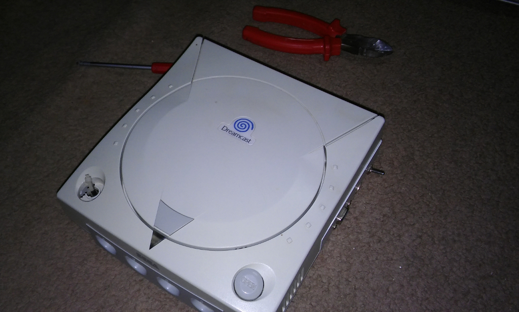

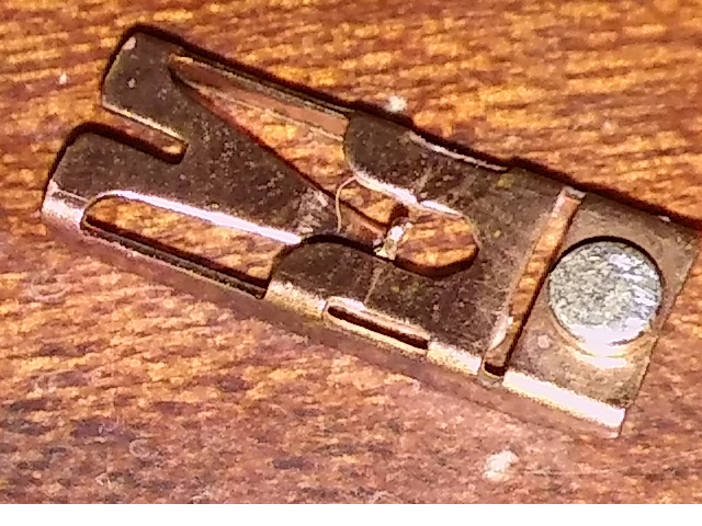

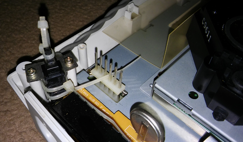

Le Perv Δημοσ. 7 Οκτωβρίου 2016 Δημοσ. 7 Οκτωβρίου 2016 Κουλ ειμαι. Απο το μεσημερι παλευω να καταλαβω γιατι ποτε δινει εικονα και ποτε δε δινει, γιατι κανει reset. Οσο για τους οδηγους στο ιντερνετ.... δε νομιζω να υπαρχει κατι αντιστοιχο με το απο κατω. Eιναι η δευτερη φορα που κανω την ιδια δουλεια. Η προγουμενη ηταν το 2001, 15 χρονια πισω. Sega Dreamcast random RESET, Power switch fix. Βρωμικες ακιδες του διακοπτη Καθαρες ακιδες Πατεντα αηδια, αλλα λειτουργικη Ολοκληρωμενο Προϊον Tωρα το τεσταρω. Και βλεπουμε Δε βρισκω κατι παρομοιο σε προβλημα στο internet. Μαλλον ειμαι ο μονος, ο πρωτος.

segaboy Δημοσ. 7 Οκτωβρίου 2016 Δημοσ. 7 Οκτωβρίου 2016 Κουλ ειμαι. Απο το μεσημερι παλευω να καταλαβω γιατι ποτε δινει εικονα και ποτε δε δινει, γιατι κανει reset. Οσο για τους οδηγους στο ιντερνετ.... δε νομιζω να υπαρχει κατι αντιστοιχο με το απο κατω. Eιναι η δευτερη φορα που κανω την ιδια δουλεια. Η προγουμενη ηταν το 2001, 15 χρονια πισω. Sega Dreamcast random RESET, Power switch fix. Βρωμικες ακιδες του διακοπτη Sega_Power_Switch_01.jpg Καθαρες ακιδες Sega_Power_Switch_02.jpg Πατεντα αηδια, αλλα λειτουργικη Sega_Power_Switch_03.jpg Ολοκληρωμενο Προϊον Sega_Power_Switch_04.jpg Tωρα το τεσταρω. Και βλεπουμε Δε βρισκω κατι παρομοιο σε προβλημα στο internet. Μαλλον ειμαι ο μονος, ο πρωτος. λογικα ομως αν ειχε προβλημα το power button δεν θα ανοιγε καθολου και οχι να σου κανει ρεσετ,σιγουρα καθαρισες καλα τις ακιδες παροχης ρευματος? καμια φορα μπορει και να θελουν μια ελαφρια καμψη με πενσα για να κανουν καλη επαφη. παντως τα ρεσετ ειναι σιγουρα αποτελεσμα διακοπης παροχης ρευματος. απο την φωτο βλεπω οτι εχεις μονταρει το μηχανημα ,μπας παιζει κανενα conflict με αυτο? επισης για να μην μπερδευομαστε ακιδες εννοω τις εξι ορθιες παπαριες μεσα στις πλαστικες θηκουλες που φαινονται στην τριτη φωτο.
