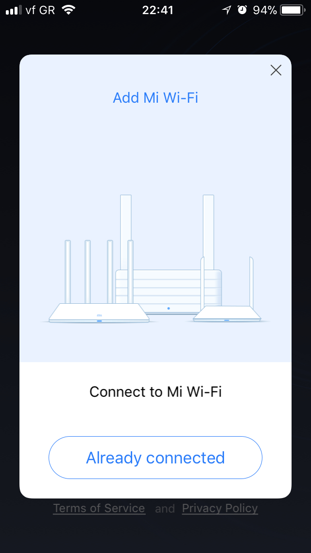

chios Δημοσ. 17 Οκτωβρίου 2017 Δημοσ. 17 Οκτωβρίου 2017 Θα το συνδέσεις στην μπλε θύρα και θα κάνεις αυτό που λέει ο οδηγός είναι απλά πανεύκολο στο σεταρισμα. https://xiaomi-miui.gr/community/index.php/Thread/14809-Xiaomi-Mi-WiFi-3-Xiaomi-Router-3-Smart-WiFi-Repeater-4-Antennas-1167Mbps-Dual-Ba/?postID=165537#post165537
Επισκέπτης Δημοσ. 17 Οκτωβρίου 2017 Δημοσ. 17 Οκτωβρίου 2017 "θα πρέπει να πείτε στο μόντεμ να δίνει ip στο xiaomi και ότι αυτό θα κάνει όλη την δουλειά."Αρα συνδεω σε μια απο τις αλλες? Και μετα? Ο οδηγος δεν λεει τι να κανω στου ΟΤΕ και δε νομιζω οτι ειναι plug n play.Επιπλεον το app δε μου βρισκει καν το xiaomi.

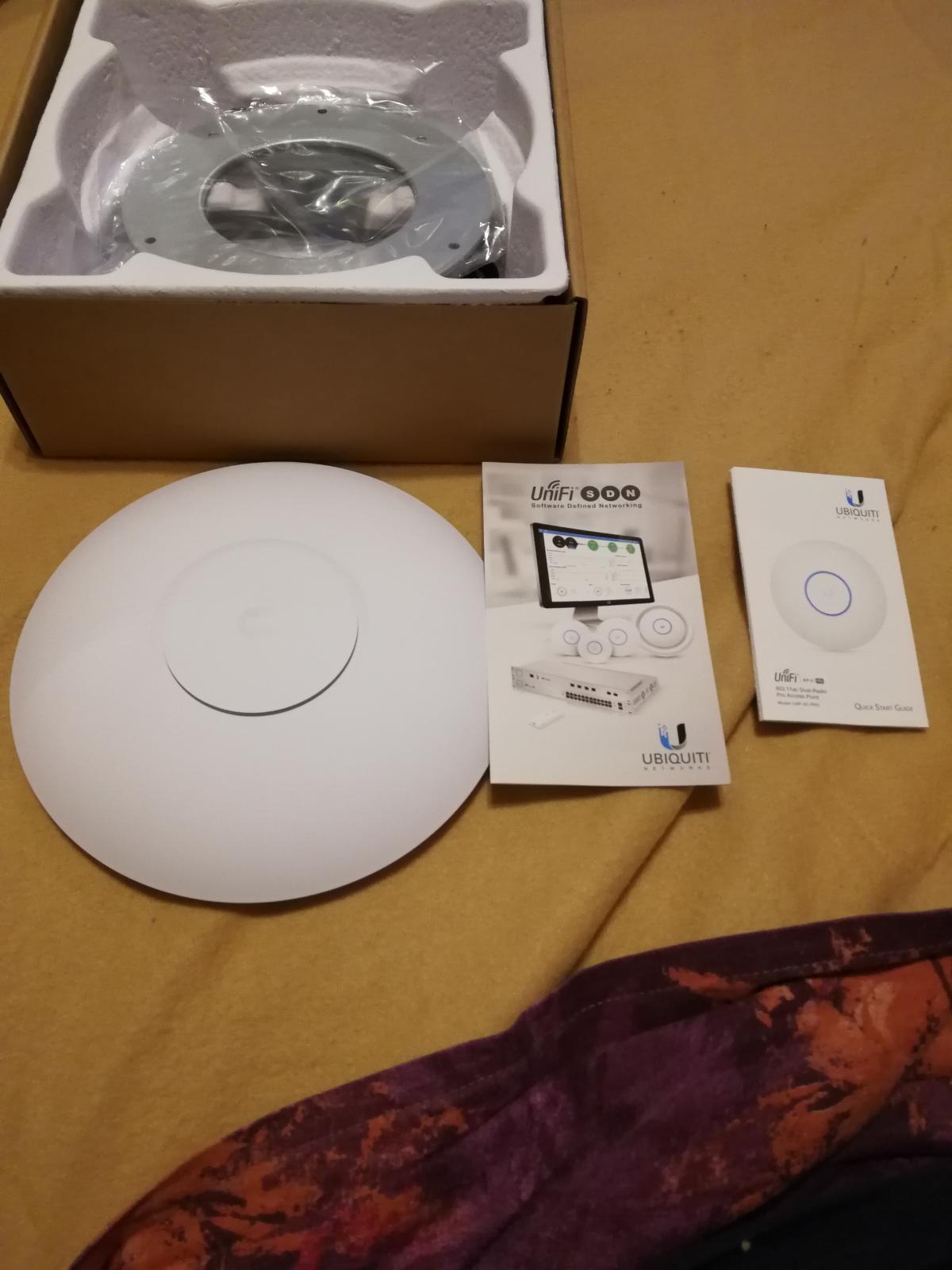

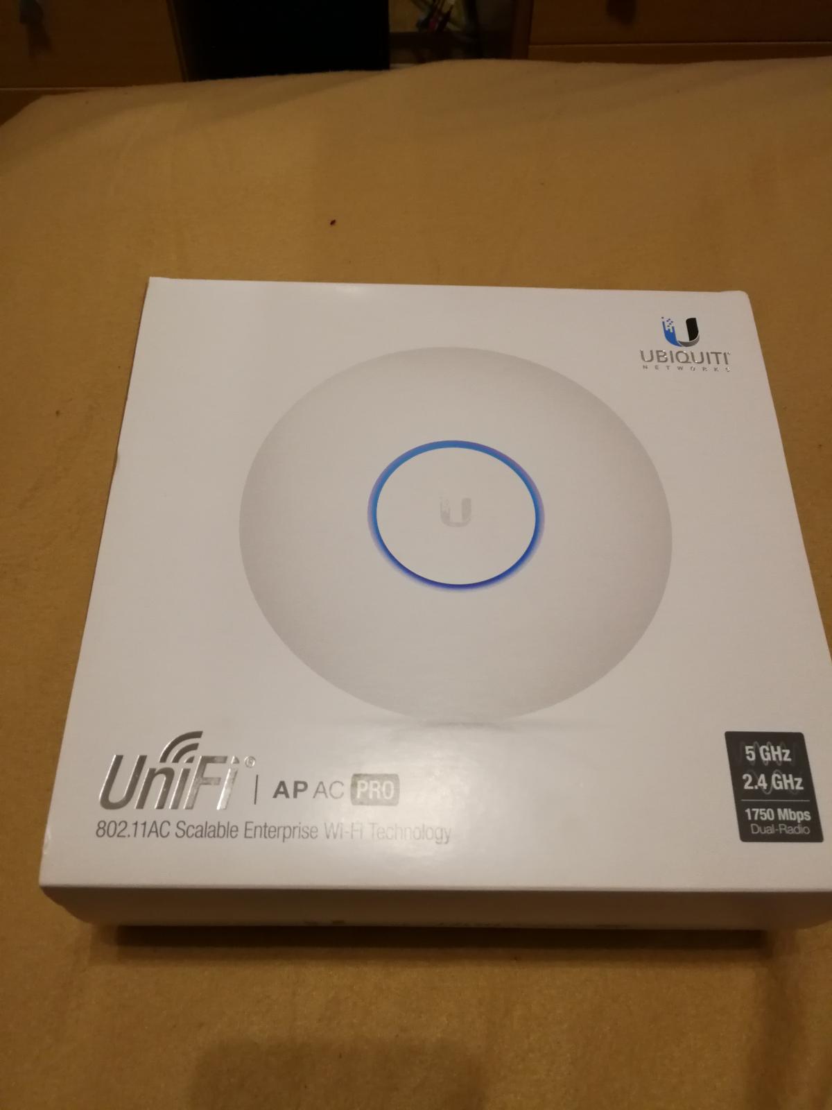

ΠΑΛΑΒΟΥΡΗΣ Δημοσ. 20 Οκτωβρίου 2017 Δημοσ. 20 Οκτωβρίου 2017 Βρηκα το tp-link archer vr200v v1 ου ειναι και voip και οι κριτικες λενε με εκπληκτικη εμβελεια wifi!εχει καποιος αποψη για το συγκεκριμενο? Βρηκα το tp-link archer vr200v v1 ου ειναι και voip και οι κριτικες λενε με εκπληκτικη εμβελεια wifi!εχει καποιος αποψη για το συγκεκριμενο? Σου έχω λύση για το wifi, είναι πολλή καλό, βέβαια έχει το κόστος του, αλλά άμα θες δυνατό wifi είναι εξερετικο και δεν χρειάζεται να αλλάξεις το ρουτερ που είναι αξιοπρεπεστατο για φτηνό ρουτερ που δίνουν οι παροχοι, χώρια ότι με το ρουτερ του ΟΤΕ θα μπορείς να σε βοηθάνε πάντα εκείνοι, άμα χρειάζεσαι βοήθεια. 1
bmitr Δημοσ. 20 Οκτωβρίου 2017 Δημοσ. 20 Οκτωβρίου 2017 Τι ειναι ακριβως αυτο?πως λειτουργει?σαν extender?ακυρο!το ειδα..access point.ευχαριστω,

poulinos Δημοσ. 23 Οκτωβρίου 2017 Δημοσ. 23 Οκτωβρίου 2017 Ποια η διαφορα μεταξυ wifi powerline extender και wifi extender; powerline extender σημαινει οτι το δικτυο περναει μεσα απο τα καλωδια του ρευματος και μετα το δευτερο Powerline απλα δινει και ασυρματο.ειναι δηλαδη Powerline μαζι με ασυρματο. το wifi extender ειναι μια συσκευη που πιανει ασυρματα ενα δικτυο και το αναμεταδιδει. Τι ειναι ακριβως αυτο?πως λειτουργει?σαν extender?ακυρο!το ειδα..access point.ευχαριστω, access point που παιζει και 2,4 ghz και 5 ghz και ειναι ac.μπορει να παιξει και με poe injector.ubiquiti και Mikrotik ειναι πολυ καλα απλα τα mikrotik ειναι λιγο πιο δυσκολα στο setup.
