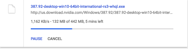

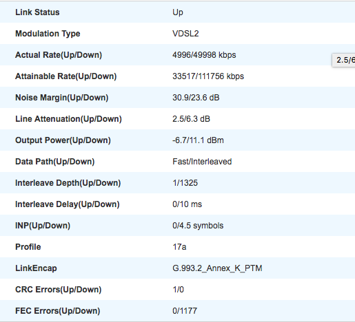

Επισκέπτης Δημοσ. 13 Οκτωβρίου 2017 Δημοσ. 13 Οκτωβρίου 2017 Καλησπερα να ποσταρω κ εγω διοτι οι ταχυτητες που πιανω σε wifi ειναι της ταξεως των 2-3 ενω εχω 50αρα γραμμη... Φταει το router? Και μενα γενικα ολες οι σελιδες στον browser δεν ανοιγουν με τη μια... ευχαριστω Nvidia drivers... Ειμαι στο 1 μετρο απο το router με το macbook μου...
