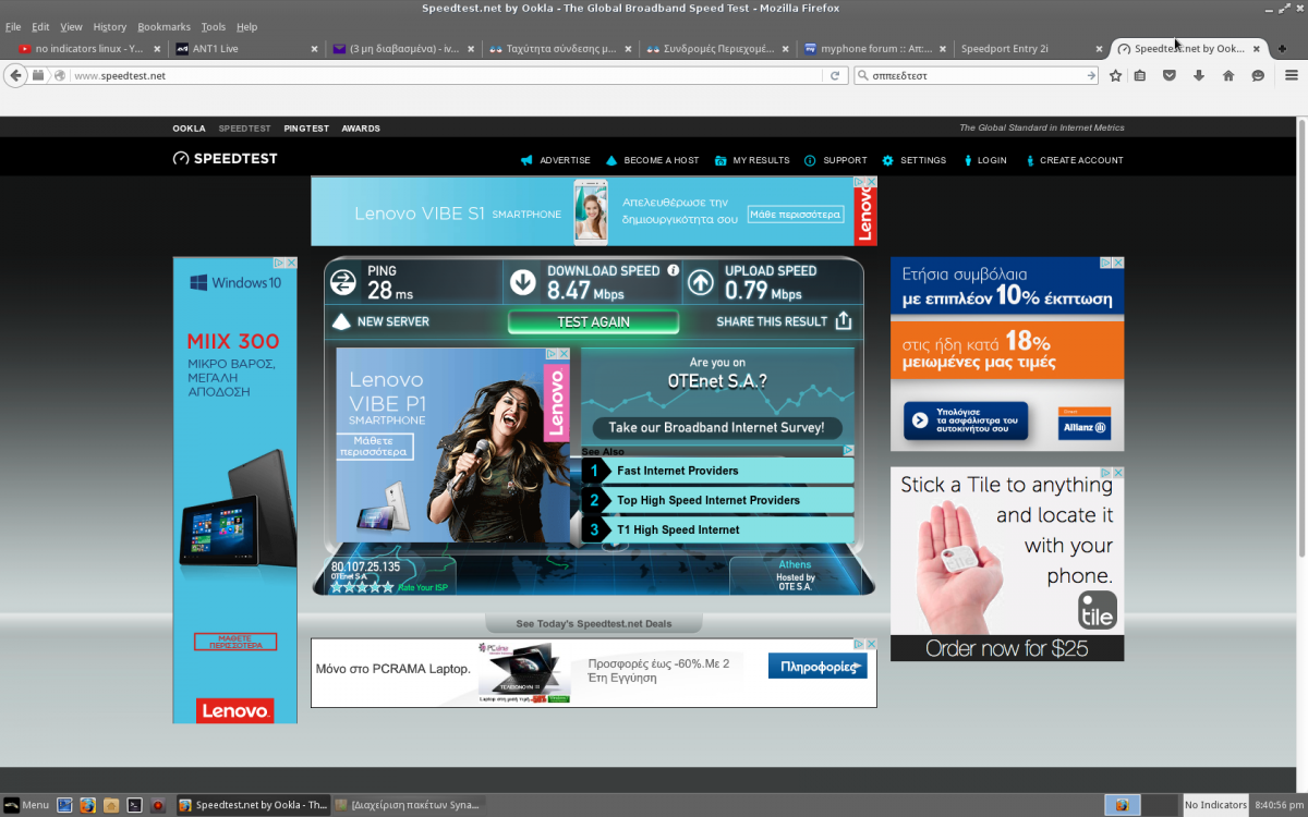

mpouxa Δημοσ. 20 Δεκεμβρίου 2015 Δημοσ. 20 Δεκεμβρίου 2015 Χαίρεται , Έχω σύνδεση internet ΟΤΕ με ένα ρουτεράκι από τα καινούργια που δίνουν ένα OTE router Speedport entry 2i. Παρατηρώ τον τελευταίο καιρό πολύ χαμηλές ταχύτητες σε οποιαδήποτε σελίδα είτε περιήγηση, είτε download (της τάξης των 2mbps ) αλλά παρόλα αυτά στην ανάλυση του router για την σύνδεση υπάρχει ένα Actual Rate(Up/Down) 1019/19487 kbps. Πριν πάρω τηλέφωνο στις βλάβες και επειδή αυτή η τεράστια απόκλιση μου έχει κινήσει την περιέργεια, έχει ήθελα να ρωτήσω, αν μπορεί να υπάρχει κάποιο σφάλμα το οποίο μπορεί να διορθωθεί εύκολα και δεν αφορά τον ΟΤΕ και επιπλέον αν από τα αναλυτικά στοιχεία θα έπρεπε να επισημάνω κάτι στον ΟΤΕ (π.χ margin) ώστε να διορθωθεί το θέμα μου. Τα αναλυτικά στοιχεία της σύνδεσης ειναι αυτά : Link Status Up Modulation Type ADSL_2plus Actual Rate(Up/Down) 1019/19487 kbps Attainable Rate(Up/Down) 1106/20756 kbps Noise Margin(Up/Down) 10.3/9.1 dB Line Attenuation(Up/Down) 10.7/17.5 dB Output Power(Up/Down) 12.1/19 dBm Data Path(Up/Down) Interleaved/Interleaved Interleave Depth(Up/Down) 8/160 Interleave Delay(Up/Down) 4/10 ms INP(Up/Down) 1/0.5 symbols Profile N/A LinkEncap G.992.3_Annex_K_ATM CRC Errors(Up/Down) 173/173482 FEC Errors(Up/Down) 8880/8413114
sifi Δημοσ. 20 Δεκεμβρίου 2015 Δημοσ. 20 Δεκεμβρίου 2015 Φίλε εγώ θα σου πω απλά τι παίχτηκε με εμένα προ καιρού. Σερνόντουσαν τα πάντα για 3-4 μέρες και στην αρχή δεν έδωσα σημασία, κάτι ότι βαριόμουνα να το ψάξω κάτι ότι σκέφτηκα πως ίσως να είναι κάτι παροδικό. Τελικά αγανάκτησα και το τσέκαρα και με είχανε ρίξει στα 2Mbps. Φυσικά έγινε μακελειό γιατί αν δεν το κοίταγα και πολύς κόσμος δεν θα το κοίταγε γιατί δεν ξέρει...ακόμα εκεί θα ήμουνα. Όπως ήταν αναμενόμενο το παίζανε ανίδεοι...έγινε από λάθος και τέτοια.
poulinos Δημοσ. 26 Δεκεμβρίου 2015 Δημοσ. 26 Δεκεμβρίου 2015 ο φιλος πιο πανω ειναι στα 19 mbit συγχρονισμο.να εχει μπει policy 2mbit μου φαινεται παραξενο. ας κατεβασει απο καποιον ftp ή καποιο καλο site πχ www.nvidia.com www.ati.com ενα αρχειο για να δει ποσο πιανει.το αρχειο να το κατεβασει με καλωδιο και οχι με wireless μηπως χανει εκει. πως ειδε οτι εχει 2 mbit/απο speedtest ή απο κατι αλλο?επισης να μην κατεβαζει κανεις οταν τρεχει τα τεστ. sifi πολλες φορες μπορει να γινουν λαθη ή να εχει ξεχαστει καποιο profile πανω στο οριο της καρτας.δεν ειναι παραξενο.και δυστυχως τα support μερικες φορες δεν εχουν και τα πιο καλα ατομα με γνωσεις. Φίλε εγώ θα σου πω απλά τι παίχτηκε με εμένα προ καιρού. Σερνόντουσαν τα πάντα για 3-4 μέρες και στην αρχή δεν έδωσα σημασία, κάτι ότι βαριόμουνα να το ψάξω κάτι ότι σκέφτηκα πως ίσως να είναι κάτι παροδικό. Τελικά αγανάκτησα και το τσέκαρα και με είχανε ρίξει στα 2Mbps. Φυσικά έγινε μακελειό γιατί αν δεν το κοίταγα και πολύς κόσμος δεν θα το κοίταγε γιατί δεν ξέρει...ακόμα εκεί θα ήμουνα. Όπως ήταν αναμενόμενο το παίζανε ανίδεοι...έγινε από λάθος και τέτοια. συγχρονιζει στα 19 οποτε μονο Policy αν εχει μπει.εσενα μηπως απλα συγχρονιζε στα 2 που σημαινει οτι αλλαχτηκε Profile και ισως και Policy αλλα μπορει και οχι.αλλο συγχρονιζω στα 2 και κατεβαζω στα 2 και αλλο συγχρονιζω στα 19 και κατεβαζω 2.
