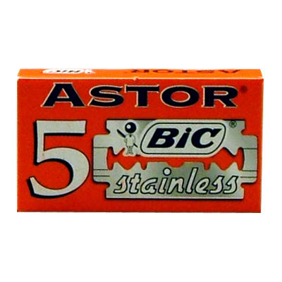

SaFiS Δημοσ. 19 Δεκεμβρίου 2015 Δημοσ. 19 Δεκεμβρίου 2015 Παρακάτω στο link θα δεις τα δικά μου στοιχεία απο Delid (Razor Method) που έκανα στον 4770Κ. Ανάμεσα σε DIE και IHS έχω βάλει CLU και μεταξύ IHS - H110 Arctic ΜΧ4. Αν βάλεις CLU, οπωσδήποτε "μόνωση" στην σειρά των αντιστάσεων (εγώ έβαλα μαύρη σιλικόνη). Τεράστια διαφορά σε θερμοκρασίες πριν - μετά σε εμένα. Έχω πέσει και σε καλό κομμάτι και πάω στα 4.6GHz με μόνο 1.175V. Πριν το Delid έμπαινε σε Throttle... http://www.overclock.net/t/1313179/official-delidded-club-guide/24950#post_22284094 3
Mult1C0r3Cpu Δημοσ. 19 Δεκεμβρίου 2015 Δημοσ. 19 Δεκεμβρίου 2015 Safis το delid με ποια μέθοδο το έκανες ; Πάντως στην φώτο του overclock.net ο 4770k σου πεντακάθαρος μετά το άνοιγμα, μάστορας απλά .
SaFiS Δημοσ. 19 Δεκεμβρίου 2015 Δημοσ. 19 Δεκεμβρίου 2015 Safis το delid με ποια μέθοδο το έκανες ; Πάντως στην φώτο του overclock.net ο 4770k σου πεντακάθαρος μετά το άνοιγμα, μάστορας απλά . Το γράφω. Razor Method = ξυραφάκι και συγκεκριμένα Astor BIC (αυτά που κόβουν τις φλέβες)... :p 4

SaFiS Δημοσ. 19 Δεκεμβρίου 2015 Δημοσ. 19 Δεκεμβρίου 2015 Με την μέγγενη μάλλον είναι λίγο πιο ασφαλές το delid. Εμένα με την μέγγενη δεν ξεκολλούσε με τίποτα και μου πέταξε και μια φλούδα απο το PCB... Βασικά και οι 2 τρόποι έχουν κινδύνους και ο σημαντικότερος είναι ότι παίζεις με έναν επεξεργαστή σχεδόν 400€... 1
