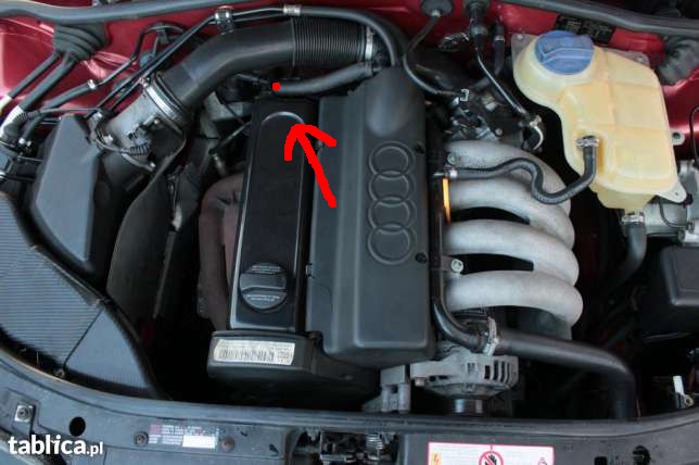

xarda Δημοσ. 29 Απριλίου 2016 Μέλος Δημοσ. 29 Απριλίου 2016 Το λάδι στάζει απο την κόκκινη κουκίδα που δείχνει το βέλος στην εικόνα.ακριβώς απο κάτω είναι το φίς αυτό που λέω και στάζει πάνω του.Τα λάδια του με κρύα μηχανή παγωμένη είναι λίγο κάτω απο την ΠΑΝΩ ΠΑΝΩ γραμμή της μεζούρας ας πώ.
Liverpool89 Δημοσ. 29 Απριλίου 2016 Δημοσ. 29 Απριλίου 2016 Μπορει να ναι σκισμένο εκεί που ενώνεται γι αυτο. Πρωτα φτιαχνεις το κολάρο και μετα τον αισθητηρα

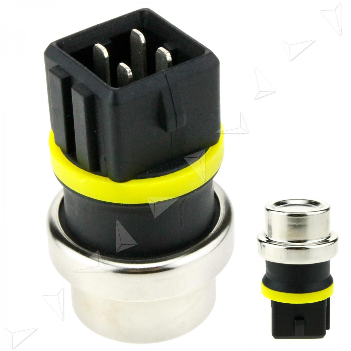

xarda Δημοσ. 29 Απριλίου 2016 Μέλος Δημοσ. 29 Απριλίου 2016 Αυτό το μαραφέτι είναι στη φωτογραφία.Απο πάνω του κουμπώνει το καλώδιο που μαλλον στέλνει τις εντολές απο την μηχανη προς τον εγκέφαλο.Πάνω στο φις που στέλνει τις εντολές εσταζε το λάδι και θελω να πιστεύω πως φταίει αυτο.Δηλαδή λερωμενο-βραχυκυκλωμενο (αν υπαρχει βραχυκυκλωση...) είναι το φις που κουμπώνει πάνω στο θερμοστατη της φωτογραφίας και οχι ο ίδιος ο θερμοστατης.Υπαρχει περίπτωση να υπαρχει θεμα εγκεφάλου;

aGka8l Δημοσ. 30 Απριλίου 2016 Δημοσ. 30 Απριλίου 2016 Αυτό το μαραφέτι είναι στη φωτογραφία. Απο πάνω του κουμπώνει το καλώδιο που μαλλον στέλνει τις εντολές απο την μηχανη προς τον εγκέφαλο.Πάνω στο φις που στέλνει τις εντολές εσταζε το λάδι και θελω να πιστεύω πως φταίει αυτο.Δηλαδή λερωμενο-βραχυκυκλωμενο (αν υπαρχει βραχυκυκλωση...) είναι το φις που κουμπώνει πάνω στο θερμοστατη της φωτογραφίας και οχι ο ίδιος ο θερμοστατης. Υπαρχει περίπτωση να υπαρχει θεμα εγκεφάλου; Αυτό π στάζει νομίζω είναι το σωληνάκι των αναθυμιάσεων του λαδιού αν το λέω σωστά Έχουμε παρόμοιο κινητήρα , και σε μένα είχε σπάσει κόστος από ebay ιμιτασιοναρα 10-14€ από αντ/πεια πολλά παραπάνω ,σιγουρεψω αν δουλεύει ο αισθητήρας της θερμοκρασίας κ δεν είναι από αυτον κ μετά προσπάθησε ν καθαρίσεις το φυσακι π λες
