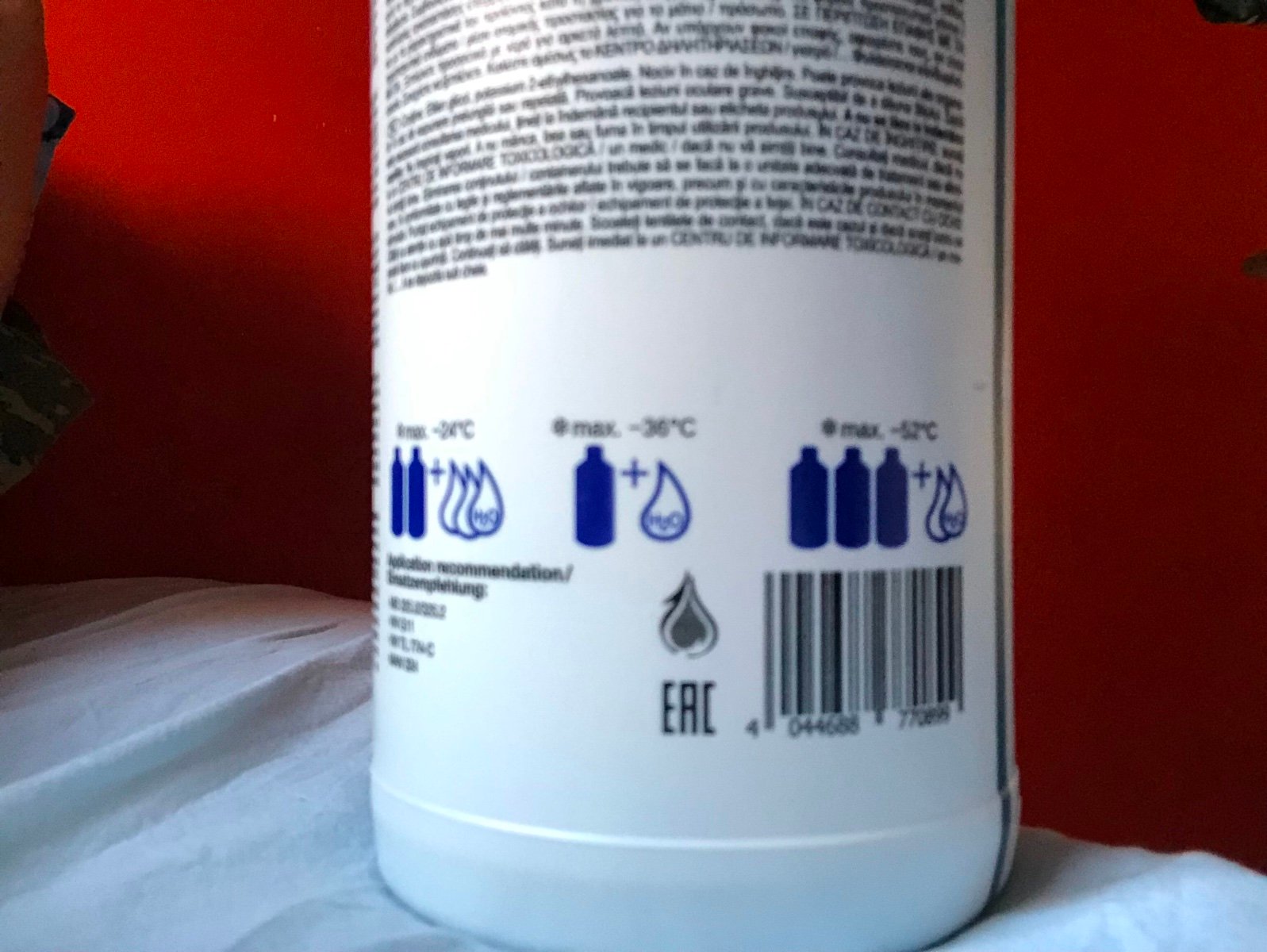

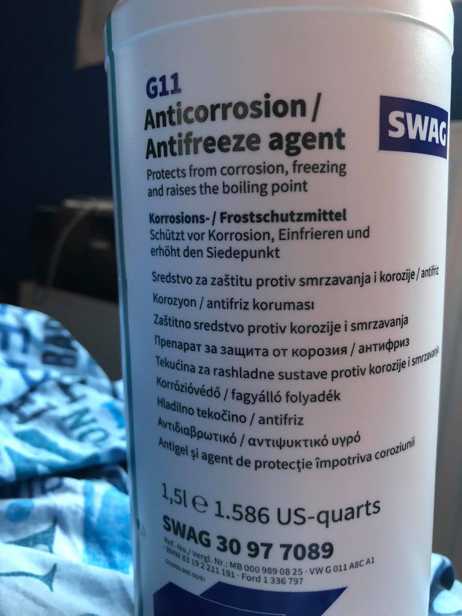

colombiano747 Δημοσ. 29 Ιουλίου 2021 Δημοσ. 29 Ιουλίου 2021 (επεξεργασμένο) Πρώτον ευχαριστω πολύ για τις απαντήσεις σας. Πήρα το g11 της swag και οι μόνες οδηγίες είναι αυτές που φαίνονται στην εικόνα. Από ότι καταλαβαίνω φαίνονται οι αναλογίες πχ γράφει για max -36 βαθμούς θέλει ίση αναλογία νερού με το αντιψυκτικο άμα καταλαβαίνω καλά. Δηλαδή εγώ θα πρέπει να γεμίσω το αμάξι ώστε να πάει στο μαξ με ίση ποσότητα νερού με αντιψυκτικο; Επίσης, τι ρόλο παίζουν οι διαφορετικές θερμοκρασίες που αναγράφονται; Τέλος, λογικά θα βάλω απιονισμενο για σιγουριά γιατί δεν γράφει πουθενά πάνω στην συσκευασία τι είδος νερού θέλει. Επεξ/σία 29 Ιουλίου 2021 από colombiano747
Joshua21 Δημοσ. 29 Ιουλίου 2021 Δημοσ. 29 Ιουλίου 2021 20 λεπτά πριν, colombiano747 είπε Πρώτον ευχαριστω πολύ για τις απαντήσεις σας. Πήρα το g11 της swag και οι μόνες οδηγίες είναι αυτές που φαίνονται στην εικόνα. Από ότι καταλαβαίνω φαίνονται οι αναλογίες πχ γράφει για max -36 βαθμούς θέλει ίση αναλογία νερού με το αντιψυκτικο άμα καταλαβαίνω καλά. Δηλαδή εγώ θα πρέπει να γεμίσω το αμάξι ώστε να πάει στο μαξ με ίση ποσότητα νερού με αντιψυκτικο; Επίσης, τι ρόλο παίζουν οι διαφορετικές θερμοκρασίες που αναγράφονται; Τέλος, λογικά θα βάλω απιονισμενο για σιγουριά γιατί δεν γράφει πουθενά πάνω στην συσκευασία τι είδος νερού θέλει. Σωστά το κατάλαβες με τις αναλογίες, όμως πρώτα θα ανακατέψεις το αντιψυκτικό με το νερό και μετά θα το βάλεις στο αυτοκίνητο. Οι διαφορετικές θερμοκρασίες που βλέπεις είναι η αντοχή του αντιψυκτικού στο ψύχος, αν προσθέσεις 50% νερό τότε το μείγμα αυτό θα αντέχει μέχρι και -36 βαθμούς χωρίς να παγώσει. Πάντως λίγο απίθανο να μην λέει τι νερό να χρησιμοποιήσεις, και η φωτό που έβγαλες εκτός του ότι δείχνει μόνο τα μισά είναι και πολύ θαμπή.
colombiano747 Δημοσ. 29 Ιουλίου 2021 Δημοσ. 29 Ιουλίου 2021 1 ώρα πριν, Joshua21 είπε Σωστά το κατάλαβες με τις αναλογίες, όμως πρώτα θα ανακατέψεις το αντιψυκτικό με το νερό και μετά θα το βάλεις στο αυτοκίνητο. Οι διαφορετικές θερμοκρασίες που βλέπεις είναι η αντοχή του αντιψυκτικού στο ψύχος, αν προσθέσεις 50% νερό τότε το μείγμα αυτό θα αντέχει μέχρι και -36 βαθμούς χωρίς να παγώσει. Πάντως λίγο απίθανο να μην λέει τι νερό να χρησιμοποιήσεις, και η φωτό που έβγαλες εκτός του ότι δείχνει μόνο τα μισά είναι και πολύ θαμπή. σε ευχαριστω πολυ για την απαντηση. Αρα, λογικα αμα το κανω 50-50 θα ειμαι κομπλε. Οριστε και η φωτο της συσκευασιας.
