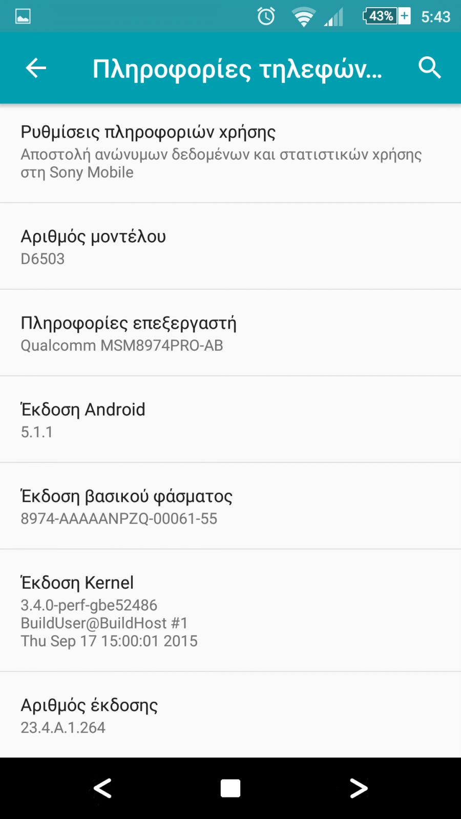

dieccast Δημοσ. 16 Δεκεμβρίου 2015 Δημοσ. 16 Δεκεμβρίου 2015 Γεια χαρα σε ολους και καλες γιορτες να εχουμε Θελω να κανω downgrade(4.4.4 kitkat) το Ζ2 μου το οποια το ειχα αγορασει με Lollipop! 1.Ειναι ευκολος ο τροπος ? Υπαρχει περιπτωση να μπρικαρει αν κανω καποια βλακεια? 2.Εφοσον το κανω downgrade και ολα καλα..μετα θα μπορω μεσω ΟΤΑ να ξανακανω τη διαθεσιμη αναβαθμιση ? 3.Δεν χρειαζεται να το ρουταρω για να κανω το downgrade σωστα? ευχαριστω εκ των προτερων
saruman123 Δημοσ. 16 Δεκεμβρίου 2015 Δημοσ. 16 Δεκεμβρίου 2015 1 αν κανεις σωστα τα βηματα δεν θα εχεις προβλημα. 2 ναι θα μπορεσεις 3 οχι δεν χρειαζεται root Οδηγο εχω εδω: http://doctorandroid.gr/2015/10/xperia-flashtool-xperifirm.html?m=1 Καλη επιτυχεια 2
dieccast Δημοσ. 16 Δεκεμβρίου 2015 Μέλος Δημοσ. 16 Δεκεμβρίου 2015 Άψογος ευχαριστώ! Σχετικά με ποια έκδοση θα περάσω πως θα το ξερω? Ο λογος εαν επιτρεπεται. Θέλω να δοκίμασε το κινητό με κιτκατ γιατί το αγόρασα κατευθείαν με λολλιποπ! Και ή κιτκατ ήταν πολύ γρήγορη και είχε πολύ καλή μπαταρία! Απλά.μια δοκιμή
saruman123 Δημοσ. 16 Δεκεμβρίου 2015 Δημοσ. 16 Δεκεμβρίου 2015 Θα πας να δεις πια εκδοση λογισμικου εχεις τωρα και θα την γραψεις σε ενα χαρτι. Μετα με το προγραμμα που λεει το ποστ θα πας και θα κατεβασεις το παλιο οχι αυτο που εχεις τωρα. Τα xperia εχουν κατι νουμερα μποστα νομιζω θα το καταλαβης πιο θα ειναι. Γι αυτο σου ειπα να το γραψεις αυτο που εχεις για να μην το μπερδεψεις με το παλιο.
dieccast Δημοσ. 17 Δεκεμβρίου 2015 Μέλος Δημοσ. 17 Δεκεμβρίου 2015 στο flashtool πρεπει να φορτωσω την σωστη εκδοση FTF ποια απο αυτες να βαλω? http://forum.xda-developers.com/showthread.php?t=2759934 ωστε να εχω κανονικα ελληνικη στοκ ρομ
