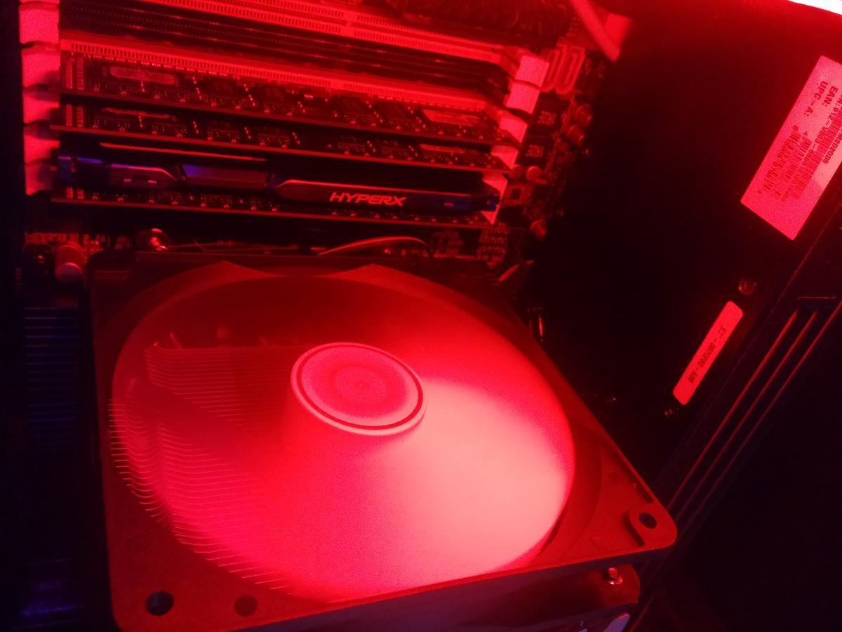

GeorgeSmirlis Δημοσ. 14 Δεκεμβρίου 2015 Δημοσ. 14 Δεκεμβρίου 2015 Εμένα το σύστημα της υπογραφής αναγνώρισε με την μια 8gb 1dimm! Δες-ψαξε αν μπορεί να κάνει κάτι τέτοιο και η δικιά σου μητρικη! Το x58 στα χαρτιά σηκώνει 4gb per dimm! Εγώ το διακινδύνευσα και κέρδισα! Σημειωτέον ότι οι δικές μου παίζουν σε dual mode και όχι σε triple γιατί απλά τις έβαλα έτσι για να παίζουν σε dual! 1

GeorgeSmirlis Δημοσ. 15 Δεκεμβρίου 2015 Δημοσ. 15 Δεκεμβρίου 2015 Εγώ όπως είπα και πιο πάνω, πρώτα έψαξα και μετά προχώρησα! Το ήξερα πρώτου παρω την ραμ ότι κινδύνευε να μην λειτουργήσει, αλλά πήρα το Ρίσκο και την αγόρασα, την έβαλα στο σύστημα και έπαιξε κανονικά μαζί με τις αλλες! Εγω τον συμβουλεψα πρώτα να ψάξει και μετά αν θέλει και πάρει το Ρίσκο να προχωρήσει στην αγορά!

GeorgeSmirlis Δημοσ. 16 Δεκεμβρίου 2015 Δημοσ. 16 Δεκεμβρίου 2015 Έχω στρεσαρει πολλές ώρες τις μνήμες και τον επεξεργαστή, μαζί και χωριστά! Όλα παίζουν τέλεια και δεν μου έχει δημιουργήσει ούτε ένα θεμα!
mkp Δημοσ. 16 Δεκεμβρίου 2015 Δημοσ. 16 Δεκεμβρίου 2015 Εμένα το σύστημα της υπογραφής αναγνώρισε με την μια 8gb 1dimm! Δες-ψαξε αν μπορεί να κάνει κάτι τέτοιο και η δικιά σου μητρικη! Το x58 στα χαρτιά σηκώνει 4gb per dimm! Εγώ το διακινδύνευσα και κέρδισα! Σημειωτέον ότι οι δικές μου παίζουν σε dual mode και όχι σε triple γιατί απλά τις έβαλα έτσι για να παίζουν σε dual! Το x58 παίρνει μέχρι 48GB(8x6) άλα, η i7 πρώτης γενιάς στα "χαρτιά" περνούν μέχρι 24GB( ωστόσο μετά τελευταία bios είναι δυνατόν να πάει 48GB άλα δεν είναι και σίγουρο), οι Χeon Westmere-EP που μπαίνουν σε x58 περνούν κανονικότατα 48GB. Κάλα εσύ γιατί έβαλες dual σε tripel chanel mobo?
GeorgeSmirlis Δημοσ. 16 Δεκεμβρίου 2015 Δημοσ. 16 Δεκεμβρίου 2015 Παίζω σε dual επειδή εχω 4dimmakia και με triple διάταξη έβλεπε 3 από τα 4! Άσε που δεν το πολυεψαξα με τις διταξεις. Έβαλα εκεί πού παίζουν και τα 4 δηλαδή 11gb και μετα οι απώλειες σε gaming και τα λοιπά είναι μηδενικές!
