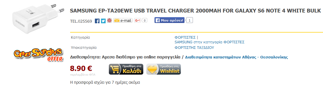

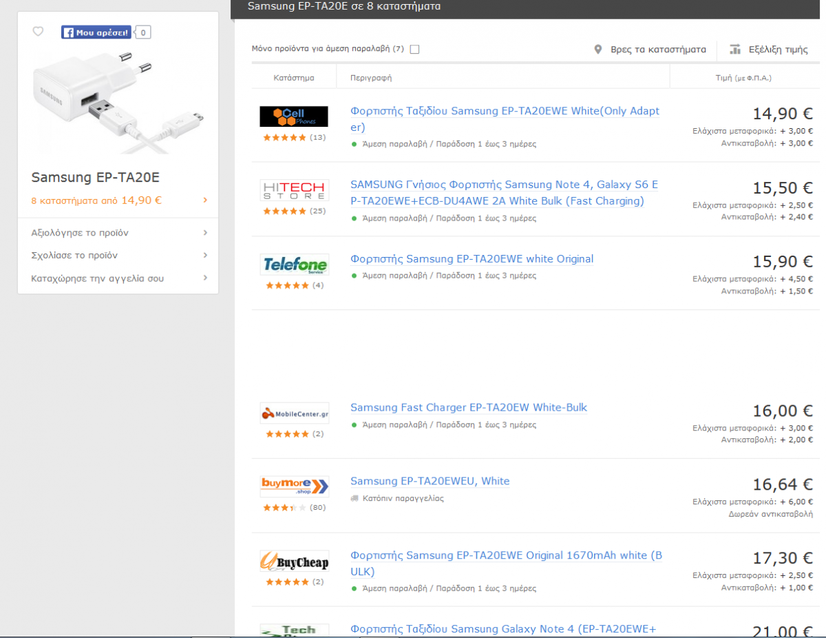

PowerBank Δημοσ. 13 Δεκεμβρίου 2015 Δημοσ. 13 Δεκεμβρίου 2015 (επεξεργασμένο) http://www.e-shop.gr/samsung-ep-ta20ewe-usb-travel-charger-2000mah-for-galaxy-s6-note-4-white-bulk-p-TEL.025569 https://www.skroutz.gr/s/7066222/Samsung-EP-TA20E.html Επεξ/σία 18 Δεκεμβρίου 2015 από PowerBank 4
Moderators matrixxx Δημοσ. 13 Δεκεμβρίου 2015 Moderators Δημοσ. 13 Δεκεμβρίου 2015 2000mAh οταν μιλαμε για φορτιστη δεν υπαρχει. Καλο ειναι να τα προσεχει λιγο αυτα τα πραγματα ενα μαγαζι το οποιο δεν ειναι μικρο μαγαζακι της γειτονιας που θα μπορουσε να το εχει ενας ασχετος απο ηλεκτρονικη και φυσικη ανθρωπος μεροκαματιαρης. Μιλαμε για μεγαλο μαγαζι με πολλους φανταζομαι υπαλληλους, θα μπορουσε να υπαρχει καποιος γνωστης που να τα ελεγχει αυτα. Καλη η τιμη γενικα, εξω παιζει απο 7 ευρω, αλλα οχι σε παρα πολλα μαγαζια. Πολλα τα λεφτα για εναν φορτιστη βεβαια τα 15, μου κανει εντυπωση αν καποιος τα δινει! 4

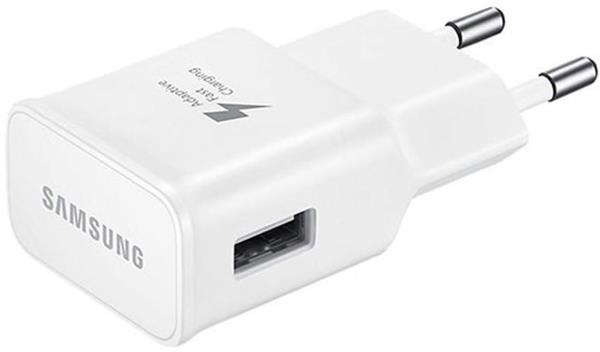

Gas74 Δημοσ. 13 Δεκεμβρίου 2015 Δημοσ. 13 Δεκεμβρίου 2015 Νομιζω οτι ειναι ο ταχυφορτιστης/(αφου δειχνει τις αστραπες και τις βροντες επανω)...καλη τιμη.....οκ εννοει οτι ειναι 2Α... Απορια.....και οι απλοι φορτιστες 2Α ειναι αλλα για ενα μυστηριο λογο δεν κανουν ταχυφορτιση......σιγουρα παιζει ρολο και η μπαταρια για την ταχυφορτιση.......οπως και να ειναι ειναι καλη τιμη!
Billator Δημοσ. 13 Δεκεμβρίου 2015 Δημοσ. 13 Δεκεμβρίου 2015 Νομιζω οτι ειναι ο ταχυφορτιστης/(αφου δειχνει τις αστραπες και τις βροντες επανω)...καλη τιμη.....οκ εννοει οτι ειναι 2Α... Απορια.....και οι απλοι φορτιστες 2Α ειναι αλλα για ενα μυστηριο λογο δεν κανουν ταχυφορτιση......σιγουρα παιζει ρολο και η μπαταρια για την ταχυφορτιση.......οπως και να ειναι ειναι καλη τιμη! Αν δεν το υποστηρίζει η συσκευή σου δεν θα δεις καμία διαφορά στην φόρτιση... Μην ξεχνάμε ότι όσο πιο γρηγορα φορτίζει η μπαταρία τόσο πιο γρήγορα πεθαίνει. 2
Moderators matrixxx Δημοσ. 13 Δεκεμβρίου 2015 Moderators Δημοσ. 13 Δεκεμβρίου 2015 Καταρχην πιο σωστος ορος ειναι τροφοδοτικο και οχι φορτιστης. Ο φορτιστης (το κυκλωμα φορτισης) ειναι μεσα στην καθε συσκευη και ειναι εκεινο που καθοριζει ποσο γρηγορα (με τι ρευμα) θα φορτιζει η μπαταρια της. Εδω εχουμε ενα τροφοδοτικο 5V 2A. 2Α ειναι το ΜΕΓΙΣΤΟ ρευμα που μπορει να δωσει αυτο το τροφοδοτικο. Δεν ειναι ολα 2Α (οπως λες για τα "απλα"). Επισης εκτος απο το κυκλωμα φορτισης της καθε συσκευης, το ρευμα μπορει να στο περιορισει και το καλωδιο που χρησιμοποιεις αν δεν ειναι ικανο για μεγαλα ρευματα. 3
Gas74 Δημοσ. 13 Δεκεμβρίου 2015 Δημοσ. 13 Δεκεμβρίου 2015 Αν δεν το υποστηρίζει η συσκευή σου δεν θα δεις καμία διαφορά στην φόρτιση... Μην ξεχνάμε ότι όσο πιο γρηγορα φορτίζει η μπαταρία τόσο πιο γρήγορα πεθαίνει. Ναι οκ συμφωνω......το αντιθετο λεω δεν συμβαινει......εχεις εναν απλο φορτιστη 2Α.......και ενεργοποιεις την συκευη σου για ταχυφορτιση......γιατι δεν το κανει?Αφου και αυτος ο συγκεκριμενος 2Α ειναι!
Billator Δημοσ. 13 Δεκεμβρίου 2015 Δημοσ. 13 Δεκεμβρίου 2015 Ναι οκ συμφωνω......το αντιθετο λεω δεν συμβαινει......εχεις εναν απλο φορτιστη 2Α.......και ενεργοποιεις την συκευη σου για ταχυφορτιση......γιατι δεν το κανει?Αφου και αυτος ο συγκεκριμενος 2Α ειναι! 1) δεν παίρνω όρκο ότι αυτός είναι quick charger 2) Δεν είναι κάποιο μαγικό. Ο φορτιστής (ας το πουμε τροφοδοτικό) που υποστηρίζει quick charger προσαρμόζει τη μέγιστη δύναμη (Watt) την τάση ( Volt) και το ρευμα (Α) ανάλογα τι ζητά η συσκευή σου. Για αυτό φορτίζει πιο γρήγορα. Ο συμβατικός φορτιστής δίνει συγκεκριμένα μέγιστα Watt σε συγκεκριμένη τάση και με συγκεκριμένο μέγιστο ρεύμα. edit: O συγκεκριμένος υποστηρίζει fast charging με 9V ~ 1,67Α
Moderators matrixxx Δημοσ. 13 Δεκεμβρίου 2015 Moderators Δημοσ. 13 Δεκεμβρίου 2015 Βασιλη, το (2) ειναι μια μπερδεμενη ασαφεια. Σαλατα τα εκανες ελαφρως - φιλικα στο λεω και χωρις παρεξηγηση. Στο #5 γραφω ολα οσα χρειαζονται απο θεωρητικης αποψης. Μπερδευεις κοσμο νομιζω με αυτα που εγραψες. Το ρευμα δεν προσαρμοζεται προς τα πανω απο το τροφοδοτικο ("φορτιστη") αλλα καθοριζεται μονο απο το φορτιο (συσκευη). Το μεγιστο ρευμα που μπορουν να δωσουν ειναι αυτο που αναφερουν ολα τα τροφοδοτικα. 1
Alxnks Δημοσ. 13 Δεκεμβρίου 2015 Δημοσ. 13 Δεκεμβρίου 2015 Απο ποτε δεν υπάρχει 2000mah σε φορτιστη/τροφοδοτικό/whatever συσκευή? Άλλαξαν κάποιοι νόμοι/όροι στη φυσική/ηλεκτρολογία; Για κάντε μας ένα update οι γνωριζοντες. 3
Moderators matrixxx Δημοσ. 13 Δεκεμβρίου 2015 Moderators Δημοσ. 13 Δεκεμβρίου 2015 Απο ποτε δεν υπάρχει 2000mah σε φορτιστη/τροφοδοτικό/whatever συσκευή? Άλλαξαν κάποιοι νόμοι/όροι στη φυσική/ηλεκτρολογία; Για κάντε μας ένα update οι γνωριζοντες. Δεν αλλαξε κατι στην φυσικη/ηλεκτρολογια, θα αντιπαρερθω την ειρωνια σου και θα κανω τον κοπο παρολα αυτα να σου απαντησω: Το Ah (και φυσικα τα πολλαπλασια και υποπολλαπλασια του) ειναι μοναδα ηλεκτρικου φορτιου (ισο με 3600 coulombs), με αυτο μετραμε κατα κορον την χωρητικοτητα μπαταριων και δεν ειναι χαρακτηριστικο τροφοδοτικων αφου εκει εχει νοημα το ρευμα που αυτα μπορουν να δωσουν αρα Α (ampere). 2000mA ειναι το σωστο λοιπον, ή αλλιως 2Α. 2
Alxnks Δημοσ. 13 Δεκεμβρίου 2015 Δημοσ. 13 Δεκεμβρίου 2015 Άρα όντως κάτι δεν αλλαξε στους νόμους κι όρους της φυσικής κι ηλεκτρολογίας. Καμία ειρωνεία, απλα προς στιγμή φοβηθηκα ότι είχα μείνει πίσω από τις εξελίξεις. Αν λοιπον τα παραπάνω τα υπολογισεις ανά ώρα (hour ή για συντομία h) προκύπτει και το h...δηλαδή ότι η τάδε συσκευή/μπαταρια καταναλώνει/δίνει/whatever 2000mA ανά ώρα, άρα 2000mAh. Άρα μια χαρά τα γράφουν, μην παραπληροφορουμε τον κόσμο μέσα από την ημιμαθεια μας. 2
Moderators matrixxx Δημοσ. 13 Δεκεμβρίου 2015 Moderators Δημοσ. 13 Δεκεμβρίου 2015 Άρα όντως κάτι δεν αλλαξε στους νόμους κι όρους της φυσικής κι ηλεκτρολογίας. Καμία ειρωνεία, απλα προς στιγμή φοβηθηκα ότι είχα μείνει πίσω από τις εξελίξεις. Αν λοιπον τα παραπάνω τα υπολογισεις ανά ώρα (hour ή για συντομία h) προκύπτει και το h...δηλαδή ότι η τάδε συσκευή/μπαταρια καταναλώνει/δίνει/whatever 2000mA ανά ώρα, άρα 2000mAh. Άρα μια χαρά τα γράφουν, μην παραπληροφορουμε τον κόσμο μέσα από την ημιμαθεια μας. Με την ημιμαθεια σου παραπληροφορεις πραγματι. Αν χρησιμοποιησεις αυτο το τροφοδοτικο για να φορτισεις μια συσκευη/μπαταρια πχ 4000mAh, μια χαρα θα φορτιστει. Τοτε θα ηταν 4000mAh+ το φορτιο που θα εδινε ο "φορτιστης" στην συσκευη. Χ amperes x Y χρονο = 4Αh. Το mAh δεν εχει νοημα λοιπον για μια συσκευη που τροφοδοτειται απο το δικτυο (της ΔΕΗ), αφου μπορει να παρεχει ηλεκτρικα φορτια επ' αοριστον αρα απειρα mAh... 5
kalampakas. Δημοσ. 13 Δεκεμβρίου 2015 Δημοσ. 13 Δεκεμβρίου 2015 Αυτος ο φορτιστης δινει 2Α αρα θεωρητικα κανει για ipad 2(δεδομενου οτι εχω καλωδιο ηδη);επισης εχω και ενα tv stick που χρειαζομαι 2Α, θα δουλευει και εκει λογικα;γιατι ο προηγουμενος ηταν μια κινεζια που παρεδωσε πνευμα και ανετα τηγανιζες αυγα πανω του...

moredread Δημοσ. 13 Δεκεμβρίου 2015 Δημοσ. 13 Δεκεμβρίου 2015 Ταχυφορτιστής (αν βαφτίζεις έτσι όλα τα mobile chargers με 2Α) είναι , μαζί με τους περισσότερους φορτιστές/τροφοδοτικά (όντως ένα τροφοδοτικό είναι) που μπορουν να δώσουν 2Α στα 5V (πλεον σχεδόν όλα τα chargers δίνουν 2A στα 5V λογω ανάγκης φόρτισης μεγάλων μπαταριών). Η έκφραση 2000 mAh είναι προφανώς άστοχη (ελπίζω τυπογραφικό), γιατί αναφέρεται στo ηλεκτρικό φορτίο που δίνει σε 1 ώρα (i.e αν δουλέψει 100 ώρες θα δώσει 2000 mA χ 100h=200.000 Ah - φορτιο (οκ και?) , ως εκ τούτου δεν δίνει κάποια ουσιαστική πληροφορία για τα "τεχνικά χαρακτηριστικά" του εν λόγω charger (θα μπορούσε να γράψει 200.000 Ah - και θα είναι αλήθεια ότι θα έπαιρνες τοσο φορτίο σε 100 h , γι'αυτό είναι λάθος πληροφορία) . Σε κανένα datasheet τροφοδοτικού ή αντίστοιχης συσκευής δεν παρέχετε αυτή η τιμή γιατί δεν προσφέρει καμία πληροφορία. off-topic Και εγώ 1
