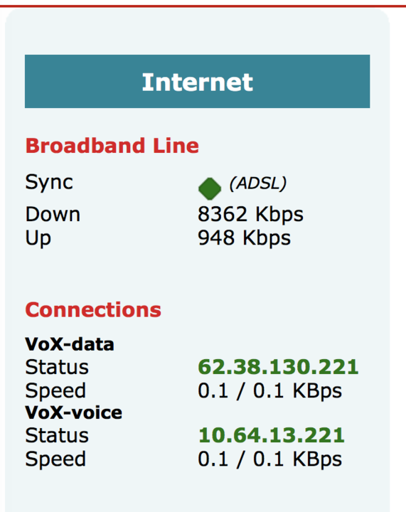

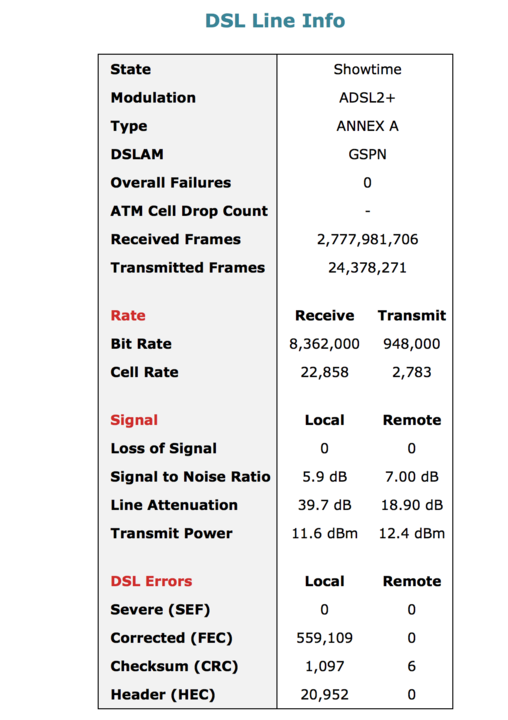

TiMoRiS Δημοσ. 25 Αυγούστου 2018 Δημοσ. 25 Αυγούστου 2018 Επειδή δεν είμαι ιδιαίτερα γνώστης για το πως να βρω τα στοιχεία του moden επισυνάπτω ότι κατάφερα να βρω. Στο speedtest μου δείχνει στο κινητό 6,70mbps.
bill27 Δημοσ. 26 Αυγούστου 2018 Δημοσ. 26 Αυγούστου 2018 12 ώρες πριν, TiMoRiS είπε Επειδή δεν είμαι ιδιαίτερα γνώστης για το πως να βρω τα στοιχεία του moden επισυνάπτω ότι κατάφερα να βρω. Στο speedtest μου δείχνει στο κινητό 6,70mbps. Το ρουτερ σου συνχρονιζει στα 8,3 mbps οποτε ανετα βαζεις την TV .Το θεμα ειναι να γνωριζουμε το SNR και το Attenuation για να σου πουμε σιγουρα ποσο μπορεις να πας.
TiMoRiS Δημοσ. 26 Αυγούστου 2018 Δημοσ. 26 Αυγούστου 2018 (επεξεργασμένο) SNR kai Attenuation πως μπορώ να τα βρω? Μαλλον το βρήκα Επεξ/σία 26 Αυγούστου 2018 από TiMoRiS

bill27 Δημοσ. 26 Αυγούστου 2018 Δημοσ. 26 Αυγούστου 2018 3 ώρες πριν, TiMoRiS είπε SNR kai Attenuation πως μπορώ να τα βρω? Μαλλον το βρήκα Ενταξει δεν θα ελεγα οτι ειναι οτι καλυτερο,εχεις 40 attenuation που σημαινει οτι εισαι αρκετα μακρυα απο το κεντρο και κλειδωνεις στα 8 mbps με 6 SNR.Λογικο ειναι.Μπορεις να βαλεις TV αλλα μετα θα σου μενουν για σερφαρισμα η οτι αλλο 3 ,το πολυ 4 mbps. Αποσυνδεσεις εχεις??Γενικα η γραμμη ειναι οκ?? 9 λεπτά πριν, dalas10 είπε εμενα σημερα μου στειλανε user name και password για να μπω στο vodafone Go.απο αυριο θα δρομολογηθει να μου στειλουν και τον δεκτη ειπανε. στην εφαρμογη δεν εχει τα αθλητικα καναλια,σωστα?αργει να ξεκινησει και μετα απο κανα 2 δευτερολεπτα κανει ενα παγωμα και μετα παλι ξεκιναει... Στο δικο μου τηλεφωνο ηθελε να βαλω static ip απο τις ρυθμισεις wifi του κινητου μου για να μην κανει διακοπες.Στην εφαρμογη δεν εχει τα novasports 1
