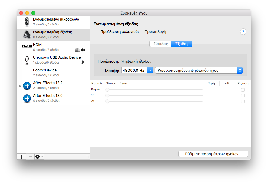

Simos805 Δημοσ. 22 Δεκεμβρίου 2015 Μέλος Δημοσ. 22 Δεκεμβρίου 2015 Μάστα... Δοκίμασε και τις ρυθμίσεις που σου δίνει από πάνω. Και το 16μπιτο στα 48 μια χαρά θα είναι και ίσως διευκολύνεις τα Logitech στην αποκωδικοποίηση. Αλλιώς... παραδίνομαι... χοντραίνει το πράγμα και δεν ξέρω αν αξίζει το ψάξιμο. Αν έχω κάποια άλλη ιδέα θα σου πω. Υ/Γ Το μικρόφωνο είναι είσοδος. Ξέρω ότι πολλοί τα λένε όπως να 'ναι και όλοι καταλαβαίνουμε απ' τα συμφραζόμενα αλλά καλό είναι να τα λέμε ως έχουν. Φιλικά. Όπα τώρα παρατήρησα κάτι άλλο.. Όσο παίζει ήχο surround, δηλαδή όσο δίνει κωδικοποιημένο σήμα οι ρυθμίσεις αλλάζουν αυτόματα σε αυτές παρακάτω (screenshot). Αυτόματα αλλάζει τα Hz ανάλογα με τη δειγματοληψία του αρχείου ήχου και δεν με αφήνει να τα αλλάξω (άμα πάω να τα αλλάξω το γυρνάει αμέσως στα 48khz στην προκειμένη περίπτωση), και στα bit λέει "κωδικοποιημένος ψηφιακός ήχος" και ούτε εκεί επίσης με αφήνει να αλλάξω κάτι. Ναι, το ξέρω ότι είναι είσοδος το μικρόφωνο απλά μου ξέφυγε, εξόδους/εισόδους ήθελα να γράψω
