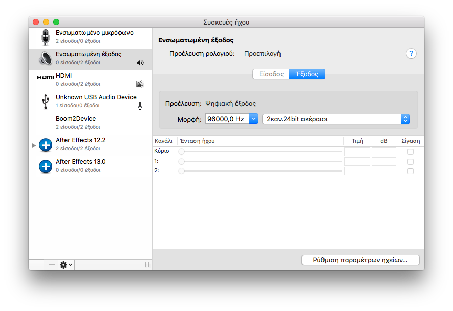

CheOnWeb Δημοσ. 19 Δεκεμβρίου 2015 Δημοσ. 19 Δεκεμβρίου 2015 Ναι, το αρχείο στο link που μου έστειλες δεν έχει κανένα πρόβλημα! Οπότε σίγουρα η στάθμη φταίει.. Θα ρωτήσω και τον micos000 για περαιτέρω μπας και ξέρει όπως λες κάποιο πρόγραμμα που να κάνει αυτή τη δουλειά. Ευχαριστώ πολύ!! Τρέξε το "Audio Midi Setup" (θα το βρεις στο spotlight) και παίξε προσεκτικά με τις ρυθμίσεις από 'κει. Δώστου -4db να δεις αν θα σου λύσει το πρόβλημα. Αν εννοείς κάτι σαν το mp3gain, όχι δεν ξέρω κάτι ανάλογο. Αυτό που κάνει το mp3gain βασικά, είναι ότι ορίζει την ένταση σαν flag μέσα στις πληροφορίες του mp3, γι αυτό και δε χρειάζεται re-encode. Τα ac3-dts κανάλια δεν έχουν τέτοια πληροφορία. Thanx! 1
Simos805 Δημοσ. 20 Δεκεμβρίου 2015 Μέλος Δημοσ. 20 Δεκεμβρίου 2015 Τρέξε το "Audio Midi Setup" (θα το βρεις στο spotlight) και παίξε προσεκτικά με τις ρυθμίσεις από 'κει. Δώστου -4db να δεις αν θα σου λύσει το πρόβλημα. Thanx! Δεν μπορώ να αλλάξω τις τιμές στην ψηφιακή έξοδο.. Μόνο στις αναλογικές εξόδους όπως το μικρόφωνο με αφήνει να αλλάξω τα dB.
CheOnWeb Δημοσ. 20 Δεκεμβρίου 2015 Δημοσ. 20 Δεκεμβρίου 2015 Μάστα... Δοκίμασε και τις ρυθμίσεις που σου δίνει από πάνω. Και το 16μπιτο στα 48 μια χαρά θα είναι και ίσως διευκολύνεις τα Logitech στην αποκωδικοποίηση. Αλλιώς... παραδίνομαι... χοντραίνει το πράγμα και δεν ξέρω αν αξίζει το ψάξιμο. Αν έχω κάποια άλλη ιδέα θα σου πω. Υ/Γ Το μικρόφωνο είναι είσοδος. Ξέρω ότι πολλοί τα λένε όπως να 'ναι και όλοι καταλαβαίνουμε απ' τα συμφραζόμενα αλλά καλό είναι να τα λέμε ως έχουν. Φιλικά.
