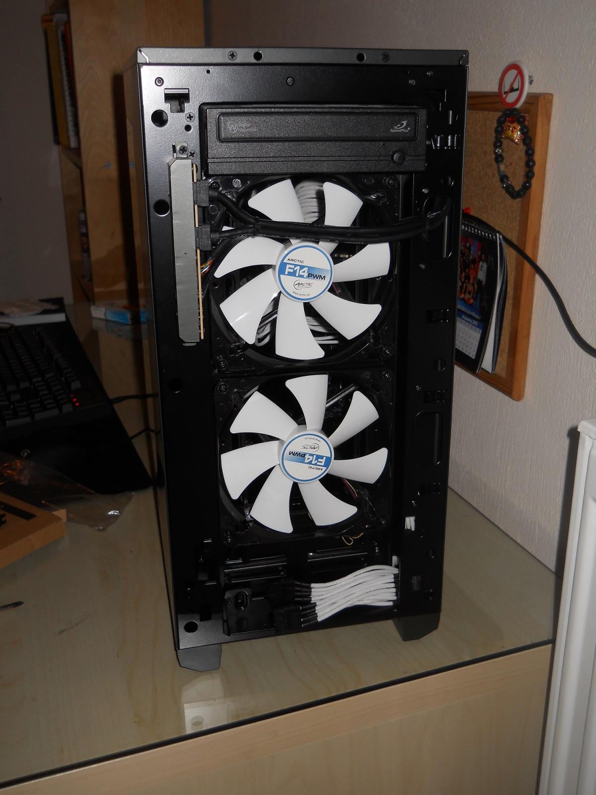

patriot21 Δημοσ. 26 Δεκεμβρίου 2015 Δημοσ. 26 Δεκεμβρίου 2015 Για βγαλε φωτο να δω γιατι εχω 2 corsair 14αρηδες και μπορω να βαλω μονο τον ενα! Που μπερδευεσαι ρε φιλε? 1
pelekakias Δημοσ. 26 Δεκεμβρίου 2015 Μέλος Δημοσ. 26 Δεκεμβρίου 2015 Που μπερδευεσαι ρε φιλε?DSCN0582.JPG φίλε κάνε μου μια χάρη ..ζουμαρε κοντα και δειξε τις βιδες και βγαλε και απο μεσα το κουτί, κατι θελω να δω..140rhdes dn einai aytoi?
patriot21 Δημοσ. 26 Δεκεμβρίου 2015 Δημοσ. 26 Δεκεμβρίου 2015 φίλε κάνε μου μια χάρη ..ζουμαρε κοντα και δειξε τις βιδες και βγαλε και απο μεσα το κουτί, κατι θελω να δω..140rhdes dn einai aytoi? Οι βιδες φαινονται πεντακαθαρα,δε μπαινω στη διαδικασια να ανοιγωκλεινω κουτια τωρα... Μη τα περιμενετε ολα στο 'πιατο' ρε σεις....
giannisag17 Δημοσ. 26 Δεκεμβρίου 2015 Δημοσ. 26 Δεκεμβρίου 2015 Ενταξει κατι εγινε!!Αν και επειδη ειναι φωτιζομενοι ενα μικρο μερος του πανω ανεμιστηρα κρυβεται αλλα κατα τα αλλα οκ!!
pelekakias Δημοσ. 27 Δεκεμβρίου 2015 Μέλος Δημοσ. 27 Δεκεμβρίου 2015 Οι βιδες φαινονται πεντακαθαρα,δε μπαινω στη διαδικασια να ανοιγωκλεινω κουτια τωρα... Μη τα περιμενετε ολα στο 'πιατο' ρε σεις.... τι βίδες είναι αυτες?? οι μακρόστενες που περιέχονταν στο κουτι? τις είδα απτην αρχή απλώς θα ήθελα αν σ είναι εύκολο κάποια στιγμή να δω που πιάνουν απο πίσω..
