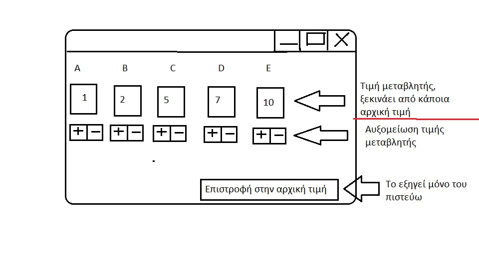

dNt^ Δημοσ. 13 Δεκεμβρίου 2015 Δημοσ. 13 Δεκεμβρίου 2015 Καλησπέρα σας. Είμαι πρωτοετής φοιτητής και στο πρώτο εξάμηνο ασχολούμαστε με την εκμάθηση της C με τα αποτελέσματα του κάθε προγράμματος να βγαίνουν στην κονσόλα. Προφανώς, υπάρχει κάποιος τρόπος για να φτιάξεις και κανονικό GUI στο πρόγραμμά σου. Μπορεί κάποιος να με βοηθήσει σε αυτό το κομμάτι? Θα ήθελα π.χ. να μπορέσω να φτιάξω κάτι τέτοιο May the Force be with us, Δημήτρης
παπι Δημοσ. 13 Δεκεμβρίου 2015 Δημοσ. 13 Δεκεμβρίου 2015 Πρέπει να διαλέξεις framework. Επίσης πρέπει να κατανοησεις το event driven paradigm. 1
dNt^ Δημοσ. 13 Δεκεμβρίου 2015 Μέλος Δημοσ. 13 Δεκεμβρίου 2015 Πρέπει να διαλέξεις framework. Επίσης πρέπει να κατανοησεις το event driven paradigm. Αν σου πω ότι δεν κατάλαβα καθόλου τι εννοείς? Για να καταλάβεις τις γνώσεις που έχω αυτή τη στιγμή. Σε κώδικα C μπορώ να χρησιμοποιήσω printf, scanf, if,switch, for, while και τώρα ξεκινήσαμε τους πίνακες. Οτιδήποτε εκτός από αυτά είναι άγνωστο
παπι Δημοσ. 13 Δεκεμβρίου 2015 Δημοσ. 13 Δεκεμβρίου 2015 Δεν υπάρχει κάτι στάνταρ. Πρέπει να διαλέξεις μια βιβλιοθήκη που να σου διμουργει γραφικά. Για να καταλάβεις πως δουλεύουν αυτές οι "βιβλιοθήκες" πρέπει πρώτα να καταλάβεις την event driven λογική. Δηλαδή η εφαρμογή σου να μην έχει flow.
V.I.Smirnov Δημοσ. 13 Δεκεμβρίου 2015 Δημοσ. 13 Δεκεμβρίου 2015 Το να βάλεις "παραθυρική φορεσιά" σε ένα πρόγραμμα είναι μια ιστορία από μόνο του και έχει νόημα κυρίως στο τελευταίο στάδιο γραφής του προγράμματος, αφού ο βασικός κώδικας έχει αναπτυχθεί. Είναι πολύ χρησιμότερο (εξαρτάται βέβαια και από το τι φτιάχνεις) να μπορείς να οπτικοποιήσεις ενδιάμεσα και τελικά αποτελέσματα ενός προγράμματος (για λόγους ελέγχου) παρά να βάλεις κουμπάκια και μενού. Π.χ. αν γράφεις έναν γεωμετρικό αλγόριθμο πρέπει να μπορείς να δεις (δηλ. να σχεδιάσεις) τις ευθείες, τα σημεία κλπ αλλιώς είσαι τυφλός. Για τέτοιες δουλειές υπάρχουν πακέτα όπως το pgplot και το gnuplot που δουλεύουν ανεξάρτητα από το είδος του λειτουργικού, καθώς και το opengl. Aυτά μπορούν να χρησιμοποιηθούν με στάνταρ C, χωρίς πλήρη κατανόηση του event μοντέλου. Αν επιμένεις σώνει και καλά να βάλεις μενού, θα πρέπει να δεις κάποιο από τα Qt, GTK, winForms κ.α. Ωστόσο, στη στάθμη που είσαι τώρα, μάλλον θα πρέπει να τα ξεχάσεις προς το παρόν διότι είναι πολύπλοκα και χρησιμοποιούν έννοιες που δεν ξέρεις και που δεν μαθαίνονται σε μια μέρα.... - 2
