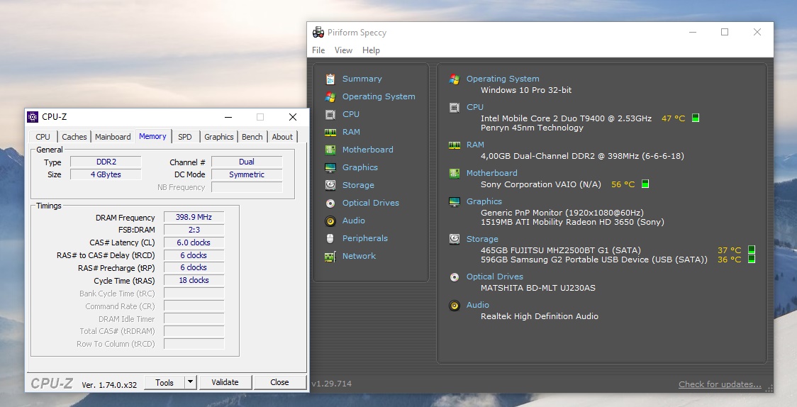

mandoctor Δημοσ. 11 Δεκεμβρίου 2015 Δημοσ. 11 Δεκεμβρίου 2015 Καλησπέρα σε όλους! Μετά από ένα check στον σκληρό συνειδητοποίησα ότι πάω για αλλαγή. Επ'ευκαιρίας λοιπόν λέω να προσθέσω RAM. Λοιπόν εγώ θυμάμαι απ'όταν το αγόρασα ότι το λάπτοπ έχει 4gb μνήμη, αναβαθμίσιμη σε 6 ή 8. To θέμα είναι ότι το Πηγή: pcworld με διαψεύδει. Τελικά μπορώ να αναβαθμίσω ή όχι. Και αν ναι, μπορείτε να μου προτείνετε μνήμες; Παρακάτω παραθέτω τα specs. Ευχαριστώ εκ των προτέρων!
Physiciant Δημοσ. 13 Δεκεμβρίου 2015 Δημοσ. 13 Δεκεμβρίου 2015 Για να βλέπει dual channel στο cpuz πάει να πει ότι υπάρχουν 2 slots τα οποία είναι ήδη κατειλημμένα. Λογικά 4gb ram είναι το max δυστυχώς 1
xbalanque Δημοσ. 13 Δεκεμβρίου 2015 Δημοσ. 13 Δεκεμβρίου 2015 δυστυχώς δεν μπορείς αν και πάλι δεν θα έβλεπες καμία απολύτως διαφορά και 8 να είχες από την στιγμη που έχεις τόσο δυνατό επεξεργαστή και ανεξάρτητη κάρτα γραφικών τα 4 ήδη είναι πάρα πολλά 1

BlueBlood7 Δημοσ. 22 Δεκεμβρίου 2015 Δημοσ. 22 Δεκεμβρίου 2015 Πολλές φορές έχουν διαψευτεί αυτά που λένε τα specs των λάπτοπ. Όμως για να το διαπιστώσεις πρέπει να κάνεις δοκιμές. Σε DDR2 είναι όμως ποιο δύσκολο να το πετύχεις. Αν είχες πιο νέο μηχάνημα με DDR3 θα είχες περισσότερες δυνατότητες και πιθανοτητες. Για να μην φας χρόνο-ταλαιπωρεία στις "δύσκολεςς DDR2" προτείνω και εγώ να μείνεις όπως είσαι. Άσε που οι 4άρες DDR2 μνήμες για λάπτοπ είναι δύσκολο να τις βρεις και συνήθως ακριβές.
mar10s Δημοσ. 23 Δεκεμβρίου 2015 Δημοσ. 23 Δεκεμβρίου 2015 Καλησπέρα σε όλους! Μετά από ένα check στον σκληρό συνειδητοποίησα ότι πάω για αλλαγή. Επ'ευκαιρίας λοιπόν λέω να προσθέσω RAM. Λοιπόν εγώ θυμάμαι απ'όταν το αγόρασα ότι το λάπτοπ έχει 4gb μνήμη, αναβαθμίσιμη σε 6 ή 8. To θέμα είναι ότι το Πηγή: pcworld με διαψεύδει. Τελικά μπορώ να αναβαθμίσω ή όχι. Και αν ναι, μπορείτε να μου προτείνετε μνήμες; Παρακάτω παραθέτω τα specs. Ευχαριστώ εκ των προτέρων! επισης πρεπει να εχεις λειτουργικο 64bit για να βαλεις πανω απο 4gb ραμ κ οχι 32bit 1
