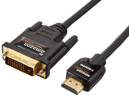

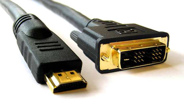

jimzak Δημοσ. 15 Δεκεμβρίου 2015 Δημοσ. 15 Δεκεμβρίου 2015 Υπάρχουν 2 ειδών dvi,αυτό στην πρώτη Φωτογραφία που του λείπουνε μερικα pin είναι για να μας μεταφέρει μονο εικόνα. Στην δεύτερη φωτογραφία μαζί με το σήμα τής εικόνας μας μεταφέρει και ήχο.Την είχε πατησει ενας φιλος μου ειχε πάρει σαν το πρώτο και δεν του έβγαζε ήχο και όταν δοκιμάσαμε ενα σαν το δεύτερο που είχα έπαιζε κανονικά. 1
