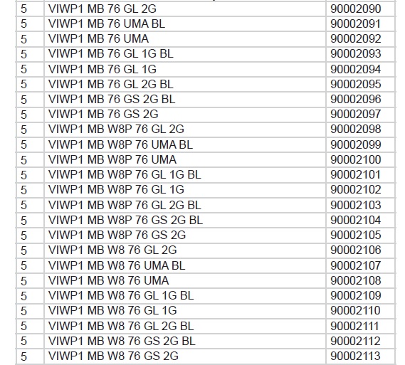

Ένα laptop Lenovo Z500 που έχω ανοικτό αυτή την στιγμή, παίρνει όλες αυτές τις motherboards:
Για το δικό σου, το Acer, ψάξε βρες το service manual για να δεις πόσες διαφορετικές motherboards φοράει.
