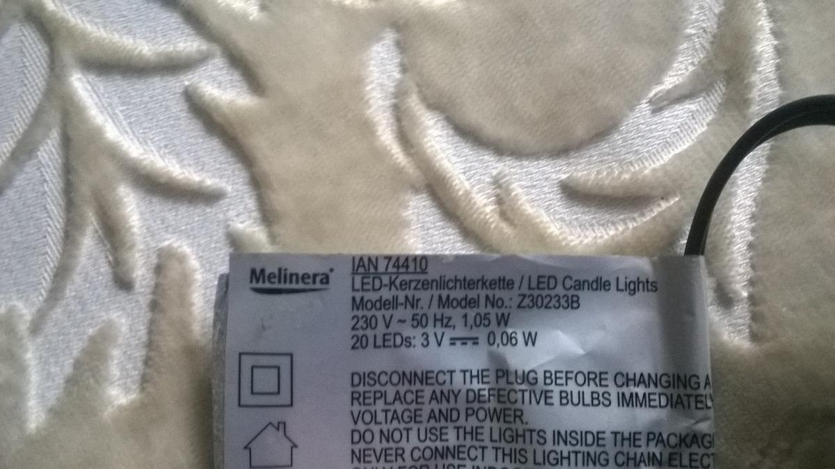

leonidastria Δημοσ. 9 Δεκεμβρίου 2015 Δημοσ. 9 Δεκεμβρίου 2015 καλημερα ! Εγω μια σειρα απο λεντακια συνδεμενα σε σειρα για χριστουγενιατικο δεντρο σαν κερακια που ειναι πολυ ομορφα. Μια διακοπη ρευματος μου εκαψε το κυκλωμα που τα τροφοδοτει. Οι πληροφοριες για τα λεντακια στο χαρτι τους ειναι : 20 λεντ 3ν --- (πανω απο τις διακεκομενες γραμμες εχει και μια μη διακεκομενη) 0,06W και φυσικα 230ν 50 Hz 1,05W. Θα μπορουσε καποιος να μου πει τι χρειαζεται να κανω...τι τροφοτικο ,καμια αντισταση κλπ. Δεν κατεχω πραμα που λενε απο ηλεκρολογικα. ΕΥΧΑΡΙΣΤΩ !

jimzak Δημοσ. 9 Δεκεμβρίου 2015 Δημοσ. 9 Δεκεμβρίου 2015 Αν σου έχει κάψει το τροφοδοτικό όπως λές υπάρχουνε στο εμπόριο τροφοδοτικά μεταβαλώμενης τάσης όπως αυτό,αλλά απο ότι βλέπω στην φωτογραφία που έχεις παραθέσει νομίζω και με έναν φορτιστή κινητού τηλεφώνου μπορείς να κάνεις την δουλειά σου. Μόνο προσοχή στην πολικότητα μιας και μιλάμε για led έχουμε + και - οπότε πρέπει να γίνει σωστά η συνδεσμολογία. Το 230v~50Hz 1.05w είναι το ρεύμα που τραβάει το τροφοδοτικό σου απο το δίκτυο (πρίζα) Το 3volt 0.06w είναι αν κατάλαβα καλά απο την εικόνα το ρεύμα που σου δίνει το τροφοδοτικό στην έξοδο του.
