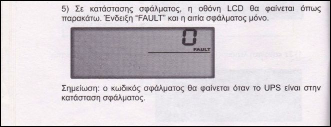

mr.Vox Δημοσ. 9 Δεκεμβρίου 2015 Δημοσ. 9 Δεκεμβρίου 2015 Εκεί που σερφάριζα όλα καλά και ωραία, Μπραφ!!! το pc και η οθόνη σβήνει! Ακούω έναν συνεχόμενο ήχο από το ups και η οθόνη να γράφει fault 0. Πατάω για να το ενεργοποιήσω λειτουργεί για λίγα λεπτά μέχρι να ξαναπάρει μπροστά το pc και πάλι τα ίδια. Δεν το ξανά επιχείρησα!! Οι μπαταρίες αλλάχθηκαν πρόσφατα. Πριν ένα χρόνο και διακοπές είχαμε ελάχιστες.Ξέρει κανείς τι μπορεί να σημαίνει το fault 0 στην οθόνη ή του έχει συμβεί κάτι τέτοιο σε παρόμοιο ή ιδίου τύπου ups. Όπως φαίνεται είναι φασόν και βγαίνει σε πολλές μάρκες. Αλήθεια πόσο μπορούν να μας προστατεύσουν στη τελική αυτές οι συσκευές όταν χωρίς προειδοποίηση σβήνουν έτσι ξαφνικά και το συγκεκριμένο τουλάχιστον από ενδείξεις στην οθόνη καλά τα πήγαινε. Αυτό είναι το μόνο που αναφέρει στο εγχειρίδιο σχετικά και ότι υπάρχει συνεχής ήχηση σε σφάλμα
