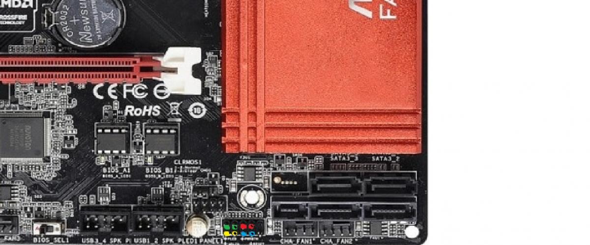

M.Tempest Δημοσ. 8 Δεκεμβρίου 2015 Μέλος Δημοσ. 8 Δεκεμβρίου 2015 Επίσης πρέπει να βάλω και τα 24 pins στην atxpwr1?και να συνδέσω και στην atx12v1 τα καλώδια που έρχονται απο το τροφοδοτικο?Το power switch μου ειναι διπλό pin.ενώ στο manual της motherboard μου δείχνει οτι το pwr button ανήκει σε ένα pin και δεξιά του και απο κάτω του έχει gnd.Που να βαλω το pwr switch εφόσον είναι διπλό? τροφοδοτικο = Thermaltake smart se730w motherboard = fatality h170 κουτί = nzxt s340 καμιά ιδέα?

cliobaccarra Δημοσ. 9 Δεκεμβρίου 2015 Δημοσ. 9 Δεκεμβρίου 2015 Το power led το τοποθέτησες σωστά? Πάρε ένα κατσαβίδι και ακούμπα την μητρική εκεί που μπαίνει το power led, μήπως και ανάψει έτσι. Μην μπερδευεις το power led με το power sw. Ωραία αυτο έιχα κανει αλλα δν ανοιγει Αδερφε βγαλε μια φωτο να σου πουμε ακριβως που μπαινει.

cliobaccarra Δημοσ. 9 Δεκεμβρίου 2015 Δημοσ. 9 Δεκεμβρίου 2015 Λοιπον στα κοκκινα συνδεεις το power sw, στα πρασσινα το power led , στα κιτρινα το hdd led και στα μπλε το reset. Αν τα καλωδια που ερχονται απο το front panel ειναι σε δυαδες ( που μαλλον θα ειναι) θα πρεπει να βαζεις παντα το εγχρωμο του απο την αριστερη πλευρα.
