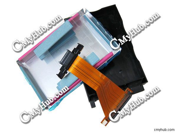

alex52 Δημοσ. 10 Φεβρουαρίου 2016 Δημοσ. 10 Φεβρουαρίου 2016 Καταφερε κανεις να βαλει τον HDD σε candy ; Εγω θελω να βρω ενα candy σαν το συρταρακι που εχει το laptop τωρα μαυρο σκετο οχι να φαινετε σαν dvdplayer . Επισης καποιο καλιωδιο που να μπορεσω να συνδεω τον δισκο στην θυρα του dvd υπαρχει εδω Ελλαδα πουθενα σαν αυτο της εικονας;
