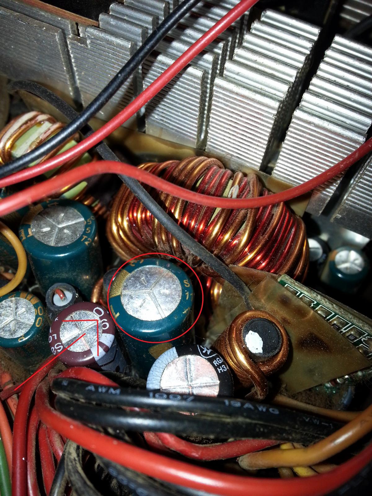

Ενας άλλος τρόπος είναι να ξεμοντάρουμε το τροφοδοτικό και να ελέγξουμε για τυχόν φουσκωμένους πυκνωτές, μιας και είναι η πιο συνηθισμένη βλάβη σε ένα τροφοδοτικό.
Αυτο γίνετε με έναν οπτικο έλεγχο.Αν δούμε κάτι τέτοιο όπως στην φωτογραφία που σου παραθέτω απο κάτω,τότε κάτι δεν πάει καλά και θα χρειαστεί στην καλύτερη περίπτωση αλλαγή των οποιονδήποτε φουσκομένων πυκνωτών έχουμε εντοπίσει.
