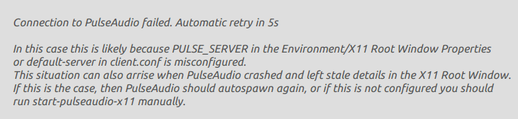

gakos1112 Δημοσ. 5 Δεκεμβρίου 2015 Δημοσ. 5 Δεκεμβρίου 2015 (επεξεργασμένο) Μετα απο ενα κρασαρισμα του ΡΑ παιρνω το παραπανω μυνημα οταν παω να ανοιξω το pavucontrol. O ηχος απο ιντερνετικο ραδιοφωνο δουλευει μια χαρα.Ο VLC δεν παιζει τιποτα γιατι δεν βρισκει εξοδο ηχου. Εψαξα στον ρουφιανογκουγκλη για καποια λυση, εκανα διαγραφη, νεα εγκατασταση και επανεκινηση του ΡΑ αλλα το προβλημα παραμενει, $ pulseaudio W: [pulseaudio] source.c: Default and alternate sample rates are the same. E: [pulseaudio] module-ladspa-sink.c: Master sink not found E: [pulseaudio] module.c: Failed to load module "module-ladspa-sink" (argument: "sink_name=ladspa_output.mbeq_1197.mbeq master=alsa_output.pci-0000_04_04.0.analog-surround-51 plugin=mbeq_1197 label=mbeq control=-9.0,-5.5,0.0,1.5,2.1,3.4,3.4,3.4,3.4,3.4,3.4,3.4,2.8,1.6,1.8"): initialization failed. E: [pulseaudio] main.c: Module load failed. E: [pulseaudio] main.c: Konnte Daemon nicht initialisieren. Ευχαριστω για οποιαδηποτε απαντηση. Επεξ/σία 5 Δεκεμβρίου 2015 από gakos1112
chek2fire Δημοσ. 6 Δεκεμβρίου 2015 Δημοσ. 6 Δεκεμβρίου 2015 restart τον έκανες. για άνοιξε κονσόλα και δώσε pulseaudio -k
gakos1112 Δημοσ. 6 Δεκεμβρίου 2015 Μέλος Δημοσ. 6 Δεκεμβρίου 2015 λεει οτι δεν βρισκει καποια διεργασια... Εβαλα στο ψαχτηρι αυτο [pulseaudio] module-ladspa-sink.c: Master sink not found και η λυση αν καταλαβαινω καλα πρεπει να βρισκεται εδω https://askubuntu.com/questions/475450/audio-suddenly-stopped-pulseaudio-reinstall-has-not-helped-14-04 Problem has been solved. The location of the configuration file (which is altered by pulseaudio-equalizer) in Ubuntu 14.04 is ~/.config/pulse. After deleting this folder, I followed the following steps. I removed any traces of pulseaudio and pulseaudio-equalizer sudo apt-get purge pulseaudio pulseaudio-equalizer I physically removed any folders viz. /etc/pulse /usr/share/pulseaudio usr/share/pulseaudio-equalizer I performed a reboot I reinstalled pulseaudio and pulseaudio-equalizer (the equalizer install is optional!) sudo apt-get install pulseaudio sudo apt-get install pulseaudio-equalizer Note at this stage you will notice that your 'Ubuntu System Settings' has disappeared. So you have to reinstall the ubuntu desktop. sudo apt-get install ubuntu-desktop Also, note you can install ubuntu-desktop in the first place instead of pulseaudio because the removal of the latter removes the former and correctly so, the installation of the desktop covers pulseaudio install as well. το προβλημα ειναι οτι αν το κανω αυτο στο Cinammon μαζι με το pulseaudio ζηταει να ξηλωσει και ολα τα παρακατω πακετα cinnamon* cinnamon-bluetooth* cinnamon-control-center* libcanberra-pulse* mint-meta-cinnamon* pulseaudio* pulseaudio-equalizer* pulseaudio-module-bluetooth* pulseaudio-module-x11* εκει φοβαμαι να πατησω Yes στο τερματικο επειδη πιστευω οτι θα ξηλωσω ολο το γραφικο περιβαλλον και θα μεινω με μια μαυρη οθονη στο χερι.
chek2fire Δημοσ. 6 Δεκεμβρίου 2015 Δημοσ. 6 Δεκεμβρίου 2015 Δοκίμασε να κάνεις reinstall το pulseadio Δώσε σε terminal sudo apt-get install --reinstall pulseaudio ανέβασε και ότι σου εμφανίσει εδώ γιατί κάτι υποψιάζομαι ότι δεν κάνει εγκατάσταση. Αν όντος δεν σου βγάλει κανά error τότε προσπάθησε να περάσεις τις default ρυθμίσεις του. Αρχικά δώσε killall pulseaudio και μετά δώσε sudo dpkg-reconfigure pulseaudio τώρα κάντο ξανά restart Σε κάθε εντολή βάλε εδώ τι σου έβγαλε
gakos1112 Δημοσ. 6 Δεκεμβρίου 2015 Μέλος Δημοσ. 6 Δεκεμβρίου 2015 Στο reinstall δεν βγαζει καποιο μυνημα λαθος. Οταν παω να το σκοτωσω με killall λεει οτι δεν βρισκει καποια διεργασια killall pulseaudio pulseaudio: Kein Prozess gefunden sudo dpkg-reconfigure pulseaudio Trigger für libc-bin (2.19-0ubuntu6.6) werden verarbeitet ... και στην επανεκινηση παλι τα ιδια. pulseaudio W: [pulseaudio] source.c: Default and alternate sample rates are the same. E: [pulseaudio] module-ladspa-sink.c: Master sink not found E: [pulseaudio] module.c: Failed to load module "module-ladspa-sink" (argument: "sink_name=ladspa_output.mbeq_1197.mbeq master=alsa_output.pci-0000_04_04.0.analog-surround-51 plugin=mbeq_1197 label=mbeq control=-9.0,-5.5,0.0,1.5,2.1,3.4,3.4,3.4,3.4,3.4,3.4,3.4,2.8,1.6,1.8"): initialization failed. E: [pulseaudio] main.c: Module load failed. E: [pulseaudio] main.c: Konnte Daemon nicht initialisieren. το λαθος ειναι αυτο που περιγραφω στο τριτο ποστ [pulseaudio] module-ladspa-sink.c: Master sink not found
irenegr Δημοσ. 6 Δεκεμβρίου 2015 Δημοσ. 6 Δεκεμβρίου 2015 Αν μπεις σαν άλλος χρήστης ή guest έχεις πρόβλημα με τον ήχο; Μπορείς να δοκιμάσεις να αδειάσεις από τα περιεχόμενά του το φάκελο ~/.config/pulse και να κάνεις επανεκκίνηση για να δεις αν διορθώνεται το πρόβλημα, πριν προχωρήσεις σε πιο δραστικές αλλαγές.
gakos1112 Δημοσ. 6 Δεκεμβρίου 2015 Μέλος Δημοσ. 6 Δεκεμβρίου 2015 Μολις αδειασα τον φακελο ~/.config/pulse και εκανα restart ηρθε το φως! Εχω παλι pavucontrol που δουλευει και equalizer σε ηχεια 5.1 . Τωρα βγαζει ενα error οταν δινω στην κονσολα pulseaudio $ pulseaudio E: [pulseaudio] pid.c: Daemon already running. E: [pulseaudio] main.c: pa_pid_file_create() failed. αν εχει καποιος μια λυση ευχαριστως να την δοκιμασω
