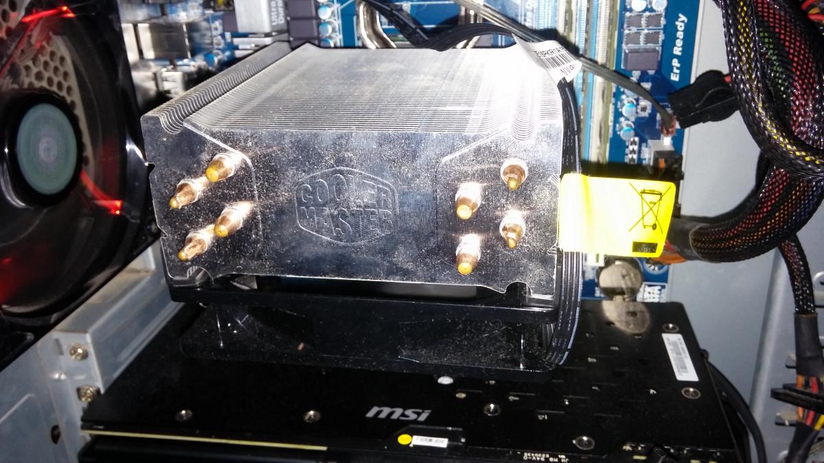

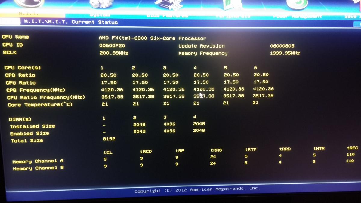

spirosR7 Δημοσ. 5 Δεκεμβρίου 2015 Δημοσ. 5 Δεκεμβρίου 2015 Καλησπερα παιδια εδω και λιγο καιρο εχω παρατηρησει στην 212 evo στην ακρη των heatpipes ενα περιεργο κιτρινο χρωμα που δε ξερω τι ακριβως σημαινει. Ειναι χαλασμενος ο cooler σκουριασμενος η κατι αλλο? Απο θερμοκρασιες ο fx 6300 ειναι πολυ χαμηλα σε idel ειναι 15-20 βαθμους συμφωνα με το margin του overdrive..
Mult1C0r3Cpu Δημοσ. 5 Δεκεμβρίου 2015 Δημοσ. 5 Δεκεμβρίου 2015 Αν το margin λέει 20 βαθμούς σημαίνει πως απέχεις 20 βαθμούς από το θερμικό όριο, κάτι που δεν είναι καλό δηλαδή. Ο λόγος είναι επειδή έχεις έτσι την ψύκτρα να κοιτά προς τα επάνω και ο ανεμιστήρας τραβάει την ζέστη που βγαίνει από την κάρτα. Βάλε την ψύκτρα να κοιτάει κανονικά, με τον ανεμιστήρα από τα δεξιά, στην ουσία αυτό το ψαλιδάκι/βραχίονας να το πω έτσι που σου δίνει η coolermaster να κουμπώσεις την ψύκτρα σου δίνει την δυνατότητα να βάλεις την ψύκτρα είτε προς τα επάνω αλλά είται κανονικά. Για να κοιτάει κανονικά ξεκουμπώνεις την ψύκτρα και πιέζεις το ψαλιδάκι έτσι ώστε από χαμηλωμένο χ όπως είναι τώρα να ανοίξει κανονικά σαν μεγάλο Χ (ως χ λέω τέρμα μπακάλικα το σχήμα που θα πάρει το ψαλιδάκι/βραχίονας). 1
spirosR7 Δημοσ. 5 Δεκεμβρίου 2015 Μέλος Δημοσ. 5 Δεκεμβρίου 2015 Δε γινεται να μπει αλλιως και το γραφει και στο χαρτι της ψυκτρας επισης δοκιμασα πριν τη βαλω, στη συγκεκριμενη μητρικη δεν υπαρχει αλλος τροπος.. Δε γραφει 20 στο margin 40 και πανω γραφει σε idle εγω υπολογισα οτι ειναι κοντα στους 20 βαθμους.. Εγω αλλο ρωταω γιατι εχουν κιτρινο χρωμα τα heatpipes στην ακρη ενω στην υπλοιπη ψυκτρα εχουν κανονικο χρωμα?

Fubar.gr Δημοσ. 5 Δεκεμβρίου 2015 Δημοσ. 5 Δεκεμβρίου 2015 Καλησπερα παιδια εδω και λιγο καιρο εχω παρατηρησει στην 212 evo στην ακρη των heatpipes ενα περιεργο κιτρινο χρωμα που δε ξερω τι ακριβως σημαινει. Ειναι χαλασμενος ο cooler σκουριασμενος η κατι αλλο? Απο θερμοκρασιες ο fx 6300 ειναι πολυ χαμηλα σε idel ειναι 15-20 βαθμους συμφωνα με το margin του overdrive.. Φαίνεται σαν γαλβανική διάβρωση. Προκαλείται όταν έρχονται σε επαφή δύο διαφορετικά μέταλλα, σε αυτή την περίπτωση ο χαλκός απο τα heatpipes και το ινοξ απο τα πτερύγια. Προσωπικά δέν θα έδινα σημασία. Όταν η διάβρωση θα έχει προχωρήσει τόσο που να δημιουργήσει πρόβλημα, θα έχεις αλλάξει άλλους 3 υπολογιστές 1
jimzak Δημοσ. 5 Δεκεμβρίου 2015 Δημοσ. 5 Δεκεμβρίου 2015 Είτε είναι INOX είτε είναι αλουμίνιο να ξέρεις αυτά τα μέταλλα δέν σκουριάζουνε. 1

Mult1C0r3Cpu Δημοσ. 6 Δεκεμβρίου 2015 Δημοσ. 6 Δεκεμβρίου 2015 Από τότε που μπορείς να την τοποθετήσεις και αλλιώς με το κλιψάκι που σου δίνει χωρίς οποιαδήποτε μετατροπή που απαιτεί περαιτέρω εργαλεία, αν όντως έχει υπάρξει λάθος στο σχεδιάγραμμα του φυλλαδίου τότε πάσο, διαφορετικά θα έπρεπε να το λέει, έστω και με βελάκια ας πούμε να δείχνει ότι το ψαλιδάκι πχ μπορεί να μπει αλλιώς. Μην κολλάς στο τι λέει ο κατασκευαστής ειδικά για ένα τέτοιο ζήτημα, γύρνα τον cooler κανονικά για να έχεις απλά λίγο καλύτερες θερμοκρασίες, αυτό. Τώρα για το κιτρίνισμα δεν είναι κάτι ανησυχητικό. 1
βασίλης33 Δημοσ. 6 Δεκεμβρίου 2015 Δημοσ. 6 Δεκεμβρίου 2015 η 212 evo είναι εντελώς λάθος τοποθετημένη και ακόμη και άν την αλλάξεις με κάποια άλλη και την βάλεις σε ίδια διάταξη πάλι θα σου κάνει τα ίδια . 20 βαθμούς κελσίου αποκλείεται να έχεις. για να έχεις τέτοια θερμοκρασία η θερμοκρασία δωματίου σου θα πρέπει να είναι γύρω στους 0... ο λόγος που έχεις υψηλές λοιπόν θερμοκρασίες είναι οτι ο ανεμηστήρας τραβάει κατευθείαν την θερμότητα απο την κάρτα γραφικών και την διαχέει πρός τα πάνω οπου δέν υπάρχει κάποια έξοδος οπότε "λιμνάζει" μέσα στο κουτί. άκου τί σου είπαν τα παιδιά γύρνα την ψύκτρα πλάγια να πέρνει απο τους μπροστά αέρα και απευθείας να τραβάει ο πίσω για εξαερισμό
Mult1C0r3Cpu Δημοσ. 6 Δεκεμβρίου 2015 Δημοσ. 6 Δεκεμβρίου 2015 η 212 evo είναι εντελώς λάθος τοποθετημένη και ακόμη και άν την αλλάξεις με κάποια άλλη και την βάλεις σε ίδια διάταξη πάλι θα σου κάνει τα ίδια . 20 βαθμούς κελσίου αποκλείεται να έχεις. για να έχεις τέτοια θερμοκρασία η θερμοκρασία δωματίου σου θα πρέπει να είναι γύρω στους 0... ο λόγος που έχεις υψηλές λοιπόν θερμοκρασίες είναι οτι ο ανεμηστήρας τραβάει κατευθείαν την θερμότητα απο την κάρτα γραφικών και την διαχέει πρός τα πάνω οπου δέν υπάρχει κάποια έξοδος οπότε "λιμνάζει" μέσα στο κουτί. άκου τί σου είπαν τα παιδιά γύρνα την ψύκτρα πλάγια να πέρνει απο τους μπροστά αέρα και απευθείας να τραβάει ο πίσω για εξαερισμό Για να την έχει έτσι την ψύκτρα κάτι ξέρει, εμείς άσχετοι είμαστε άστο τσάμπα λέμε το σωστό... 3
spirosR7 Δημοσ. 6 Δεκεμβρίου 2015 Μέλος Δημοσ. 6 Δεκεμβρίου 2015 20 βαθμούς κελσίου αποκλείεται να έχεις. για να έχεις τέτοια θερμοκρασία η θερμοκρασία δωματίου σου θα πρέπει να είναι γύρω στους 0... Και στο bios 20 κατι μου γραφει επισης εχω τσεκαρει και τη ψυκτρα με το χερι οταν τη ζοριζω μια χαρα κρυα ειναι αρα... Παντως και το δωματιο δε το λες ζεστο σε περιπτωση που απορειτε..
