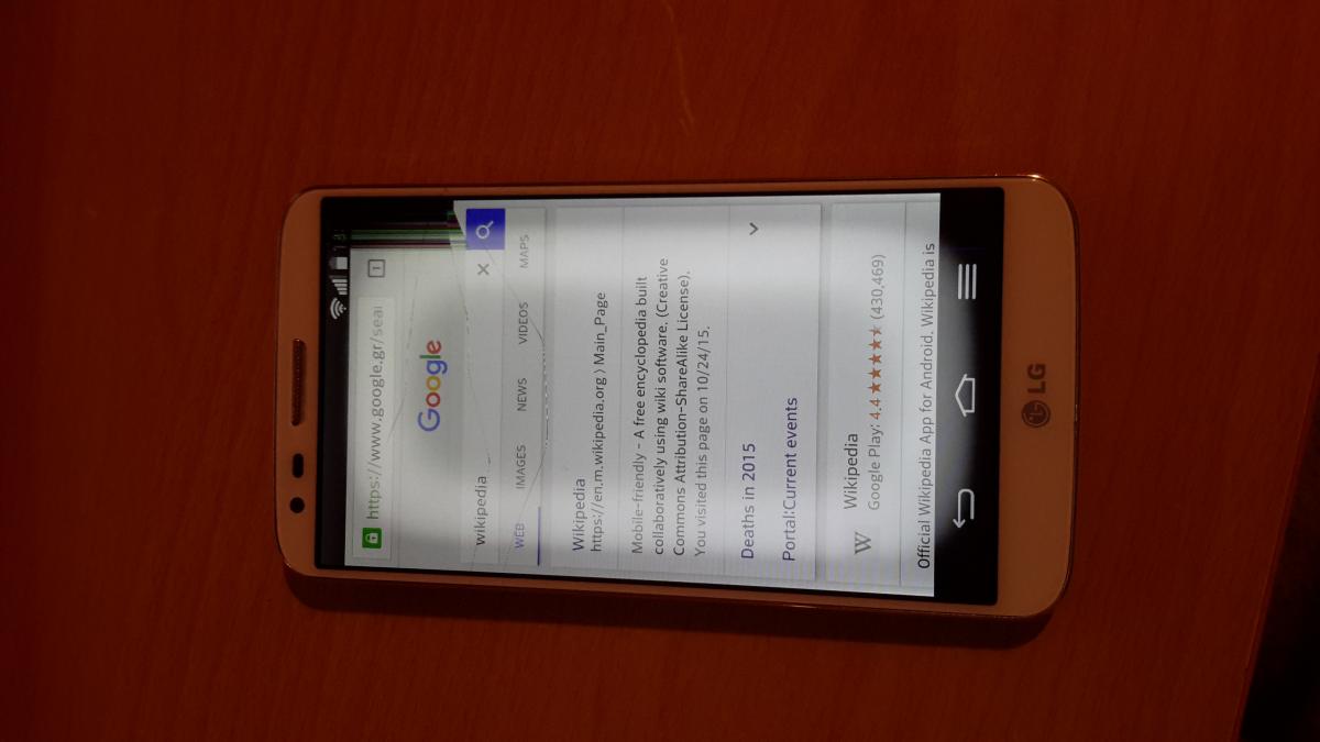

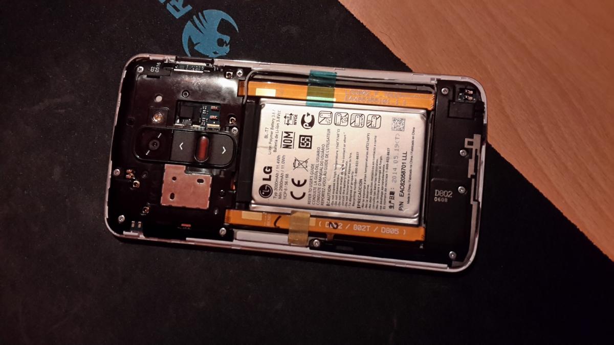

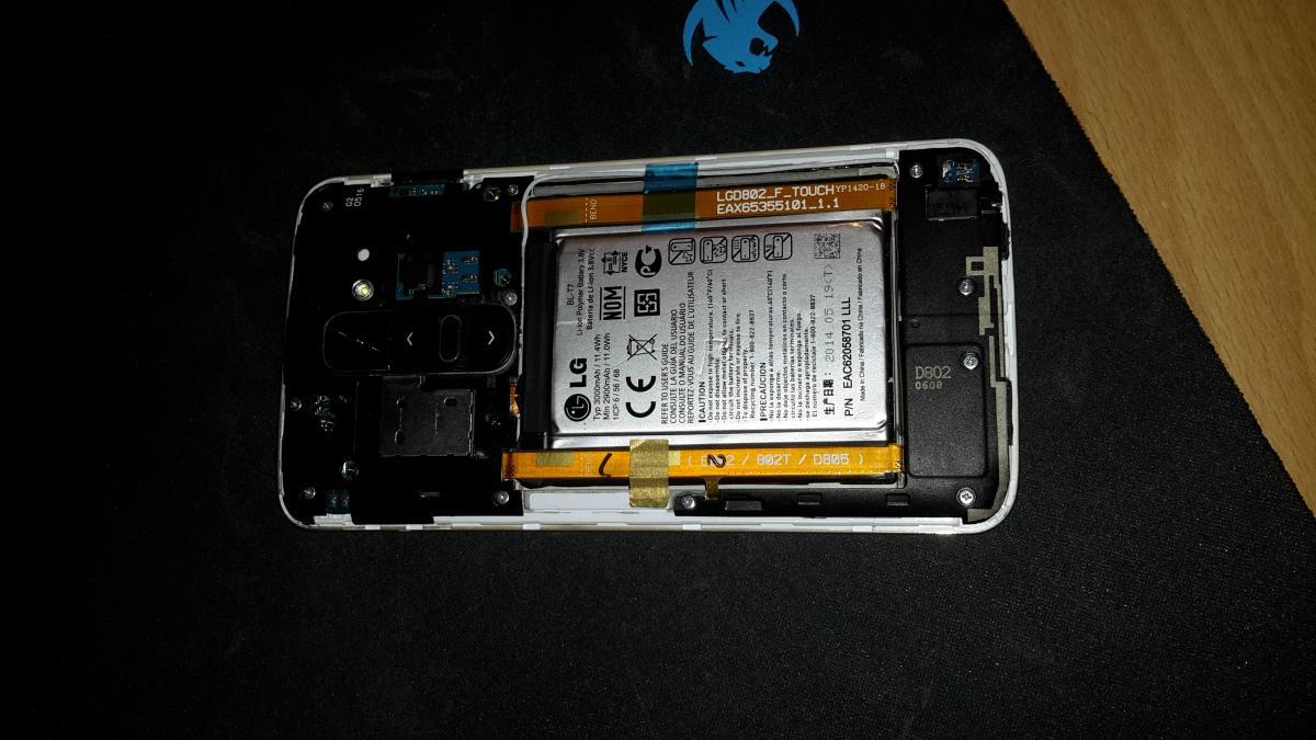

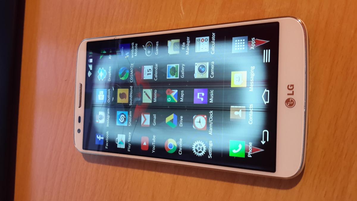

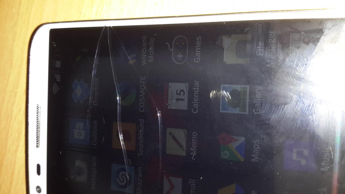

batstroke Δημοσ. 2 Δεκεμβρίου 2015 Δημοσ. 2 Δεκεμβρίου 2015 Σημερα ηρθε η οθονη η καινουρια οθονη μιας και στην παλια ειχαν χαλασει καποια pixels και υπηρχαν ραγισματα στο τζαμι.Την εβαλα και στην αρχη μου lagαρε στο booting.Μετα εμφανιζε το logo της LG,εμπενε στην αρχικη οθονη και εσβηνε αμεσως επειδη ελεγε οτι δεν ειχε μπαταρια.Το φορτισα για καμποση ωρα και μου ξαναελεγε τα ιδια.Το εκανα hard reset και εκει που εδειχνε οτι ηταν οκ ξανα τα ιδια με το μηνυμα της μπαταριας.Τα εβγαλα ολα,τα ξαναεβαλα και τωρα ενω η οθονη αναβει και ακουγεται ο ηχος,δεν δειχνει τιποτα(σκετο μαυρο)και κλεινει αυτοματα. Ακολουθησα βιντεο στο YouTube με το πως να αλλαξεις οθονη και εκανα ακριβως τα ιδια βηματα με το βιντεο.Ολα τα μερη του κινητου ειναι σωστα τοποθετημενα στη θεση τους,δεν λειπει τιποτα απο παντου.Εγω αυτο που πιστευω ειναι οτι η χαλασε καποιο ribbon απο το dock port(ασχετως που ημουν σουπερ προσεχτικος για να μην χαλασω το παραμικρο) ή οτι η μπαταρια τα προκαλει ολα αυτα.Παρακατω εχω φωτογραφιες πως ηταν πριν και τωρα το κινητο.Οι 3 τελευταιες ειναι πριν την αλλαγη της οθονης.Οι υπολοιπες ειναι φωτογραφιες ειναι μετα την αλλαγη της οθονης.

batstroke Δημοσ. 3 Δεκεμβρίου 2015 Μέλος Δημοσ. 3 Δεκεμβρίου 2015 Η καλωδιοταινία δεν αναγράφει κάποια στοιχεία στην "άκρη" που κουμπώνει επάνω στο board;; Αυτα που φαινονται εδω λες? Ή μηπως αυτο εδω?
coolerman Δημοσ. 3 Δεκεμβρίου 2015 Δημοσ. 3 Δεκεμβρίου 2015 http://www.ebay.com/itm/White-LCD-Screen-Touch-lens-Digitizer-Lens-Assembly-Frame-For-LG-Optimus-G2-D802-/161696326816?hash=item25a5da24a0:g:YBIAAOSwEeFVSX2z Στην δεξιά φωτό,Κάτω δεξιά έχει κάποιους κωδικούς στην καλωδιοταινία όπως βλέπεις..είναι ίδιος με την χαλασμένη;; 3η φωτό,δές αν είναι ίδιος κωδικός με την new.
batstroke Δημοσ. 3 Δεκεμβρίου 2015 Μέλος Δημοσ. 3 Δεκεμβρίου 2015 http://www.ebay.com/itm/White-LCD-Screen-Touch-lens-Digitizer-Lens-Assembly-Frame-For-LG-Optimus-G2-D802-/161696326816?hash=item25a5da24a0:g:YBIAAOSwEeFVSX2z Στην δεξιά φωτό,Κάτω δεξιά έχει κάποιους κωδικούς στην καλωδιοταινία όπως βλέπεις..είναι ίδιος με την χαλασμένη;; 3η φωτό,δές αν είναι ίδιος κωδικός με την new. Μονο το ACTA ειναι διαφορετικο.Ολα τα αλλα ειναι ιδια.
