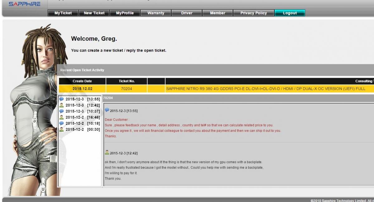

gregvibe Δημοσ. 3 Δεκεμβρίου 2015 Μέλος Δημοσ. 3 Δεκεμβρίου 2015 Δεν είναι άλατα. Είναι υπολείματα από FLUX (flux residue). Είναι κατάλοιπα από τη διαδικασία κόλλησης των εξαρτημάτων επάνω στην πλακέτα. Κανονικά οι πλακέτες καθαρίζονται από αυτά τα υπολείματα, αλλά πλέον λόγω περιορισμού κόστους, όλο και λιγότερες εταιρίες τις καθαρίζουν. Συνήθως όταν η ηλεκτρονική πλακέτα είναι εκτεθημένη και την βλέπει ο πελάτης, όπως σε motherboards, φροντίζουν να τις καθαρίζουν. Αν η πλακέτα είναι κρυμμένη (κάρτες γραφικών, πληκτρολόγια, ποντίκια κλπ) το πιό πιθανό να έχει τέτοια κατάλοιπα. Μην δοκιμάσετε να καθαρίσετε την πλακέτα με οινόπνευμα, γιατί μπορεί να κάνετε ζημιά και δεν είναι καν σίγουρο ότι θα βγούν τα κατάλοιπα. Τα κατάλοιπα flux καθαρίζονται με ειδικό υγρό, αναλόγως του flux που χρησιμοποιήθηκε. wow! για φαντασου! ωραιος ο φιλος! να και η απαντηση απο sapphire: dear sir, it's normal behaviour for erasures from environmental PCB cleaner. It won't affect anything. no worries for this regards. οποτε να μεινουμε ησυχοι. ξερετε τι? θα τους ρωτησω αν μπορουν να κανουν κατι για backplate!
gregvibe Δημοσ. 3 Δεκεμβρίου 2015 Μέλος Δημοσ. 3 Δεκεμβρίου 2015 εδω μου απαντησαν για το θεμα του backplate.. αν μου προτεινουν μια λογικη τιμη θα το τσιμπησω!
gregvibe Δημοσ. 4 Δεκεμβρίου 2015 Μέλος Δημοσ. 4 Δεκεμβρίου 2015 για οποιον ενδιαφερεται επικοινωνησα με sapphire και μου στελνουν το backplate με χρεωση 25 euro.. 1
