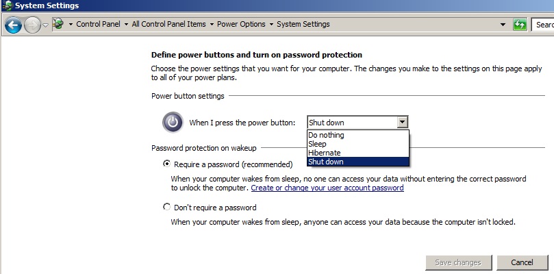

stra777 Δημοσ. 1 Δεκεμβρίου 2015 Δημοσ. 1 Δεκεμβρίου 2015 Πηγαινε control panel-->power options και επελεξε "choose what the power button does" , τσεκαρε αν γραφει shutdown, αν γραφει κατι αλλο ΅γυρισε το.
8anos94 Δημοσ. 1 Δεκεμβρίου 2015 Μέλος Δημοσ. 1 Δεκεμβρίου 2015 Δεν το εχω ακομα στα χερια μου για να το τσεκαρω αλλα και να λεει εκει στο choose what thr power button does κατι αλλο περα απο το shut down τι σχεσει εχει με το οτι παταω απο την εναρξη shut down και να μην κλεινει σωστα?
