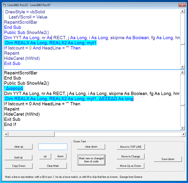

Έχω ένα δικό μου πρόγραμμα που μπορώ να συγκρίνω κώδικα!
Το έχω δημοσιεύσει εδώ
 http://www.vbforums.com/showthread.php?772007-Test-two-vb-codes-for-changes
και το εκτελέσιμο με το κώδικα είναι εδώ:
https://www.dropbox.com/sh/7by0280ur25r1v7/AAAZoAzDVusKi3XZUqlGMsLka?dl=0
Είχα γράψει ένα user control για να γράφω κώδικα και τον χρωματίζει σε vb. (είναι 95% οκ). Το άφησα γιατί ήθελα να έχω και αναδίπλωση λέξης. Όμως χρωματίζει και φόντο, οπότε μπορεί να βάζει κίτρινο και μπλε και πράσινο. Μπλέ είναι οι διαφορές, πράσινο είναι αυτά που του λέμε να τα βλέπει ίδια με την γραμμή του άλλου και κίτρινα αυτά που τα περνάει χωρίς να προχωράει τον μετρητή γραμμών του άλλου!
Δουλεύει προοδευτικά...Πάμε στο επόμενο σημείο και ανάλογα κάνουμε ...π.χ. βγάζουμε εκτός γραμμές ή λέμε ποιες να είναι ίδιες (ενώ δεν είναι)
Στην εικόνα έχω βάλει μια πρόσθετη γραμμή και έχω αλλάξει μια άλλη!
