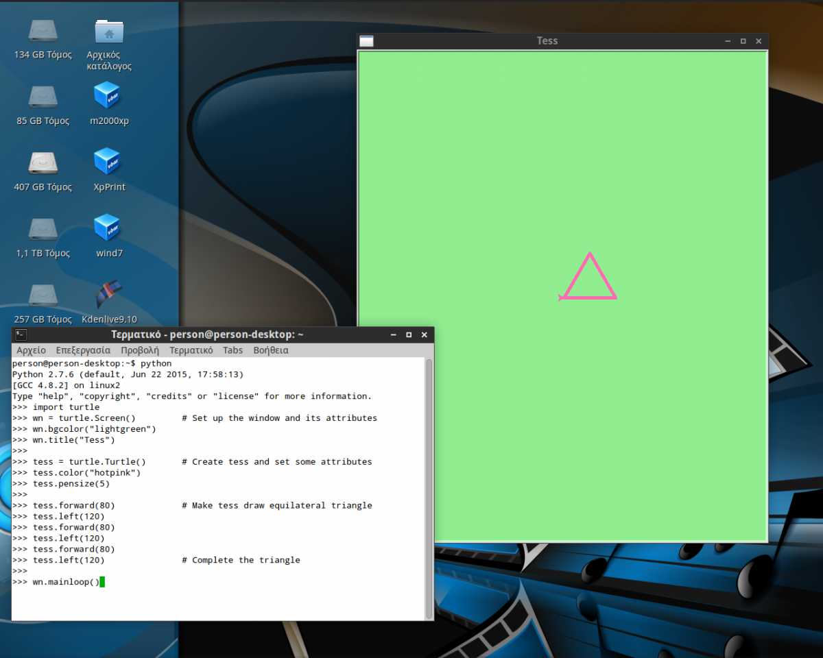

import turtle
wn = turtle.Screen()         # Set up the window and its attributes
wn.bgcolor("lightgreen")
wn.title("Tess")
tess = turtle.Turtle()       # Create tess and set some attributes
tess.color("hotpink")
tess.pensize(5)
tess.forward(80)             # Make tess draw equilateral triangle
tess.left(120)
tess.forward(80)
tess.left(120)
tess.forward(80)
tess.left(120)               # Complete the triangle
wn.mainloop()

Έτρεξα το πρόγραμμα στο Ubuntu Studio που έχω (τα Windows τα τρέχω σε VirtualBox στο Ubuntu). Εντάξει τρέχει αλλά δεν μου αρέσει αυτό το χάος!
Μια κονσόλα εδώ, μια οθόνη εκεί...προφανώς τα νούμερα έχουν να κάνουν με Pixels!
Με ένα python IDE έχεις ξεμπερδέψει. Ναι σε pixel είναι τα νούμερα.
