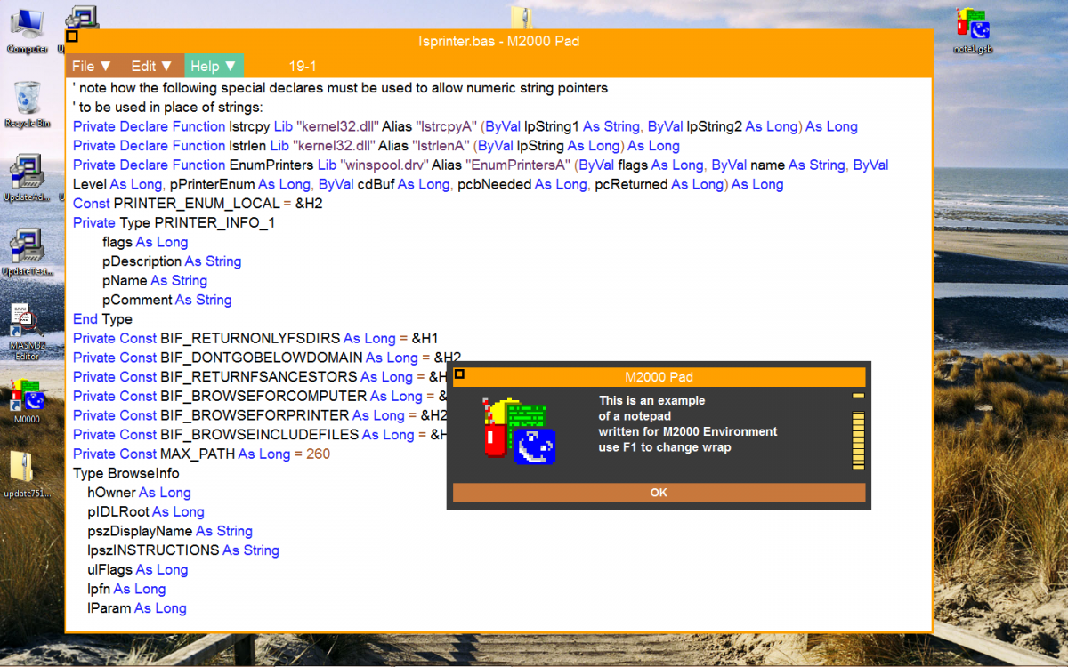

Δοκιμή της 8.2 σε υπολογιστή με Windows 7 στο Notepad που είναι γραμμένο με την M2000 ( το στοιχείο EditBox της Μ2000 παίρνει και λίστα εντολών για χρωματισμό)
(Η Μ2000 δεν χρησιμοποιεί τα στοιχεία παραθύρων των Windows, αλλά έχει δικά της πιο απλά και εύκολα στη χρήση).
