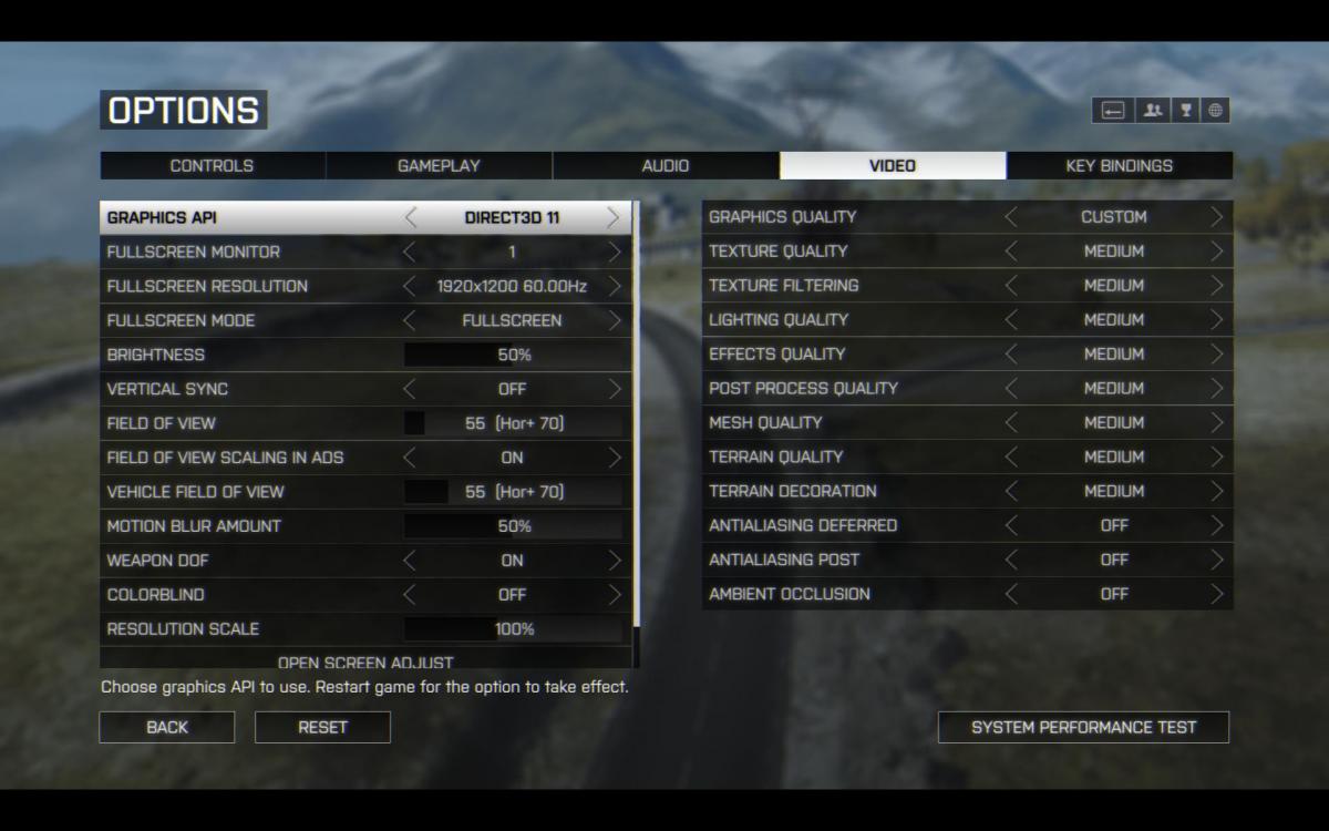

Basilhs1982 Δημοσ. 2 Δεκεμβρίου 2015 Δημοσ. 2 Δεκεμβρίου 2015 @Albilosha Sorry επειδή έχω καιρό να παίξω BF4 low ήταν τα περισσότερα με ορισμένες ρυθμίσεις σε medium όπως για παράδειγμα το terrain για να ξεχωρίζεις καλύτερα τα σώματα από το έδαφος, χωρίς ΑΑ ΗΒΑΟ κτλ εννοείται. Μη ξεχνάμε ότι στο BF παίζει ρόλο ο επεξεργαστής ειδικά στο multi με γεμάτους servers. «οπότε σαν να μας λες ψέματα...» Seriously? Την ηλικία μου την είδες πριν το γράψεις ή απλά πιστεύεις ότι όσοι γράφουν σε τέτοιου είδους θέματα είναι μεταξύ 15 και 20 χρονών;; Το να μη θυμάμαι σωστά ή να κάνω λάθος δεν υπήρχε ως περίπτωση δηλαδή και απλά βάλθηκα να υπερασπιστώ μια κάρτα γραφικών ενώ πιο πριν εξήγησα ότι για οθόνη 144Hz θέλεις σταθερά 144FPS. Στο θέμα μας, παίζει ρόλο τι παιχνίδια παίζει το παλικάρι και τι απαιτήσεις έχει από αυτά. Εγώ πάντως είμαι υπερ στο να πάρει ένα μόνιτορ 144Hz και αν βρίσκεται σε χαμηλό budget παίρνει τώρα την R9 380 και αργότερα την πουλάει και παίρνει καλύτερη, έτσι κι αλλιώς την οθόνη την κρατάς για χρόνια ενώ κάρτα αλλάζεις ευκολότερα ειδικά με τους ρυθμούς που κινείται η βιομηχανία παιχνιδιών τα τελευταία χρόνια. Για FPS games πάντως το ΤΝ πάνελ είναι μονόδρομος.

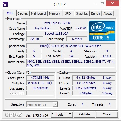

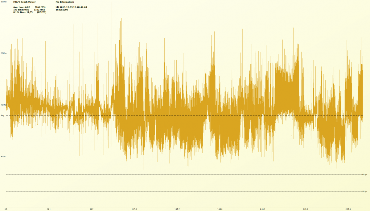

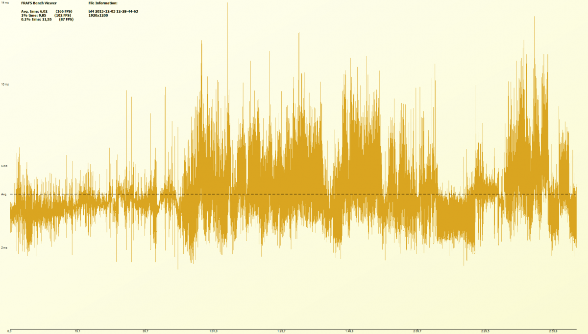

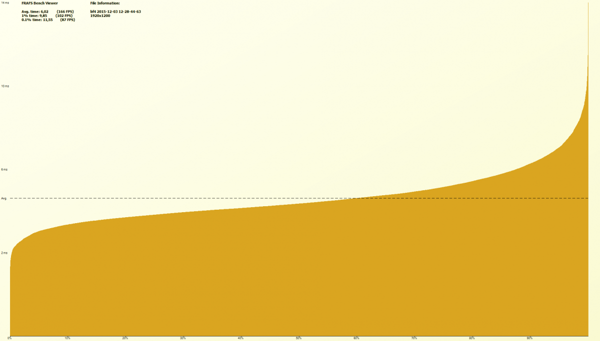

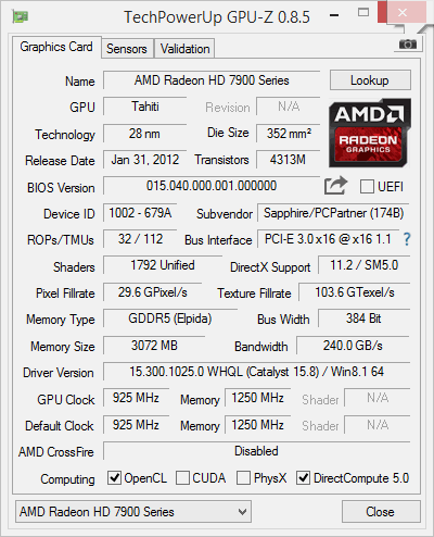

Chocobo Δημοσ. 3 Δεκεμβρίου 2015 Δημοσ. 3 Δεκεμβρίου 2015 Τα στοιχεία που παραθέτω είναι σημερινές μετρήσεις από το δικό μου σύστημα με τους τελευταίους official driver της AMD στο BF4 multiplayer. Όλες οι μετρήσεις έγιναν με το FRAPS. i5 3570K @ 4.8GHz RAM 16GB @ 1600MHz HD7950 @ 925/1250 (stock) 26" Monitor 1920x1200 DX11 Golmud Railway 64 ppl server full Frames, Time (ms), Min, Max, Avg 263268, 1808094, 100, 201, 145.605 Πιστεύω ότι δεν έχει νόημα να κάνω μετρήσεις με τα πάντα σε LOW εκτός από terrain quality σε med/high που όπως προείπα εξυπηρετεί στο να ξεχωρίζεις ευκολότερα τους αντίπαλους. Ακόμα και το γράφημα λέει 87-166..... Παρόλα αυτά γιαυτό υπάρχουν benchmarks online για να μην κάνει ο καθένας benchmark κοιτόντας ένα τοίχο και ανεβάζοντας ότι θέλει.Τυχαίνει κιόλας το τεστ αυτό να είναι με τον ίδιο cpu 3570K και μάλιστα σε λίγο χαμηλότερη ανάλυση.Average 109 low 95 http://www.bit-tech.net/hardware/graphics/2013/11/27/battlefield-4-performance-analysis/3
Basilhs1982 Δημοσ. 3 Δεκεμβρίου 2015 Δημοσ. 3 Δεκεμβρίου 2015 Ακόμα και το γράφημα λέει 87-166..... Παρόλα αυτά γιαυτό υπάρχουν benchmarks online για να μην κάνει ο καθένας benchmark κοιτόντας ένα τοίχο και ανεβάζοντας ότι θέλει.Τυχαίνει κιόλας το τεστ αυτό να είναι με τον ίδιο cpu 3570K και μάλιστα σε λίγο χαμηλότερη ανάλυση.Average 109 low 95 http://www.bit-tech.net/hardware/graphics/2013/11/27/battlefield-4-performance-analysis/3 Δες τα min max avg και μετά κοίτα το γράφημα. Frames, Time (ms), Min, Max, Avg 263268, 1808094, 100, 201, 145.605 ... προφανώς δεν τα πρόσεξες, θέλεις να σου ανεβάσω τα αρχεία με τα frame times για να δεις πόσες βουτιές έφαγε και πόση ώρα κράτησαν αυτές οι πτώσεις;;; To bench που έτρεξα ήταν full gameplay στην Golmud σε 64άρι γεμάτο σέρβερ, τι δεν καταλαβαίνεις;; Είχε τα πάντα μέσα από πεζός, άρματα και ελικόπτερο. Πολλές εκρήξεις σαν πεζός και καταστροφές σχεδόν όλων κτηρίων του χάρτη, έκατσα και έπαιξα όλο το χάρτη για να έλθω πιο κοντά όσο γίνεται στο real life gaming και όχι σε loop benchmark. To review που παραθέτεις είναι 2 ετών παλιό αν δεν το έχεις προσέξει, από τότε μέχρι σήμερα έχουν αλλάξει καμιά 10ρια drivers και έχουν περαστεί καμιά 20αρια patches στο παιχνίδι, επίσης χρησιμοποιεί Presets δηλαδή AA Post Μedium και Αmbient Occlusion SSAO. To έγραψα στο πρώτο πόστ για συνδυασμό settings. Κοίτα ξανά τις εικόνες που ανέβασα. Το ξαναλέω γιατί ερμηνεύεις τα πράγματα όπως σε βολεύουν, αυτές οι μετρήσεις είναι δικές μου και σε καμία περίπτωση δεν είναι biased γιατί εγώ και ο καθένας χομπίστας δεν βγάζει χρήματα από αυτό. Η επόμενη κίνηση είναι να κάνω εγγραφή με την κάμερα την ώρα που παίζω για να δεις ότι δεν κοιτάζω τίποτε ντουβάρια αλλά και πάλι κάτι θα βρεις να πεις.
Chocobo Δημοσ. 3 Δεκεμβρίου 2015 Δημοσ. 3 Δεκεμβρίου 2015 Δες τα min max avg και μετά κοίτα το γράφημα. Frames, Time (ms), Min, Max, Avg 263268, 1808094, 100, 201, 145.605 ... προφανώς δεν τα πρόσεξες, θέλεις να σου ανεβάσω τα αρχεία με τα frame times για να δεις πόσες βουτιές έφαγε και πόση ώρα κράτησαν αυτές οι πτώσεις;;; To bench που έτρεξα ήταν full gameplay στην Golmud σε 64άρι γεμάτο σέρβερ, τι δεν καταλαβαίνεις;; Είχε τα πάντα μέσα από πεζός, άρματα και ελικόπτερο. Πολλές εκρήξεις σαν πεζός και καταστροφές σχεδόν όλων κτηρίων του χάρτη, έκατσα και έπαιξα όλο το χάρτη για να έλθω πιο κοντά όσο γίνεται στο real life gaming και όχι σε loop benchmark. To review που παραθέτεις είναι 2 ετών παλιό αν δεν το έχεις προσέξει, από τότε μέχρι σήμερα έχουν αλλάξει καμιά 10ρια drivers και έχουν περαστεί καμιά 20αρια patches στο παιχνίδι, επίσης χρησιμοποιεί Presets δηλαδή AA Post Μedium και Αmbient Occlusion SSAO. To έγραψα στο πρώτο πόστ για συνδυασμό settings. Κοίτα ξανά τις εικόνες που ανέβασα. Το ξαναλέω γιατί ερμηνεύεις τα πράγματα όπως σε βολεύουν, αυτές οι μετρήσεις είναι δικές μου και σε καμία περίπτωση δεν είναι biased γιατί εγώ και ο καθένας χομπίστας δεν βγάζει χρήματα από αυτό. Η επόμενη κίνηση είναι να κάνω εγγραφή με την κάμερα την ώρα που παίζω για να δεις ότι δεν κοιτάζω τίποτε ντουβάρια αλλά και πάλι κάτι θα βρεις να πεις. Mήπως να τα δεις εσύ καλύτερα.? Το benchmark στο link για την ακρίβεια είναι ελαφρυτερο απο το online που παίζεις εσύ.Επίσης στα low να τα settings να τα ξαναδείς είναι όλα LOW/OFF. Τέλος μπορώ και γω να ανεβάσω εικόνες και βίντεο και ότι θες ή μπορεί ο καθένας να μπει google να δει benchmarks βίντεο κλπ.Σε αφήνω τώρα γιατί με κούρασε αυτό.Αν θες να λες πως η 7950 σου αποδίδει 200fps οκ. Συγνώμη και στο παιδί που ζητάει βοήθεια για νέο pc και αναλύω ιστορίες για αγρίους εδώ.
