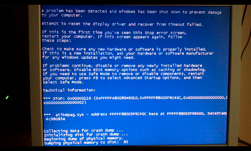

darkness13 Δημοσ. 29 Νοεμβρίου 2015 Δημοσ. 29 Νοεμβρίου 2015 Καλησπερα σε ολους, Μου εφερε ενας συγγενης μου ενα laptop Sony Vaio και μου ειπε πως δεν ανοιγει. Το κοιταξα και ειδα πως ο υπολογιστης ανοιγε κανονικα αλλα δεν ανοιγε η οθονη. Βγαζω τις Ram να δω αν φταιει αυτο τιποτα. Τα ιδια.Ανοιξα τον υπολογιστη εβγαλα την μπαταρια του Bios. Παλι το ιδιο.Στην αρχη πιστεψα οτι εχει καψει την μητρικη αλλα απο οτι φαινεται δεν την εχει καψει γτ εβαλα το vga σε μια εξωτερικη οθονη και δουλεψε.Μπορειτε να με βοηθησετε; Ρωτησα και σε ενα αλλο φορουμ και μου ειπαν πως κατα 99% ειναι η οθονη,αλλα με εχει παραξενεψει και κατι αλλο αυτο το μηνυμα στην εικονα οταν ο υπολογιστης εχει τον δικο του δισκο.δοκιμασα με εναν δικο μου και ολα μια χαρα. Ευχαριστω,

kotsos72 Δημοσ. 29 Νοεμβρίου 2015 Δημοσ. 29 Νοεμβρίου 2015 Οι drivers της καρτας γραφικων "χτυπανε" http://support.amd.com/en-us/kb-articles/Pages/737-27116RadeonSeries-ATIKMDAGhasstoppedrespondingerrormessages.aspx Μην αποκλειεις την καρτα γραφικων
darkness13 Δημοσ. 29 Νοεμβρίου 2015 Μέλος Δημοσ. 29 Νοεμβρίου 2015 Βάλε τον δίσκο σε ένα desktop pc και έλεγξε την υγεία του με το HD sentinel. το προβλημα δεν ειναι ο δισκος αλλα το αν εχει η οθονη. Οι drivers της καρτας γραφικων "χτυπανε" http://support.amd.com/en-us/kb-articles/Pages/737-27116RadeonSeries-ATIKMDAGhasstoppedrespondingerrormessages.aspx Μην αποκλειεις την καρτα γραφικων με την εξωτερικη οθονη και με εναν αλλο σκληρο δουλευει.η δικια του οθονη παλι δεν αναβει.
BlueBlood7 Δημοσ. 29 Νοεμβρίου 2015 Δημοσ. 29 Νοεμβρίου 2015 το προβλημα δεν ειναι ο δισκος αλλα το αν εχει η οθονη. με την εξωτερικη οθονη και με εναν αλλο σκληρο δουλευει.η δικια του οθονη παλι δεν αναβει. Αφού αναφέρεις ότι με τον δικό του δίσκο παίρνεις μπλε οθόνη. Τι σχέση η οθόνη με την BSOD Μπορεί τα προβλήματα να είναι δύο.

nikos903 Δημοσ. 1 Δεκεμβρίου 2015 Δημοσ. 1 Δεκεμβρίου 2015 Δεν είναι σίγουρο οτι και η κάρτα γραφικών πάντως είναι οκ... Μπορεί μεν να δούλεψε με τον δεύτερο δίσκο αλλά drivers είχε; Αν δεν είχε το οτι δούλεψε με generic δεν λέει και πολλά... Όπως λέει και ο kotsos παραπάνω μην αποκλείεις ακόμα την κάρτα... Θα έλεγα πριν κοιτάξεις να φτιάξεις την οθόνη καλύτερα σιγούρεψε την μητρική πρώτα γιατί αν είναι χαλασμένη τσάμπα κόπος το όλο τρέξιμο... Για την οθόνη πιάσε έναν φακό και φέξε, εικόνα βλέπεις; Αν ναι θες ινβέρτερ ή λάμπες, αν όχι θες καλωδιοταινία. Βέβαια χωρίς μοντέλο λάπτοπ όλα είναι θεωρητικά...

nikos903 Δημοσ. 2 Δεκεμβρίου 2015 Δημοσ. 2 Δεκεμβρίου 2015 Οκ, αυτό έχει μια ATI και την intel την ενσωματωμένη, θεωρητικά αυτές δεν έχουν θέμα δεν καίγονται εύκολα. Πιο πολύ το έγραψα για την περίπτωση που είχες ελαττωματικά κάρτα ή καμιά που καίγεται. Για να το σιγουρέψεις βάλε έναν δίσκο, βάλε λειτουργικό και πέρνα drivers κανονικά (κάρτας γραφικών αλλά και τους άλλους, όπως και να έχει πάει για φορμάτ μάλλον και ο άλλος δίσκος άρα αν δεν θέλει αρχεία ο owner πέρνα τα όλα εκεί) και αν δουλεύει καλά λογικά δεν έχει θέμα. Αν του έχεις αλλάξει και πάστα δοκίμασε να τρέξεις το furmark για 1 λεπτό αλλά βλέπε τις θερμοκρασίες μην πάνε 90 και 100... Αν δεν βγάλει παράξενα χρώματα και δεν κρασάρει το PC οι κάρτες πρέπει να είναι οκ. Παλιά γινόταν αυτό, σε εξωτερικιά έδειχνε ενώ στην δικιά του τίποτα... Nvidia defect ftw.... Μετά απο λίγο καιρό δεν έδειχνε και στη έξω Την καλωδιοταινία την μέτρησες; Είναι καλή; Αν δεν μπορείς να την βγάλεις απλά γύρνα την οθόνη σε διάφορες γωνίες μπας και δώσει φως... Αν δεν γίνει τίποτα όμως έτσι πρέπει να την μετρήσεις για να την αποκλείσεις... Μετά αν είναι Inverter με φακό θα έδειχνε κάτι μέσα να κουνιέται. Σιγούρεψε οτι δεν φαίνεται τίποτα (ξαναλέω θέλει φακό για αν δεις, με το μάτι οχι) και αν είναι νέκρα τότε έχει θέμα η LCD (αφού θα έχεις αποκλείσει την καλωδιοταινία και τον inverter (γενικά το κύκλωμα φωτισμού)).
