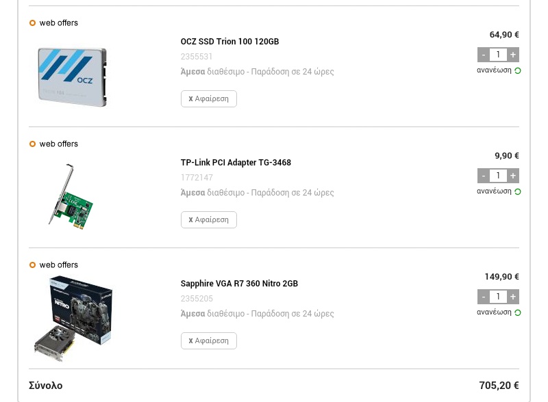

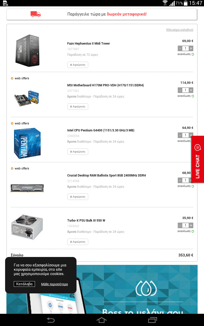

Geotron Δημοσ. 28 Νοεμβρίου 2015 Δημοσ. 28 Νοεμβρίου 2015 Καλησπέρα, Κάηκε το λαπτοπ μου και ειμαι σε αναζήτηση desktop χωρις οθόνη και παρελκόμενα. Εφαρμογές γραφείου, autocad και streaming over wifi στο android tv box που εχω στο σαλονι. Επειδη καποια στιγμη μπορει να θελησω να θυμηθω τα νιατα μου και να παιξω κανα quake 3 arena, θα ηθελα να μπορω να βαλω μια αξιοπρεπη καρτα γραφικων και cpu στο μελλον. Τα χρηματα για το κουτι να ειναι ως 350 αντε 400 στην περιπτωση που υπαρχει καποιος συνδιασμος με εξωτερικη καρτα γραφικων ή καλυτερο cpu. Μια αρχικη προσέγγιση που έκανα φαινεται στην εικονα. Εχετε καμια άλλη πρόταση ή σχολιο? Για athlon δεν έχω κάποιο ιδιαίτερο πρόβλημα (είχα παλιά τον πρώτο athlon στα 550 mhz!) αλλά έχω μπερδευτεί με τα σοκετ, chipset κτλ. Επίσης, ο σκληρος δισκος από το λάπτοπ μπορει να χρησιμοποιηθεί ως κύριος δισκος στον desktop? Υπάρχουν αντάπτορες ή κατι τέτοιο? Πρέπει να αγοράσω έξτρα ψύκτρες ή κάί άνέμίστήρες? Σας ευχαριστώ πολύ για την βοήθεια
hliastsek Δημοσ. 28 Νοεμβρίου 2015 Δημοσ. 28 Νοεμβρίου 2015 Καλησπερα Geotron, ψαχνεις μονο απο plaisio? Επισης, πoτέ turbo-x τροφοδοτικο, υπαρχουν τοσες επώνυμες μαρκες να διλεξουμε 2
Geotron Δημοσ. 28 Νοεμβρίου 2015 Μέλος Δημοσ. 28 Νοεμβρίου 2015 Γεια σου φιλε μου, Οχι δεν εχω θεμα με το κατάστημα αγορας. Εγγυηση να υπάρχει και να ειναι αξιόπιστο.
Physiciant Δημοσ. 29 Νοεμβρίου 2015 Δημοσ. 29 Νοεμβρίου 2015 Μπορείς να το συναρμολογήσεις μόνος σου ή θες να γίνει στο κατάστημα;
TsoliasGR Δημοσ. 29 Νοεμβρίου 2015 Δημοσ. 29 Νοεμβρίου 2015 Τροφοδοτικό TurboX? Αν μπορείς να το αποφύγεις θα ήταν καλό. Στα μεταχειρισμένα θα βρεις καλλίτερα απο αυτό. Απο (σχετικά) Noname έχω δοκιμάσει-στρεσσαρει στα άκρα σε λογικά πλαισια με GTX280-G3250-H81MK-1 SSD-1 DVD-DL το http://www.msystems.gr/index.php?category=1210&product=18685και δεν αντιμετώπισα πρόβλημα παρόλο που το φοβήθηκα αρκετά.Δεν ξέρω αν θα άντεχε στο χρόνο με αυτή την κάρτα γραφικών αλλά όσο το έχω απάνω είναι μια χαρά.Το Pc συνεχίζει να δουλεύει απροβληματιστα 1 χρόνο σε μετριο load (light gaming καθε μερα /drakensang-cabal) και δεν εχει αναφερθει πρόβλημα.Το έχει ο αδερφός της δικιάς μου και απο Pc ξερει μονο να ανοίγει τα παιχνίδια οποτε οτι γινει μου το λέει.

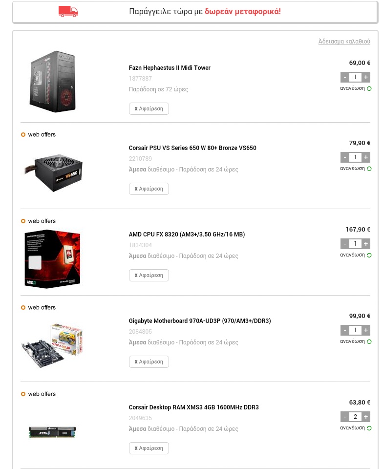

Geotron Δημοσ. 30 Νοεμβρίου 2015 Μέλος Δημοσ. 30 Νοεμβρίου 2015 Διαβασα προσεκτικα τις προτασεις σας αλλα και άλλα θέματα στην ενότητα αυτη και αναθεώρησα κάποια πράγματα. Το μπατζετ ανέβηκε στα 500 - 600 ευρω με την μελλοντική αναβάθμιση να την κάνω απ την αρχή! Εφτιαξα ένα συνολο και θα ήθελα τα σχόλια σας μην έχω κάνει καμιά χοντράδα. Επίσης μου βγήκε +100 ευρώ και αναρωτιέμαι από που να κόψω (αν κόψω). Το μονιτορ που έχω ειναι ενα LG FLATRON M2262D, FHD στις 22". Την συναρμολόγηση λέω να την κάνω εγώ. Γράμματα είναι?!?! Για μελλοντικο Overclocking χαμηλού ρίσκου δεν λέω όχι. Ευχαριστώ εκ των προτέρων 1

Millennium Δημοσ. 1 Δεκεμβρίου 2015 Δημοσ. 1 Δεκεμβρίου 2015 Άλλαξε κατάστημα και δες κάτι σαν τη σύνθεση του physiciant.Εγώ θα έκανα μερικές αλλαγές πάνω της ,θα άλλαζα με αυτά http://www.skroutz.gr/s/7536940/Gigabyte-970A-UD3P-rev-2-0.html ίσως 8320Ε http://www.skroutz.gr/s/5418398/AMD-FX-8320E-Box.html Και μάλλον με ένα λίγο καλύτερο κουτί

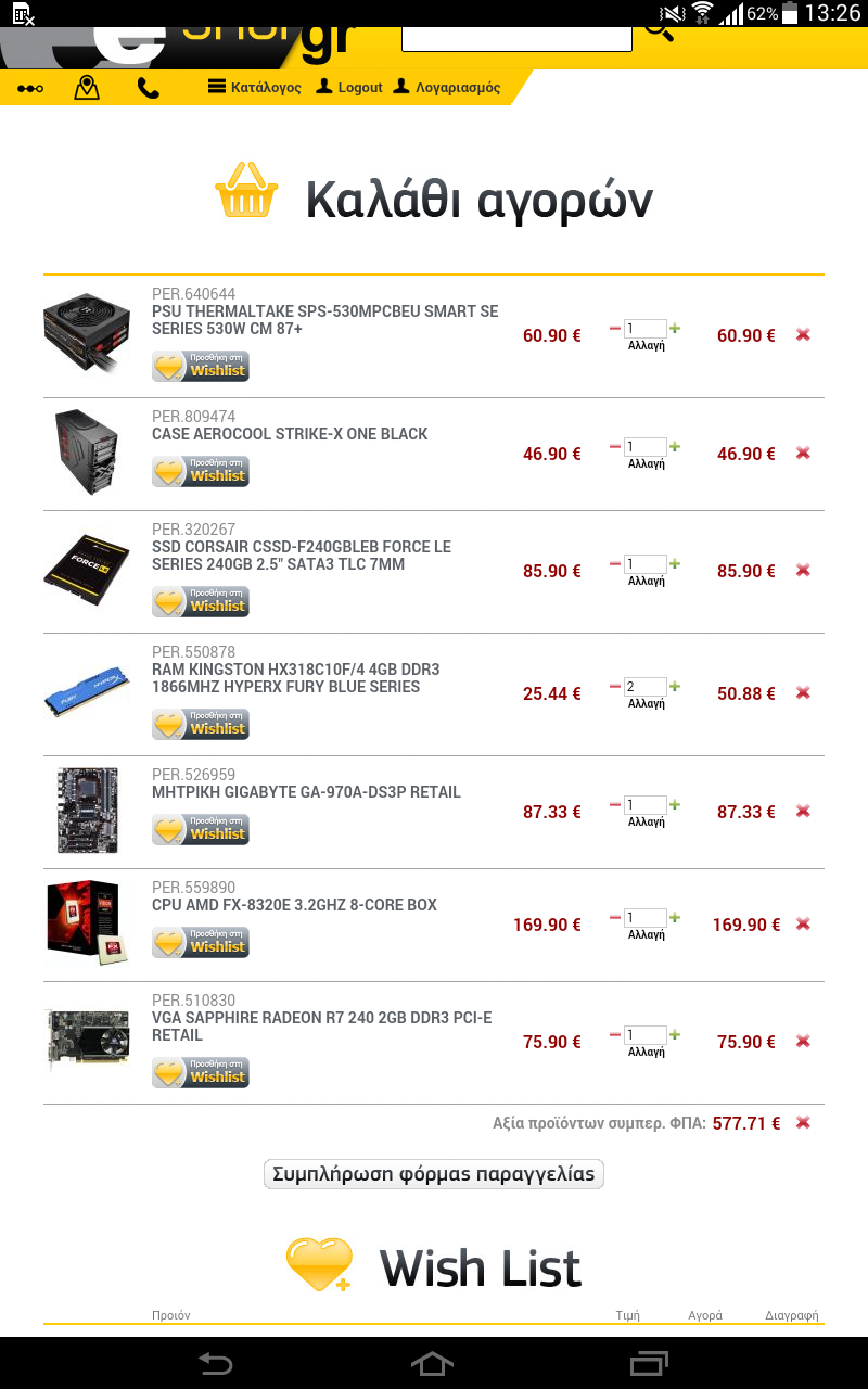

Geotron Δημοσ. 5 Δεκεμβρίου 2015 Μέλος Δημοσ. 5 Δεκεμβρίου 2015 Καλησπέρα και πάλι Τελικα κατέληξα στο επισυναπτόμενο build. Το cpu θα το ψαξω από σκρουτζ για να γλυτωσω κανα 20ρικο. Τα υπολοιπα απο ησοπ. Πιστευεται σαν γενικό σύνολο ειναι οκ?
Millennium Δημοσ. 6 Δεκεμβρίου 2015 Δημοσ. 6 Δεκεμβρίου 2015 Κουτί βάλε κάποιο από αυτά που προτείναμε.Κοίταξε να πάρεις κάποια parts (ssd,cpu,mobo) σε καλύτερες τιμές από αυτές που δείχνεις.
Physiciant Δημοσ. 8 Δεκεμβρίου 2015 Δημοσ. 8 Δεκεμβρίου 2015 Θα μπορούσες να βάλεις καλύτερο ssd και φυσικά κάρτα γραφικών με μνήμη ddr5
Geotron Δημοσ. 10 Δεκεμβρίου 2015 Μέλος Δημοσ. 10 Δεκεμβρίου 2015 Σας ευχαριστώ πολυ για τις παρατηρησεις. Κάρτα με ddr5 ανέβαινε σε τιμή γιαυτο και δεν την άλλαξα. Το κουτάκι το ειδα και στο site της εταιρειας αλλά και σε διάφορα βιντεακια και μου φάνηκε καλό και ποιοτικό. Θα δείξει. Για το ssd , το ειχε προσφορα το ησοπ και το αγόρασα 86 ευρω τωρα έχει 110,00. Οι ταχύτητες του, συγκριτικά με τα ακριβά κομμάτια ειναι πανω κατω οι ιδιες. Αλλαγή έκανα στην mobo οπου πηρα την GIGABYTE GA-970A-UD3P αντι της DS3P. Αναμένω να έρθουν τα κομμάτια και να πιάσω δουλεια! Ευχαριστώ και πάλι
