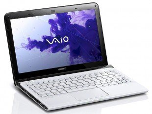

Γιάννης Platano Δημοσ. 28 Νοεμβρίου 2015 Δημοσ. 28 Νοεμβρίου 2015 Μου εδωσε ενας φιλος να δωσω να κοιταξει τεχνικος που ερχεται στη δουλεια ενα vaio sve151j13m Του επεσε νερο στο πληκτρολογιο εσβησε και δεν ανοιγει με τιποτα . Εντελως νεκρο . Πιθανες βλαβες ?? Ευχαριστω.
