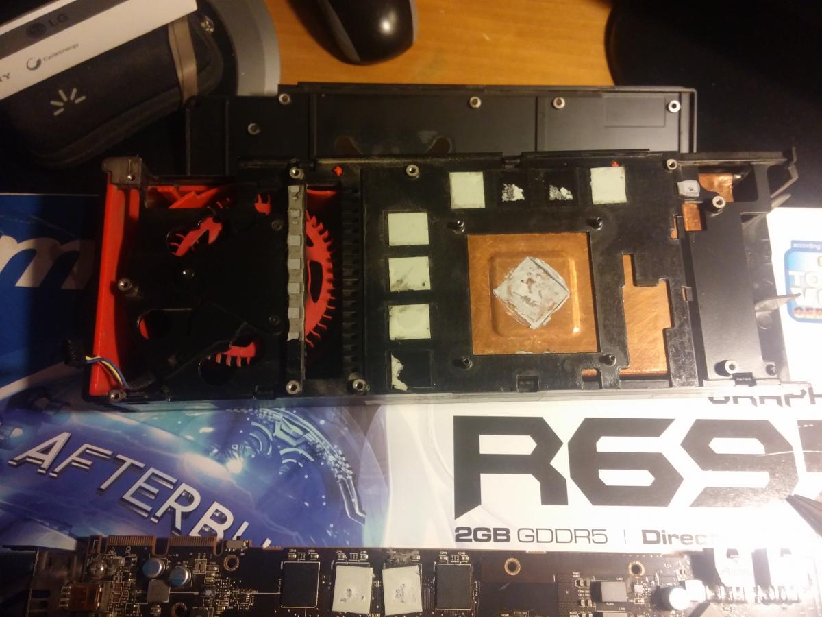

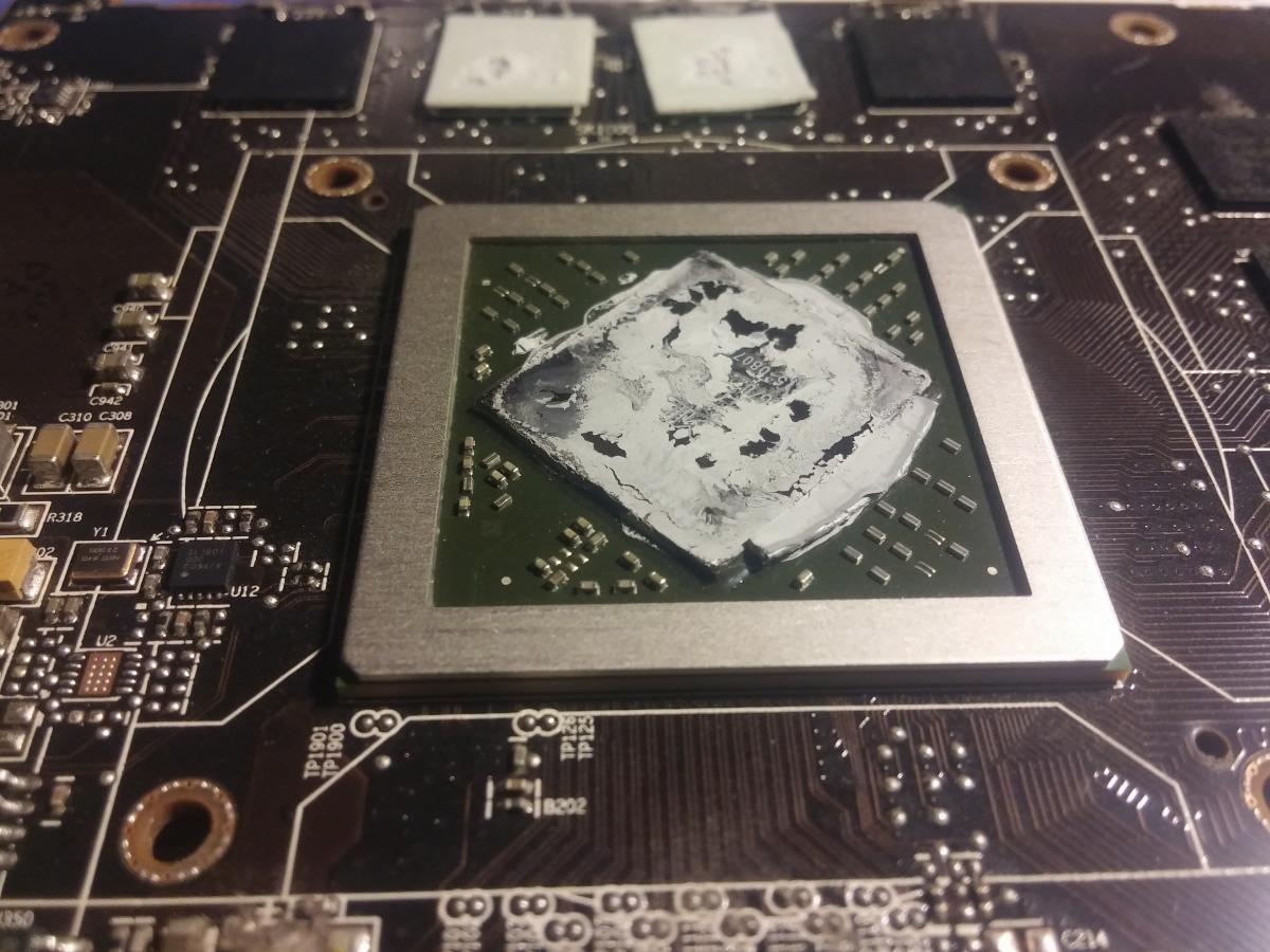

GeorgeSmirlis Δημοσ. 1 Δεκεμβρίου 2015 Μέλος Δημοσ. 1 Δεκεμβρίου 2015 Λοιπον ανοιξα την καρτα για να συνδεσω τον ανεμιστηρα, αλλαξα παστα επειδη ηταν θεοξερη (γκουχ-γκουχ Sheogorath ) ,την εκλεισα και πλεον ειναι αθορυβη κρυα και πληρως λειτουργικη με ολοσωστες ενδειξεις και μετρησεις! 1
Sheogorath Δημοσ. 1 Δεκεμβρίου 2015 Δημοσ. 1 Δεκεμβρίου 2015 Στις 1/12/2015 στις 5:17 ΜΜ, GeorgeSmirlis είπε Λοιπον ανοιξα την καρτα για να συνδεσω τον ανεμιστηρα, αλλαξα παστα επειδη ηταν θεοξερη (γκουχ-γκουχ Sheogorath ) ,την εκλεισα και πλεον ειναι αθορυβη κρυα και πληρως λειτουργικη με ολοσωστες ενδειξεις και μετρησεις! Σου είπα με δάχτυλα σαν χωριάτικα λουκάνικα δεν ρίσκαρα να την ανοίξω Χαίρομαι που είναι όλο κομπλέ!

GeorgeSmirlis Δημοσ. 1 Δεκεμβρίου 2015 Μέλος Δημοσ. 1 Δεκεμβρίου 2015 Λοιπόν, ξεβιδωσα όλες τις βίδες από πίσω συν τις δυο από το rear io. Από oc ειμαι στα 900/1380 με 1.120v. Θερμοκρασίες τωρα παίζει σε 75 με full load και τον ανεμιστήρα να μην ακούγεται καν. Τα vrm`s παίζουν με max temp τους 45°C! Το πλαστικό κάλυμμα δεν το πειραξα πρώτον γιατί το φοβήθηκα με τα κλιψακια μήπως σπάσουν και στην τελική ζοριζοταν παρά πολύ να βγει (από τα 6-8 κλιψακια ξεκουμπωσα μόνο τα 2) οπότε παράτησα αυτήν την μέθοδο και είπα να την καν ένα καλό καθάρισμα και να κάνω και μια καινούρια εφαρμογή θερμαγωγιμης παστας Στις 1/12/2015 στις 6:40 ΜΜ, Sheogorath είπε Στα 880/1550 είναι από ότι θυμάμαι. Straightfoward bios 6970.Στα 1550 δεν ειναι το στοκ 6970 νομίζω. Το στοκ είναι 1375 στην μνημη αν δεν κάνω λάθος και 880 στον πυρηνα!
