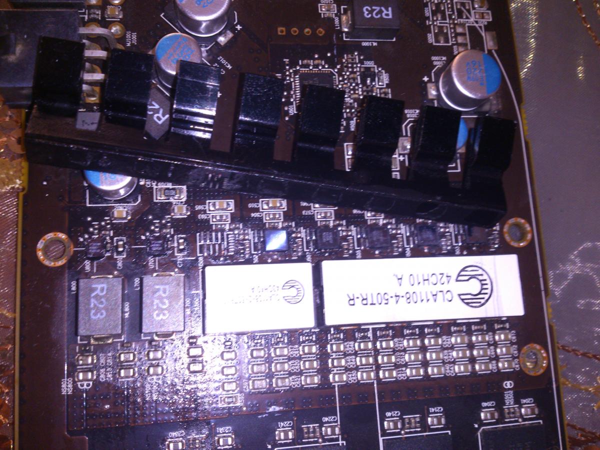

Thanos1972 Δημοσ. 28 Νοεμβρίου 2015 Δημοσ. 28 Νοεμβρίου 2015 ειναι πολυ οι 80βαθμοι.σε εμενα προσωπικα δεν εφτανε ποτε τοσο η καρτα.βεβαια ειχα φτιαξει και μια καμπυλη για τον ανεμιστηρα απο το afterburner.μαξ 60% πηγαινε ο ανεμιστηρας εαν θυμαμαι καλα. sheogorath καπου εχω φωτο της καρτας αλλα που...να τη αλλα δεν ειναι απο gpuz.παντως η καρτουλα τοτε εγινε ο 8350 1
Thanos1972 Δημοσ. 28 Νοεμβρίου 2015 Δημοσ. 28 Νοεμβρίου 2015 ^αυτη η θερμοκολλα πως %$#@ λεγεται 2 συστατικων της phobya την εκανε την ζημια.εγω δεν εκανα τιποτα.αλλα ειπαμε,οι amd επεξεργαστες και οι καρτες χαλανε.....
